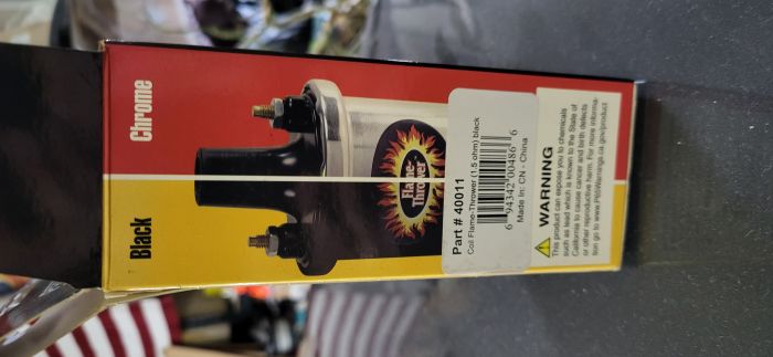

ma question , comment cela se fait que cette bobine , toute neuve soit déjà morte d'après vous ??
la bobine est une Flame-Thrower NGK U1173 40.000 Volts datant du 10/05/2023

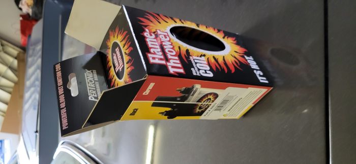

aujourd'hui nouvelle bobine HT même modèle un peu plus puissante 45.000 V l'autre était une 40.000 V
avec mon ancienne bobine démarrage impossible malgré les mesures effectuer d’intensité .
nouvelle bobine démarrage quart de tour !
