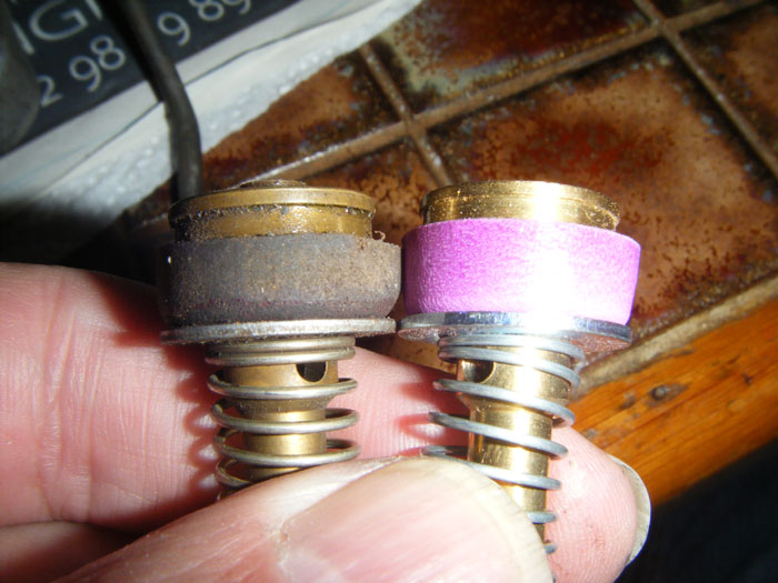

sauf erreur la pompe de reprise est en cuir avec effectivement un petit ressort sur sa tige ...
j'avais ça sur une de mes US
VOIR SUR CE POST
Messages : 2612
Message par Roger » 11 nov. 2025, 08:45
Il arrive aussi que ce piston soit en plastique. Quand c'est en cuir: immerger le piston neuf dans l'essence pour un moment et, avec un petit tournevis, élargir le diamètre du cuir avant l'installation. Ceci garantit que le cuir appuie sur toute la surface de l'alésage, évitant ainsi un trou à l'accélération.

le corps de la pompe de reprise était beaucoup trop rayé , donc dernier travaux effectués
