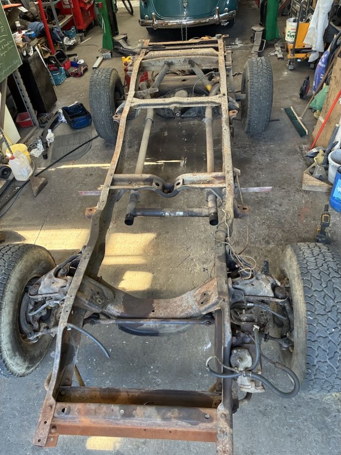

La première étape va être de refaire le châssis et les trains roulants qui ont bien morflé sur les chemins cassants de montagne. On commence par virer l'avant et la mécanique pour faire le point sur le train avant.
Comme d'habitude ça ressemble mais ça va jamais. Je pensais que j'allais trouver un train avant de pick-up D100 mais en fait c'est un mix de D100, de D200 et de pièces spécifiques. Les grosses rotules de D200 et les renforts de châssis laisse penser que le Ramcharger 2 roues motrices a quand même été pensé pour le tout-terrain. Sur la photo on voit que la tôle du châssis est doublée.

Ah oui quand tu démonte un truc, tu ne fais pas semblant :D
Le châssis a l'air relativement sain :clap09:

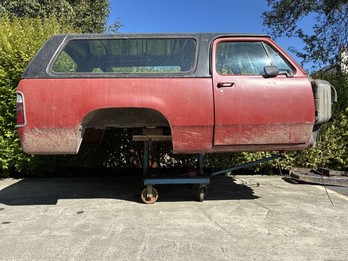

J'ai continué le démontage en séparant la caisse du châssis. La caisse est maintenant posée sur une ancienne table à roulettes provenant de l'entreprise Lecapitaine, fabricant de camions frigorifiques, du costaud assurément :clap09:
Je me retrouve à nouveau devant un châssis nu à restaurer. J'avais pourtant juré qu'on ne m'y reprendrait plus :rir01:

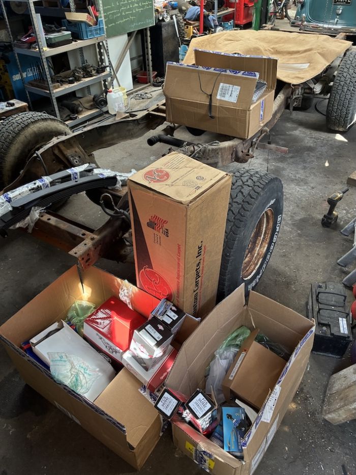

J'ai fait une grosse commande chez Rockauto pour le Ramcharger et la Plymouth avant la date fatidique du 12 août 2026. Je n'étais pas serein à cause d'une poulie damper capable de défoncer son emballage si celui ci est mal fait mais tout a été livré, pas d'erreur, pas de colis endommagé :note02:

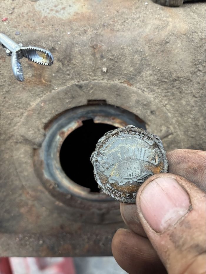

Petite note amusante pour finir, il semble que le Ramcharger soit flexfuel car j'ai retrouvé une trace de carburant alternatif dans le réservoir :D

Du mal à voir ce que c’est, sans doute collector :mrgreen:
