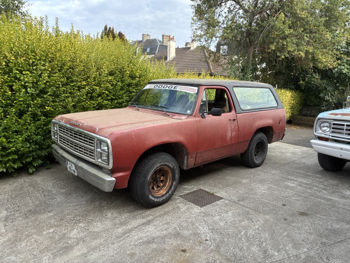

L'idée est de refaire un V8 318ci pour le Ramcharger 2WD 79 acheté en 2023 et stocké depuis. Dans un lot acheté la même année, j'avais un 360ci et un 318ci. Quand je l'ai acheté, le 360ci était stocké déculassé dehors sous une bâche, c'est lui qui nécessitait une intervention d'urgence. Le 318ci était complet et resté au sec, il pouvait attendre. D'après le vendeur, il était refait mais en vrai il est juste repeint.

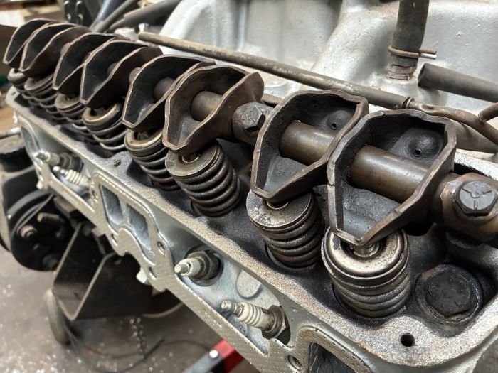

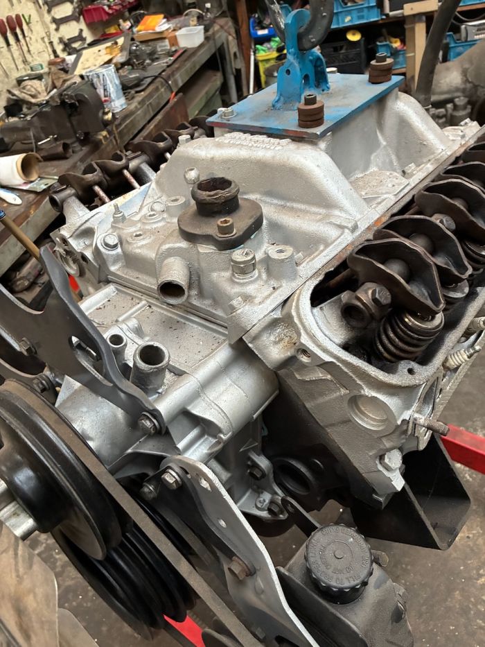

Les joints de culasse ont été changés mais les culasses n'avaient pas été serrées. Les collecteurs d'échappement et les couvre-culbuteurs ont été remontés avec des vis au pas métrique, une horreur, tout est sec, pas une trace d'huile :o

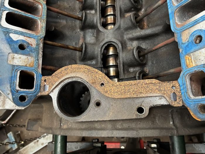

Pas une seule trace de pâte à joint aux extrémités des joints en liège comme préconisé pour assurer l'étanchéité à la jonction entre la pipe d'admission, le bloc et les culasses.

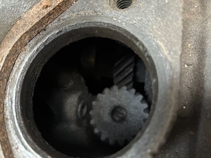

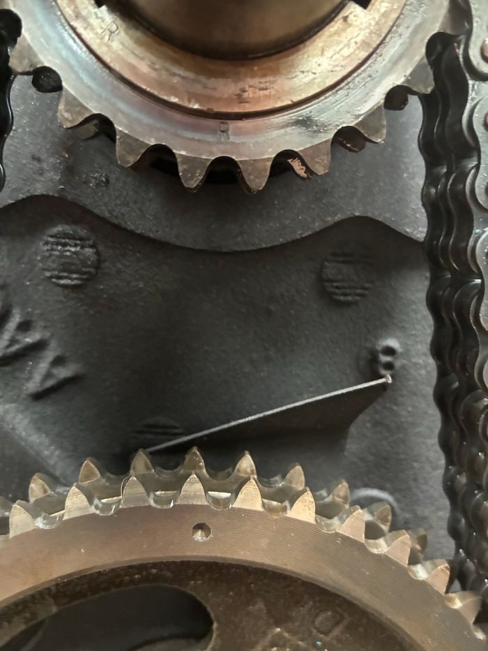

Sans être complètement usée, la distribution n'est pas neuve non plus. Le pignon d'arbre à cames a 3 positions possibles notées A, O et R. Je ne connaissais pas ce système. Il permet de modifier le calage de la distribution de +/- 4 degrés. Ici c'est la position R qui a été choisie soit -4° par rapport à l'origine ce qui a pour effet de déplacer la courbe de puissance vers le haut d'environ 200rpm

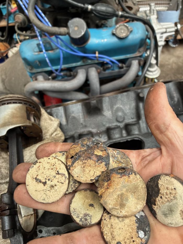

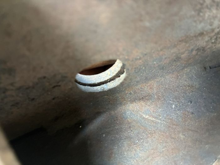

Sous la peinture, les pastilles montrent des signes de corrosion. Aucun doute sur le fait qu'elles n'ont pas été changées, elles sont si fines que le tournevis passe à travers à la moindre pression. Par contre derrière c'est propre pas de boue comme sur le 360ci du D200 clubcab (https://americanbreizhcar.com/userImage ... 0boue5.jpg

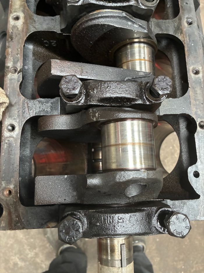

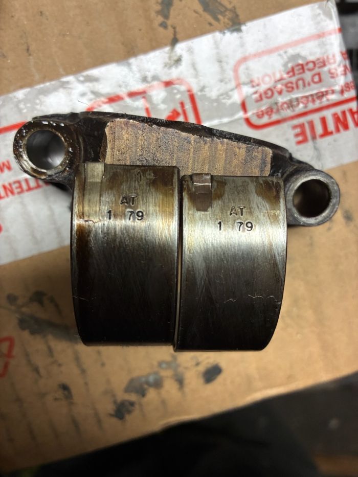

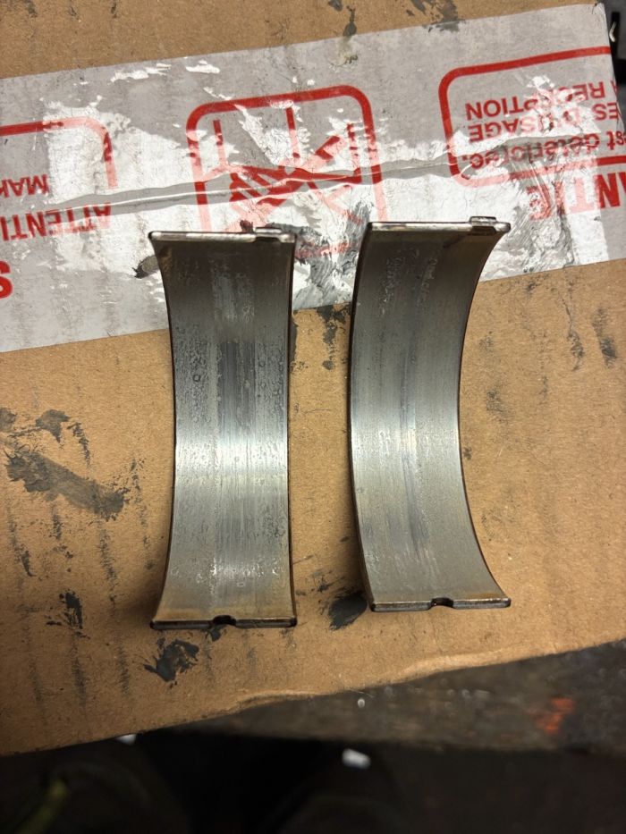

Coté cylindrée, bielles et vilbrequin c'est la bonne surprise. J'ai même cru un moment que les coussinets avaient été changés mais non ils sont d'origine et datés de 1979. Bref c'est tout beau et quand on connaît la qualité des pièces produites aujourd'hui, on pourrait même être tenté de les réutiliser.

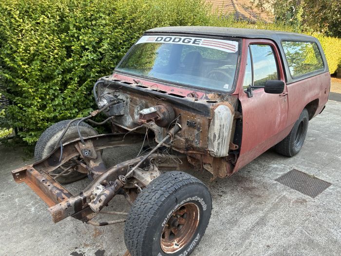

Le pauvre Ramcharger s'est déjà fait voler son tour plusieurs fois et l'arrivée de la Plymouth n'a rien arrangé. Heureusement j'ai vendu la Méhari la semaine dernière et le T4 Rapido mi-juillet, ça fait de la place pour rapatrier un Dodge à la maison.

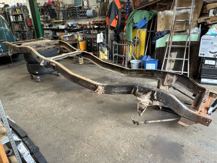

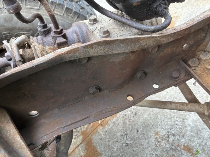

La première étape va être de refaire le châssis et les trains roulants qui ont bien morflé sur les chemins cassants de montagne. On commence par virer l'avant et la mécanique pour faire le point sur le train avant.
Comme d'habitude ça ressemble mais ça va jamais. Je pensais que j'allais trouver un train avant de pick-up D100 mais en fait c'est un mix de D100, de D200 et de pièces spécifiques. Les grosses rotules de D200 et les renforts de châssis laisse penser que le Ramcharger 2 roues motrices a quand même été pensé pour le tout-terrain. Sur la photo on voit que la tôle du châssis est doublée.

Message par alanbike » 08 août 2026, 06:48
Ah oui quand tu démonte un truc, tu ne fais pas semblant :D
Le châssis a l'air relativement sain :clap09:

J'ai continué le démontage en séparant la caisse du châssis. La caisse est maintenant posée sur une ancienne table à roulettes provenant de l'entreprise Lecapitaine, fabricant de camions frigorifiques, du costaud assurément :clap09:
Je me retrouve à nouveau devant un châssis nu à restaurer. J'avais pourtant juré qu'on ne m'y reprendrait plus :rir01:

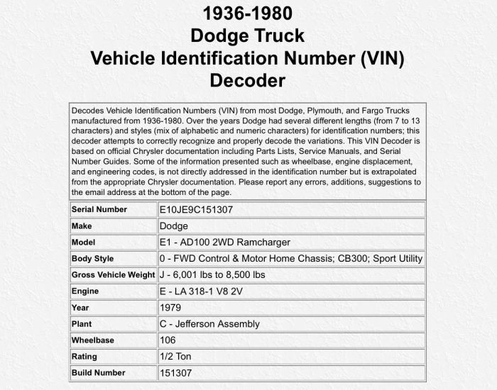

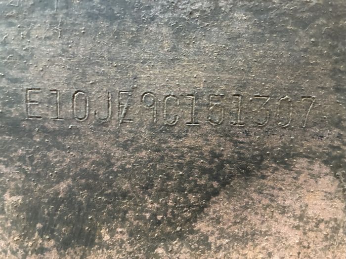

Message par philoctet » 21 août 2026, 13:52
A la base c'était une voiture, il faudrait maintenant que cela le redevienne :tet01:
Au passage, recherche et vérification des numéros de frappe à froid sur le châssis. Ce n'est plus obligatoire sur un véhicule de plus de 30 ans mais ça fait toujours plaisir de les avoir.
Surtout quand le décodage est raccord avec le véhicule

Propre ce châssis, et le numéro est encore bien visible. :clap09:
Messages : 1420
Message par philoctet » 21 août 2026, 23:02
FunkyVinz a écrit : 21 août 2026, 19:09 Propre ce châssis, et le numéro est encore bien visible. :clap09:
Il faut se méfier des photos, il y a encore quelques heures de brossage à effectuer avant de pouvoir le mettre en peinture ;)
