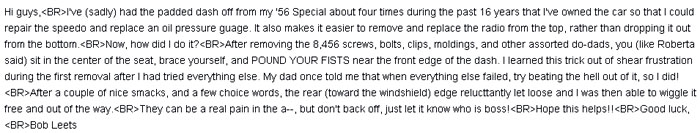

je viens de trouver ceci :
commencer par débrancher la batterie !
ce problème de casse du compteur est assez connu,
autre lien :
http://www.teambuick.com/forums/showthr ... er-removal

Yvon a écrit :je viens de trouver ceci :
autre lien :
Merci Yvon, je vais regarder cela de plus près, il me faut démonter uniquement le dessus, comme je le pensais
autre lien :
J'ai fait exactement ce qu'il a fait, mais contrairement à ce qu'il dit vers la fin, ce n'est pas si facile que ça, j'ai beau tirer comme un âne, cela ne vient toujours pas. Pénible ...

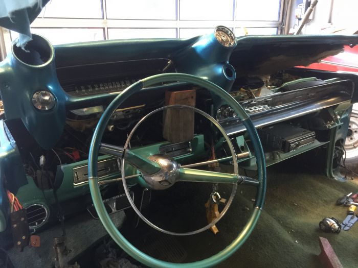

Sur ma Cad 1959 j'ai un câble qui traverse le tableau de bord du compteur à la tôle sous le tableau (hauteur genoux droite). Ce câble fixé à cette tôle est la remise à zéro du totaliseur journalier, Quand j'ai démonté mon tableau de bord, pareil que pour toi impossible de le soulever plus que de 2 à 3 cm. C'était simplement ce câble qui *bloquait"

Si.
Sur ma voiture le bloc compteur est fixé sur le dessus du tableau de bord. Donc quand on veux accéder à ce bloc, levage obligatoire du tableau pour accéder aux 4 vis du bloc. Et pour lever le tableau suffisamment haut, déboulonnage du câble de remise à zéro...
