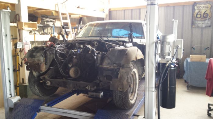

Première demi journée, le moteur est déconnecté de partout. Arbre de transmission sorti, fixations moteur déboulonnées, câbles en tout genre déconnectés, ... Les radiateurs de refroidissement et de la clim tombent sans difficultés
Vive la qualité américaine des année 60. Les boulons d'origine ne sont pas bloqués. Bien serrés quand même :lol: Ca risque pas de s'envoler...

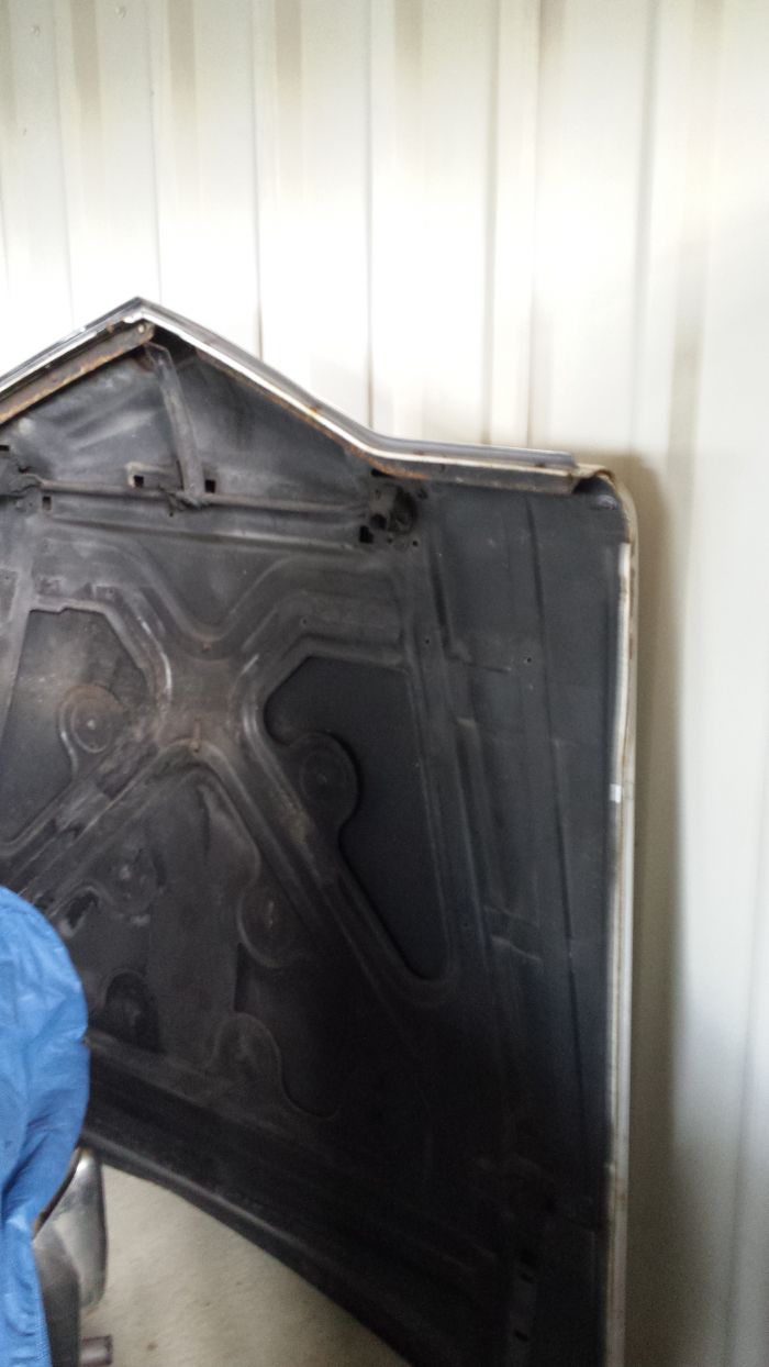

Le capot est aussi dégagé. Pas prendre le risque de le prendre sur la tête quand même :roll:

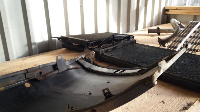

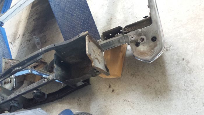

Vue la hauteur du tableau de support de batterie et des radiateurs, ma chèvre n'ira jamais assez haut pour sortir le bloc avec sa boîte. C'est décidé, je tombe les ailes et le tablier avant
2ème round hier après midi
Environ 50 vis plus loin (les ailes ne risquent pas de s'envoler), je pose les ailes sur ma mezzanine (faite spécialement pour poser les pièces à protéger) à coté des radiateurs et autres
Le tablier avant finit par terre rapidement (il est un peu sale quand même. Tant qu'à faire, le pare-choc est déposé. Au moins, je pourrai le laver dérouiller quelques points et il ne prendra pas de coup

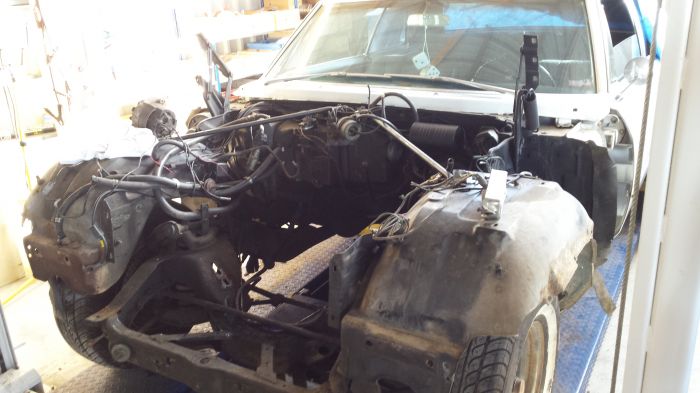

Ca y est, l'avant de ma Caddy est dégagé. Ca lui fait une drôle de tête quand même :P
Prochain passage en Bretagne (fin juin), promis, si il pleut, je tombe le moteur. Sinon, je vais quand même préférer la balade en moto :twisted:

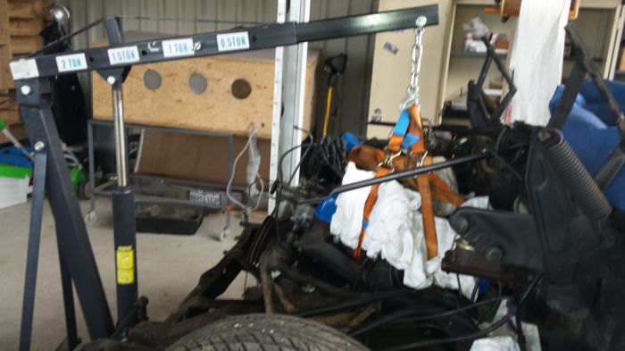

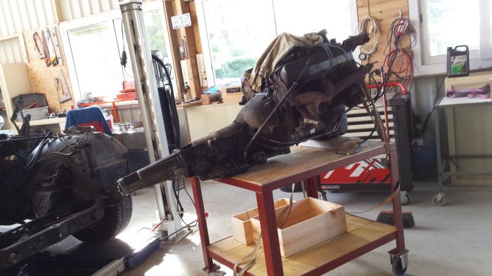

Malgré un beau week end ensoleillé, j'ai décidé de passer à l'étape suivante et de replonger dans le garage !!!

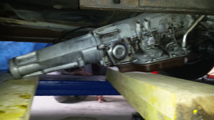

Une chèvre penchée au dessus du moteur, un peu de main d'oeuvre pour déterminer où attacher les sangles et pour accompagner le mouvement et hop, le big bloc s'élève au dessus de son habitacle :note02:
Après 50 ans dans son jus, la bête est un peu grasse. Un bon nettoyage va s'imposer :o

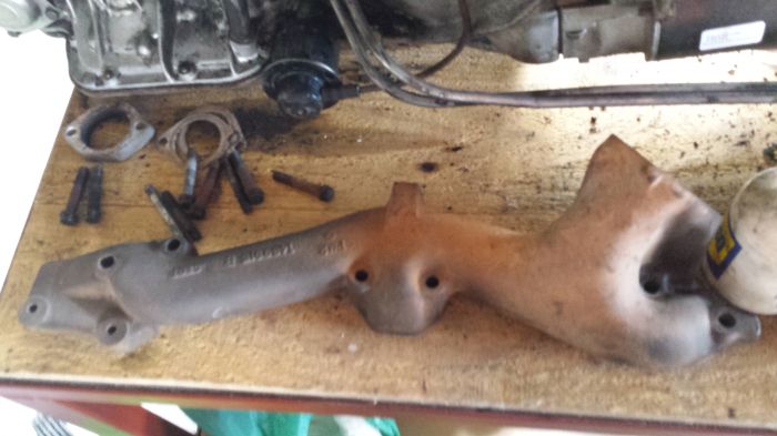

Maintenant que le bloc et sa boîte sont sur l'établi, je vais pouvoir enfin gratter le cambouis, changer mon collecteur d'échappement, quelques joints par ci par là et comble du bonheur, je vais pouvoir bricoler entre les 2 roues sans être couché sur la voiture
Reste à savoir si la clé pneumatique à choc aura raison des gougeons de fixation du collecteur dans la culasse :roll:

mets au plus vite du WD40 sur les vis des collecteurs et laisses faire plusieurs jours quitte à en remettre ... :idea:
deville
Messages : 425
Âge : 75
Message par deville » 23 juin 2015, 15:41
Yvon a écrit :mets au plus vite du WD40 sur les vis des collecteurs et laisses faire plusieurs jours quitte à en remettre ... :idea:
Affirmatif ! C'est ce que j'ai fait en revenant de Carantec l'année passée (collecteur cassé, tu te rappelles le bruit, hein Yvon) et tout c'est très bien passé
2 fois par jour du produit pendant 2 jours et ... Tout est venu sans problèmes.

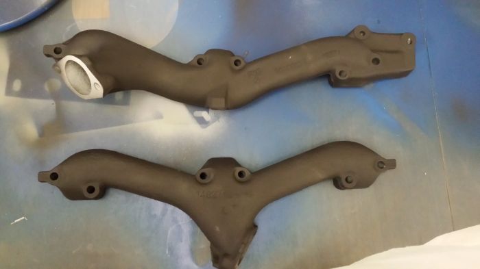

J'ai démonté le collecteur défectueux en 30 secondes chrono. Le démontage s'est effectué sans difficultés (la clé à chocs pneumatique a trouvé les bons mots pour les boulons...) :lol:
Du coup, dans la lancée, le deuxième collecteur est tombé aussi
Une fois bien brossés à la brosse métallique, les boulons sont comme neufs... :note02:
Je vais bientôt pouvoir les remettre à leur place
J'ai été obligé d'attendre que les PMEs du coin terminent leurs vacances pour envoyer mes collecteurs pour une métallisation
Je les retrouvent dans 3 semaines quand je vais rentrer de déplacement
Les cache-culbus sont déposés, préparation en cours pour une nouvelle peinture
Idem pour le tableau porte batterie et radiateurs et la conduite d'eau entre les 2 culasses
Pour occuper quelques après midi pluvieux, j'ai frotté quelques pièces et fais un peu de peinture. C'est toujours ça de fait...
Le collecteur "tout neuf" avant préparation... (
Jusque là, tout va bien. Pas de mauvaise surprise :note02:

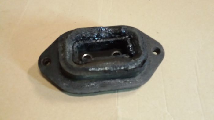

Pour bien faire, il faudrait que je change le silent bloc de support du coupleur sous la voiture. Celui d'origine est vraiment fatigué. Je vais essayer de trouver ça dans une casse

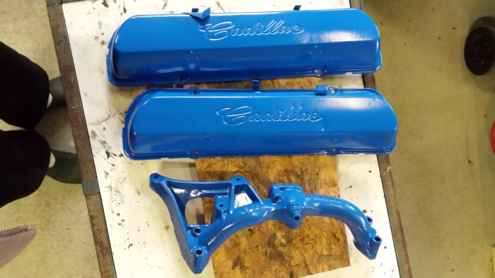

Je continue tranquillement, en fonction de mes disponibilités à refaire les petits éléments que j'ai démontés
Après un peu de sablage et de peinture, ils sont remontés.
Les collecteurs ont été métallisés (merci Cronolac à Hanvec :note02: ) et peints

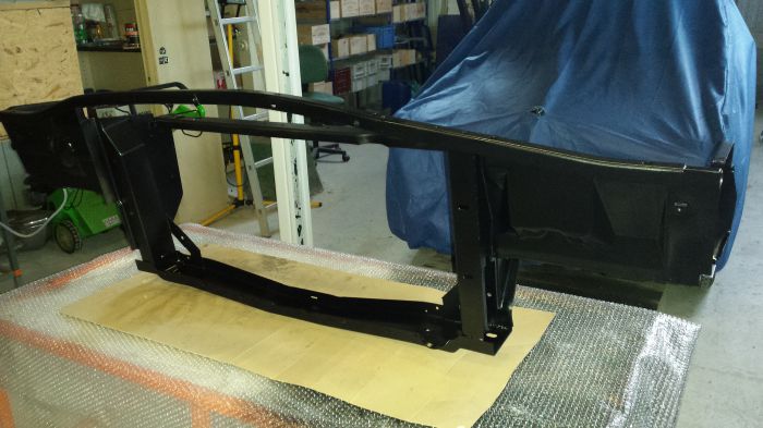

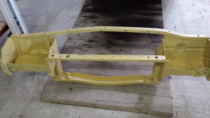

Le tablier avant est prêt à recevoir un beau noir satiné

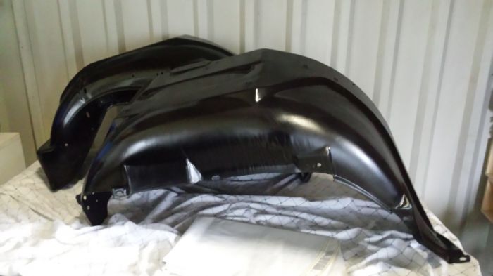

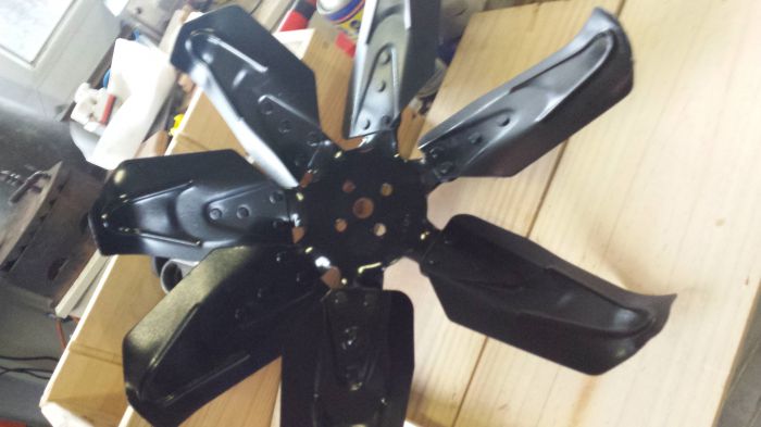

Les passages de roue sont en préparation. J'espère avoir le temps ce week end de faire les dernières peintures
Pareil pour le ventilateur, ...

J'attends aussi le silent bloc de support de boite qui est reparti au States pour une petite rénovation. Le caoutchouc étant vraiment très dégradé
Il devrait me revenir la semaine prochaine

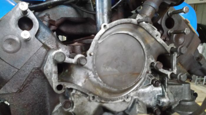

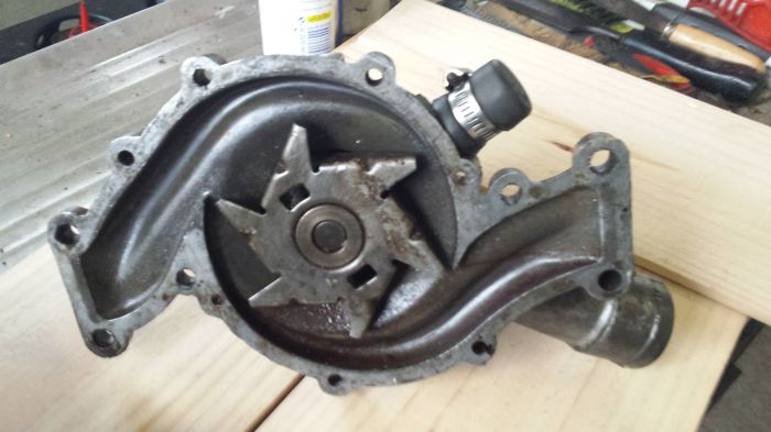

Petite inquiétude, les vis de fixation de la pompe à eau semblent vraiment très fragilisées. Je vais peut être m'y coller avant de remettre big bloc dans son chassis

Comme prévu, le démontage de ma pompe à eau a été laborieux. 5 vis qui cassent net dans leur emplacement.
C'est parti pour perçage puis reprise des trous et filetage. C'est fait, ma pompe à eau bien nettoyée est remise en place

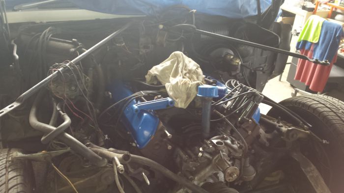

Je commence vraiment à avoir envie de rouler avec ma belle alors c'est décidé, j'arrête de démonter, nettoyer, repeindre, ... et je commence le remontage
Big bloc est rapidement prêt à être enfourné alors en avant, je sors la chèvre
La boite et son coupleur pointent leur nez
L'opération se déroule sans problème. Le moteur retrouve sa place et je rebranche tout
Un peu de remontage et ça y est. Il est prêt
La batterie est bien rechargée. Je tente le coup de démarreur. Rien. Mais alors rien de rien.
Je piste les mauvais contacts. C'est bon. C'est celui du sélecteur de vitesse. Petit frottage et c'est bon. Le moteur tourne sur batterie.
L'essence n'arrive pas. La pompe est colmatée. Un coup de poire d'amorçage (pour nourrice de bateau) pour aspirer de l'essence et remplir le carbu et je tente de nouveau :?:
Et là, miracle de la technologie américaine des années folles ! Elle démarre au quart de tour (ou au huitième de tour si vous préférez)
Quelques fumées s'échappent le temps que les peintures cuisent un peu :o et après quelques instants de ron ron bien tranquilles, je coupe.
Je suis content. Mon moteur tourne

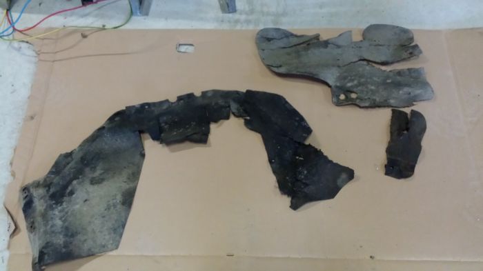

J'ai refais les éléments de carrosserie là encore pour m'entraîner à la peinture et parce que c'est quand même plus beau :tet01:
Le tablier avant...
Les passages de roues
J'en profite pour remonter des protections neuves contre les gravillons. C'est toujours mieux que les vieilles qui ne servaient plus à rien
