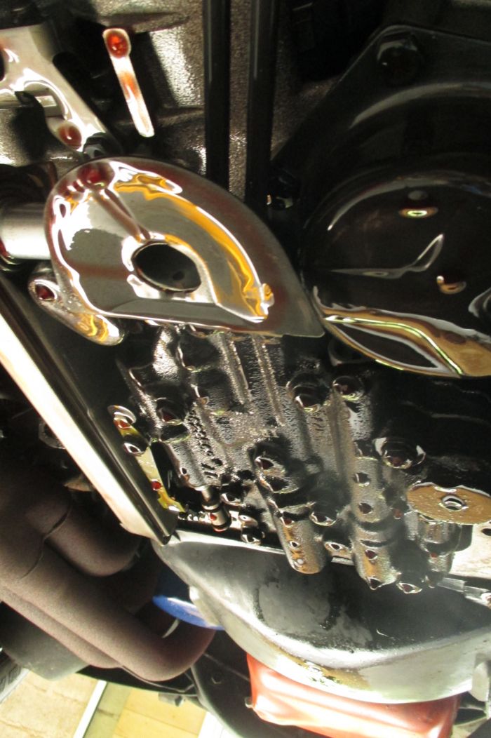

ChristianAcca a écrit :En fait, quand tu regardes la dernière photo de la boîte, c'est la partie rectangulaire qui fait toute la longueur à droite :arrow:
Ok, je vois.
J'avais le même sur ma Cadillac 1966.
Pas sur que ça soit le même sur la ST400 1968 :?

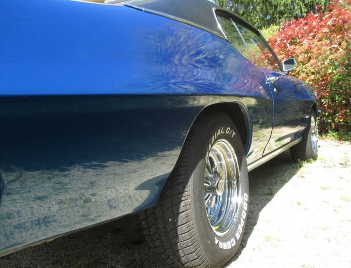

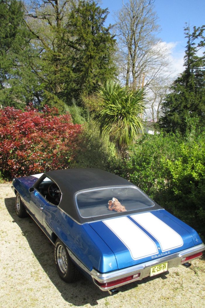

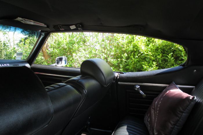

Un peu de bichonnage car il faut déjà penser aux premières sorties de l'été comme Carantec
faut que ça brille 8-)
Pour l'intérieur et le toit vinyle, mon produit préféré !
Pour les chrochromes et les jantes, le produit bleu... :)
...Pour les pneus et les lettrages blancs, chut, c'est un secret ;)
Et pour la carrosserie, que des produits pour l'éclat des couleurs et la protection contre les UV :geek:
En fait, je ne lave jamais la voiture au jet. Quand elle est dehors, je profite seulement de la rosée du petit matin pour absorber l'eau avec un gant en fibres, comme ça, jamais de traces...
Et voilou, prête pour cruiser à la plage, sous un soleil de plomb

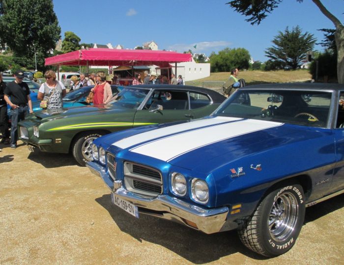

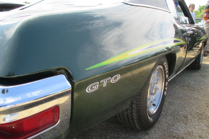

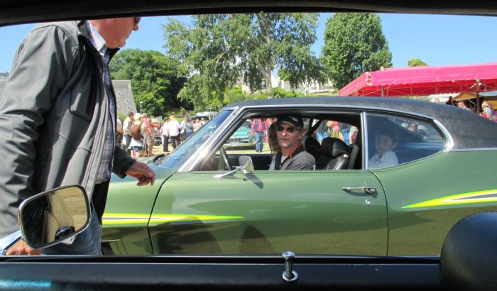

Par ailleurs, j'ai été content de voir à Carantec une GTO fraîchement arrivée sur l'Ouest, de la même année que la LE MANS. J'ai fait quelques photos comparatives. Côté caisses, en dehors de la face avant, spécifique, tout le reste est à l'avenant. L'intérieur est noir d'origine, avec des buckets seats en très bon état et un levier de vitesses au plancher. Noter également les stripes sur les ailes, qui correspondent normalement à la version Sport de la Le Mans. La couleur vert olive est sympa, comme son propriétaire :)
Messages : 27043
Message par Yvon » 03 sept. 2014, 14:01
. :rir01: tombé dans le panneau Christian, ce n'est pas un véritable GTO mais une pontiac esprit ;)
elle a de la gueule hein :clap09:
Message par ChristianAcca » 03 sept. 2014, 22:18
:) Oui, je sais qu'à priori ce n'est pas le bon moteur non plus. Mais bon, en l'occurence, on peut dire qu'elle a l'esprit de la GTO, c'est l'essentiel...

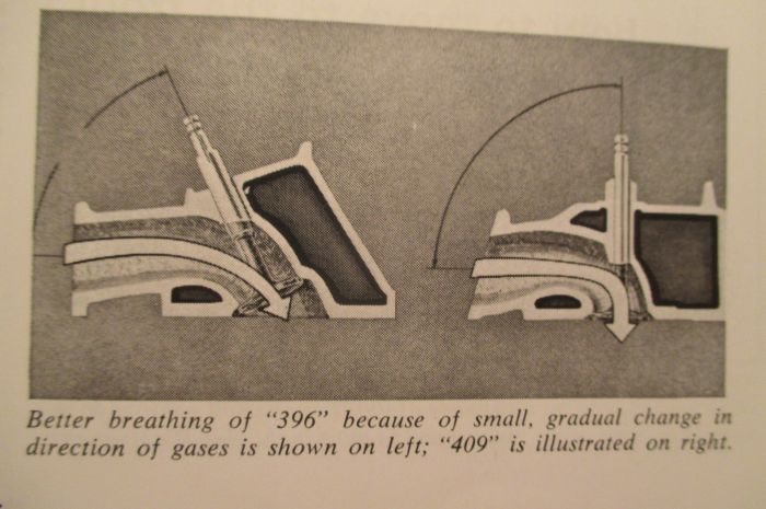

Son taux de compression bénéficie d'un ratio de 11 à 1. Il n'y a qu'en 1965 que ce nouveau Big Block fut à un tel niveau de compression. En 1966 le 396/425 ch disparaît du catalogue, pour réapparaître ré-alésé à 427 ci. Ce dernier sera à nouveau ré-alésé en 1969 à 454 ci. Dès le départ, les ingénieurs ont vu le formidable potentiel de ce nouveau BB dont ils avaient deviné qu'il pouvait être développé jusqu'à 500 cubic-inches !
C'est donc bien ce 396 ci de 425 cv qui est le plus proche du fameux hot « Mystery » engine tant par la conception ingénierique spécifique que par les pièces de hautes-perfomances qui le composent. Si on ne peut pas strictement parler à son sujet d'un « racing motor » c'est, en revanche, bien d'un « hot street engine » qu'il s'agit et prévu pour rouler en compétition à titre privé.
Particulièrement robuste, ce « Rat motor » L-78 Mark IV, « Turbo-Jet V8 » de 1965 possède 4 boulons par palier. Une de ses particularités réside dans sa nouvelle culasse dont les têtes de soupapes semblent partir dans toutes les directions (d'où sont appellation de « porcupine » heads – valves en porc-épic). Il bénéficie de pistons et d'un vilebrequin forgés ainsi que d'une pipe d'admission spécifique en alu. Ses conduits d'admissions se reconnaissent à leurs ports caractéristiques de forme rectangulaire.
Il faut savoir que les moteurs "BB" Chevrolet ont la réputation de faibles frictions, en conséquence, ils supportent très bien les régimes élevés. Il ne faut donc pas s'étonner que ce moteur puisse monter à 6 400 tours alors qu'un 426-S Hemi aura une course plus courte de presque un millier de tours/mn. A part le 427 L-72 de 1968, il n'y a pas d'autre Chevy V8 de série qui soit monté aussi haut dans les tours.
De même, là où il suffit au Chevy L-78 d'être alimenté par un seul carburateur 4 corps (de type Holley 4150 de 800 cfm), il faut au Plymouth/Dodge Hemi deux carburateurs quadruple corps, pour développer ses 425 hp. C'est en raison de cette robustesse que quelques L-78 furent choisis par Mercury marine dans ses Chris-Craft Runabouts en Nascar. Enfin, il n'est pas rare de lire dans la littérature spécialisée que ce moteur soit considéré comme le plus robuste V8 Big Block conçu et fabriqué !
