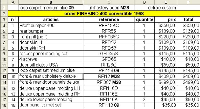

et voilà ma commande :

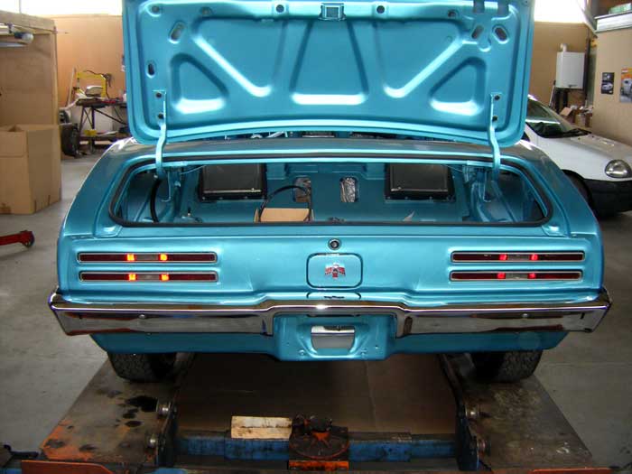

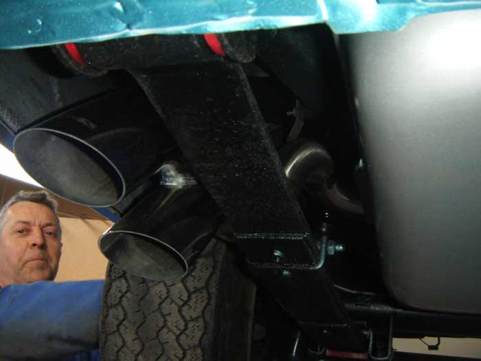

vendredi 15 mars 2013

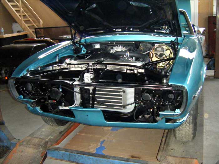

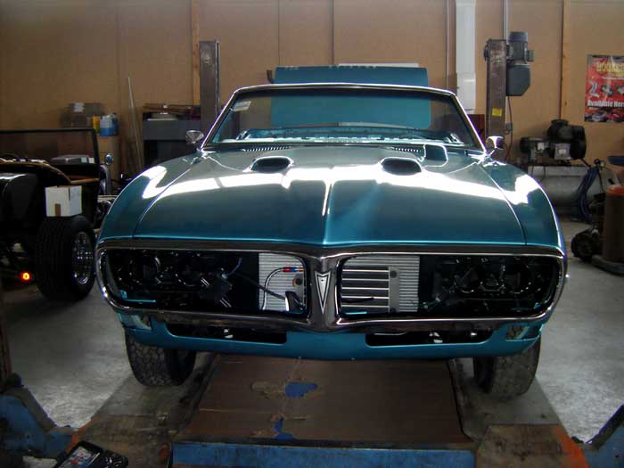

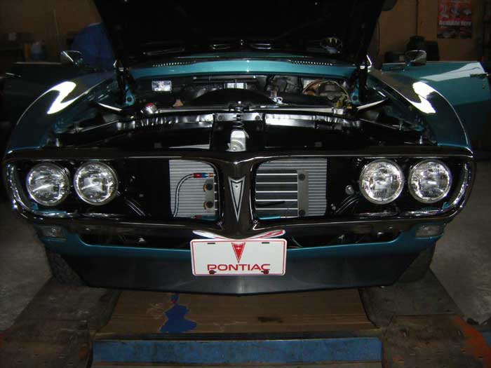

hier soir je me suis rendu chez Rémy pour apporter les derniers éléments reçus dont le faisceau électrique de la porte conducteur, et pour parler aussi un peu, ça fait du bien des fois ...
du Coup Rémy est allé allumer le garage ...
et moi de lui dire :
"pas la peine, il fait trop froid pour bosser ..."
il n'a pas dit un mot, je le suivais ... pas à pas ...
mais, ... mais ...
il a mis les vitres arrière et les moteurs des vitres :o
ah le "con", et il ne m'avait rien dit !... vache, la surprise ... :lol: :lol:

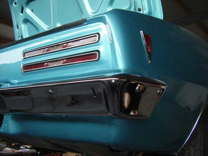

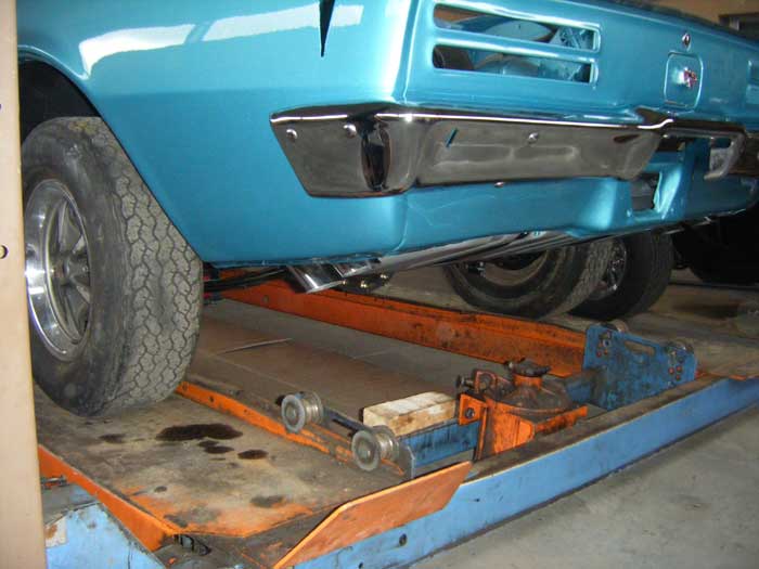

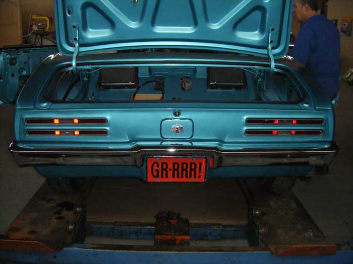

et que vois-je ... ligne échappement et ... :? :oops: :?

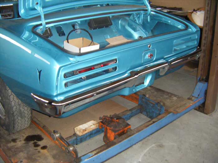

... pare choc AR :| 8-) :-D 8-)
même les doubles sorties AR ... :oops:
JE NE SAVAIS PLUS QUE DIRE :| :| :| :arrow:
Rémy a aussi monté le pont pour me montrer la double ligne qui était pointée ... :lov00: :lov00: :lov00:
(j'ai su qu'il avait du congé)
mais ce matin le pont n'a pas été levé, vous verrez les lignes plus tard :clap11:

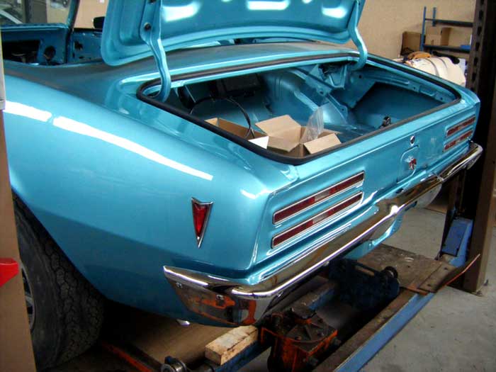

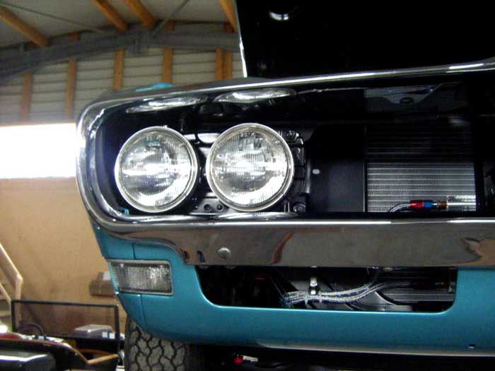

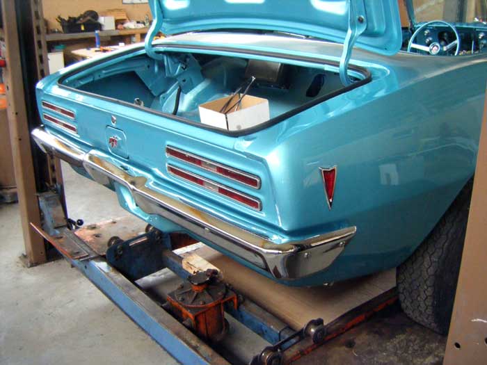

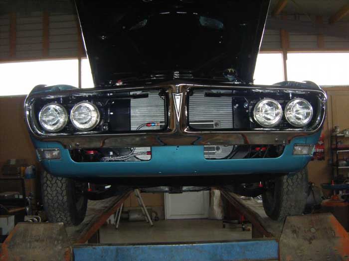

ce matin donc, notre ami Franck est venu nous filer un soup de main pour le pare choc avant, un peu galère à monter car même si c'est de la repro, le moule est bien loin d'être parfait, nous pensons à un vieux moule usé ...
2 heures quand même ...
les feux arrière...
là aussi pour les "side marker light" il y a des rectif à faire ...
des deux côtés
voilà, il est l'heure de repartir sur le chantier ... :clap08:

Message par Yvon » 24 mai 2014, 13:04

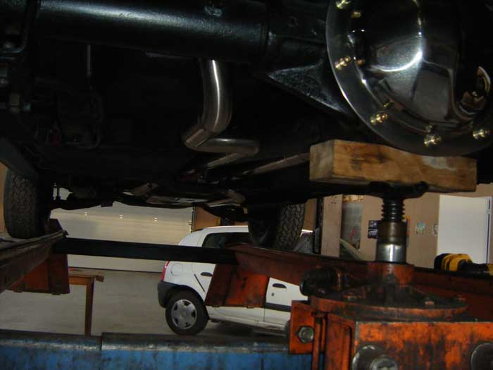

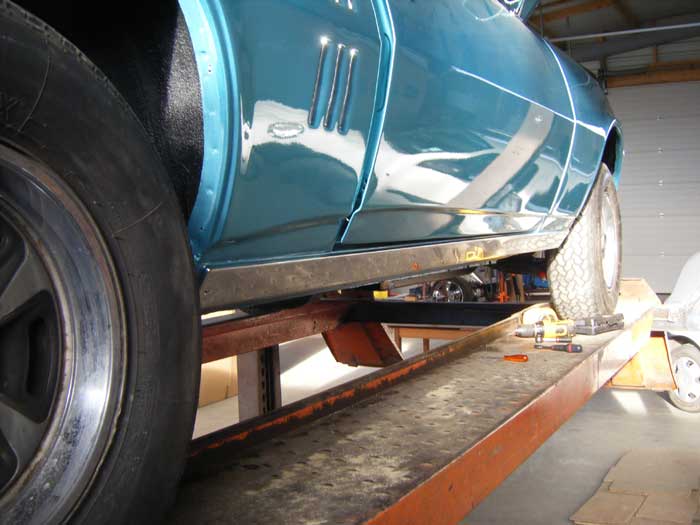

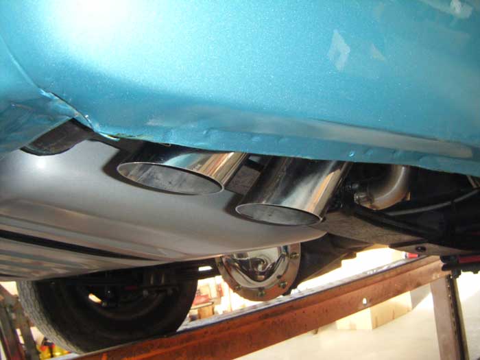

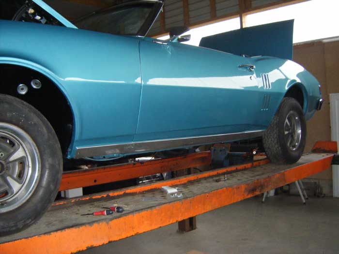

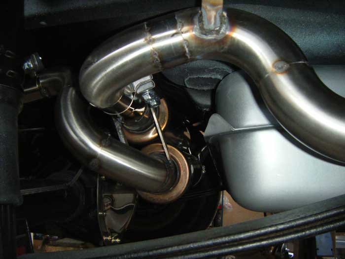

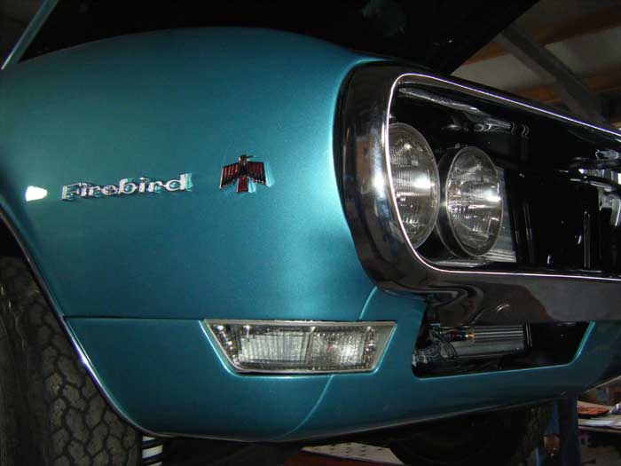

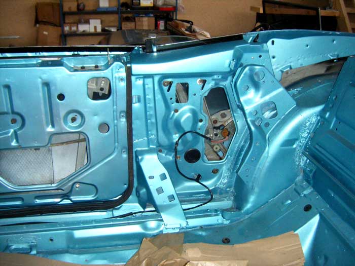

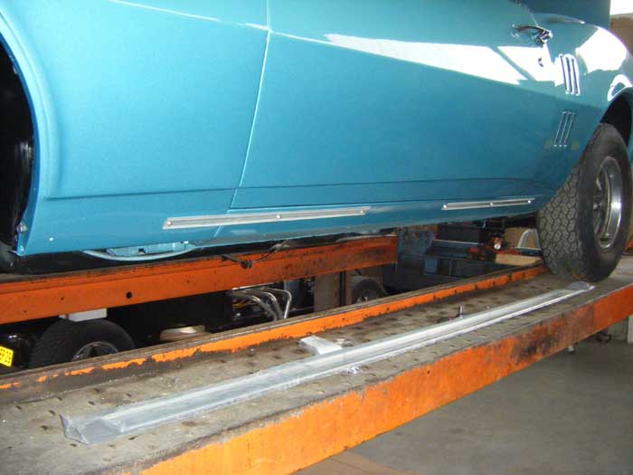

cet am Rémy s'est occupé des yeux de la belle
pendant que je faisais les bas de caisse ...

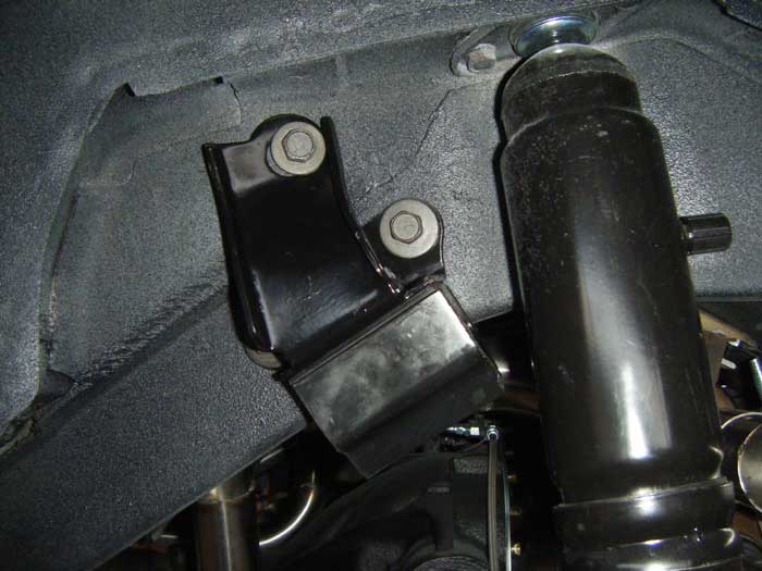

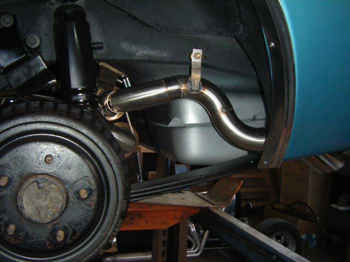

tiens j'en profite :
voilà la ligne pointée ...
que 26 coudes inox ...
Messages : 27471
Message par Yvon » 24 mai 2014, 13:09

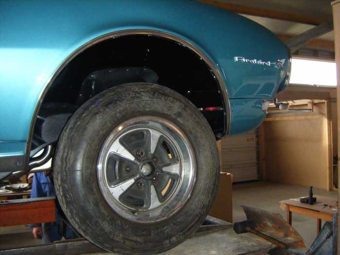

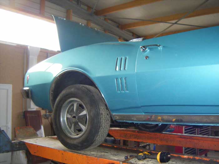

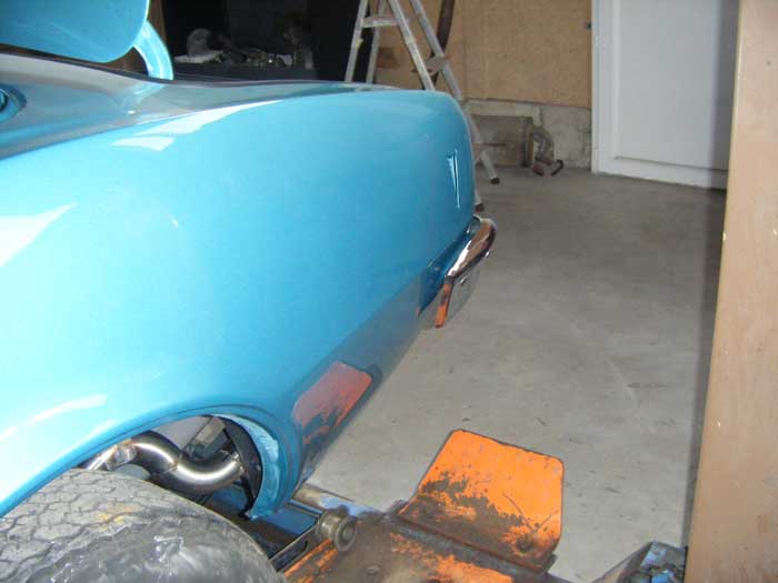

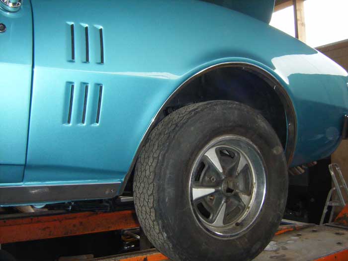

et voici le tour des baguettes de passages de roues ...
il a même fallu retirer les roues...
et la journée se termine déjà ...
à demain soir pour la suite ... :clap11:

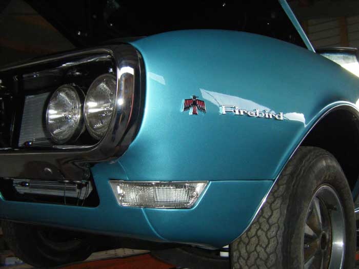

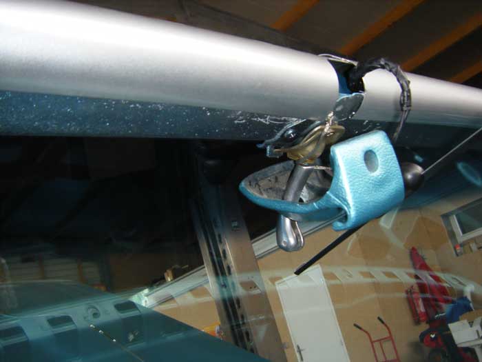

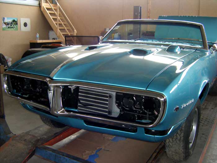

dimanche 17 mars 2013
ben non, tout n'est pas parfait !
mais nous sommes les seuls à le savoir ... :lol:
hier soir j'avais beaucoup de coupures web, ce matin ça va mieux ... alors voilà le boulot fait samedi am :
un spoiler sur l'avant ...
et un ... grrr sur l'arrière :lol:

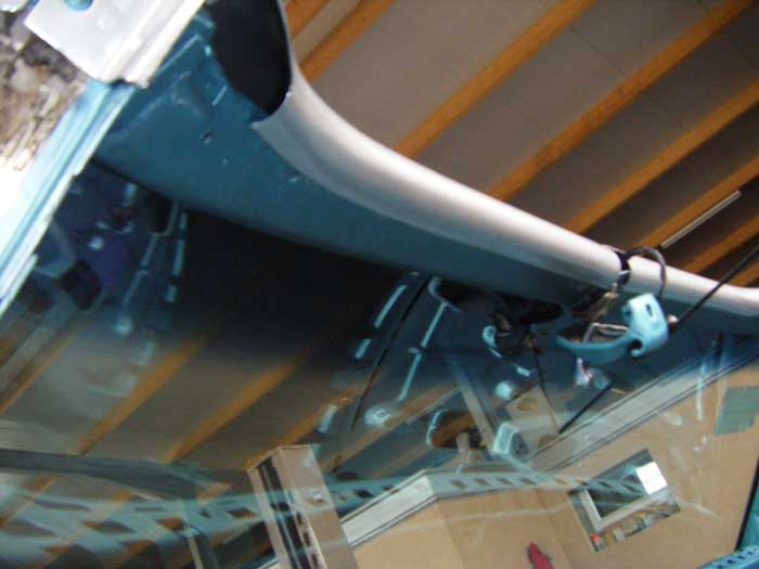

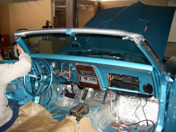

puis ce fut le tour des supports de pare soleil ...
et de l'antenne électrique de pare brise ...

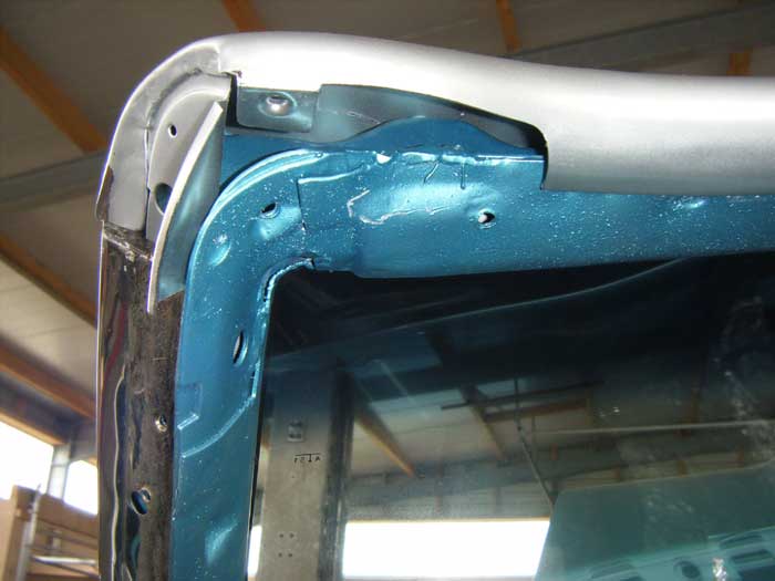

et découverte d'un big problème ... qui fait dégueux :o :oops:
une pièce enlevée, inexistante sur ma firebird, sacrés bricolos de mes ... :twisted: :twisted:
ils avaient sans doute jeté la pièce d'origine ... :?
pièce qui masque le dessous du "header" du pare brise, du bol elle est reproduite ...
encore une commande en urgence aux USA $39.90 !
et voilà le résultat, vu de loin ... commence à être beau le tableau de bord 8-)

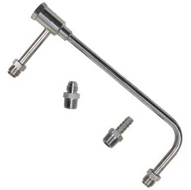

reporté de qq jours car big problème au niveau des tuyaux d'alim du carbu,
on a coupé la pièce un poil trop courte et j'ai donc commandée une autre cette nuit ...

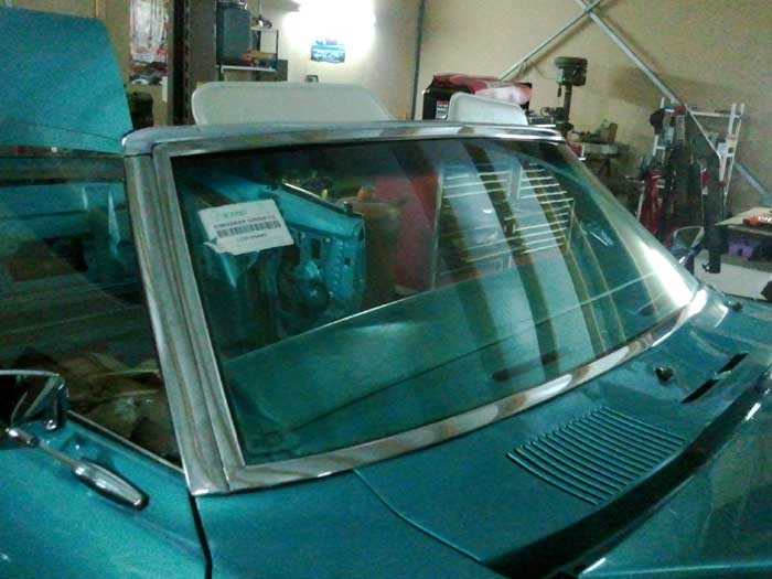

Message par Jérémie » 24 mai 2014, 13:31

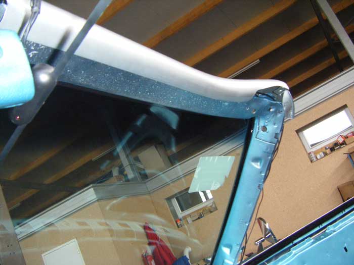

Pour le pare brise, je crois voir sur tes photos une bande noir tout autour, c'est d'origine ou c'est ton carrossier qui à fait ça? Car sur la buick, collé aussi, ya aucune bande noir autour du pare brise donc il a fallu faire très attention de ne pas mettre trop de colle car ça déborde et se voit de l'extérieur car les baguettes chromées ne sont pas très large!
Sur mon pare brise, ça avait un peu dégueuler juste en bas à droite, on voyait un peu la colle dépassées du chrome de l'extérieur! C'est d'ailleurs pour ça que j'ai mis ce petit autocollant :mrgreen:
Messages : 27471
Message par Yvon » 24 mai 2014, 13:32
justement, j'ai aussi le même problème que toi ... des bavure de colle à pare brise.
la bande noire n'est pas assez large, ou il aurait fallu peindre en noir l'extrémité avant du tableau de bord (1 ou 2 cms)
nous en avons justement parlé hier, je vais devoir mettre qq chose tout du long entre, le pare brise et le tableau, un genre de bourrelet en mousse noire peut-être ... nous n'avons pas encore trop étudié le truc à faire ... :clap11:

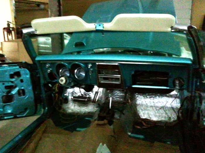

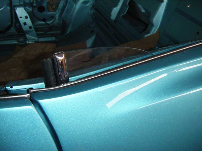

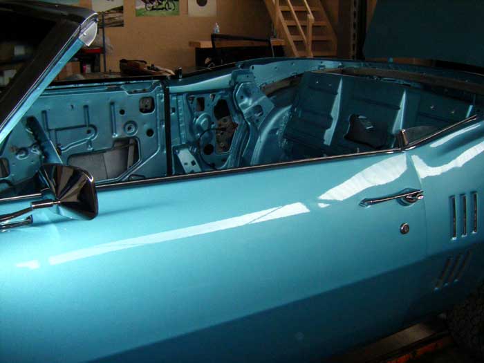

jeudi 21 mars 2013

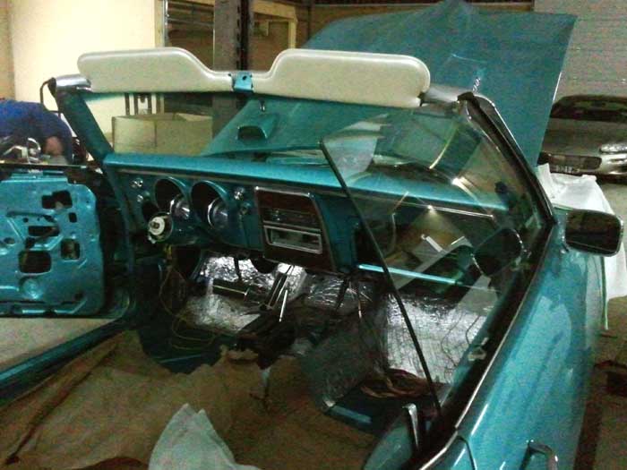

ce soir je me suis enfin libérer pour aller chez Rémy ! :)
il a fait encore pas mal de choses sans moi ... :clap11:
et nous avons posé les sunvisors :
pas de doute c'est plus sympa
puis les 2 vitres des portes
désolé pour les photos, pas de flash sur mon téléphone :?

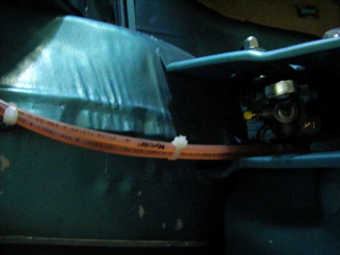

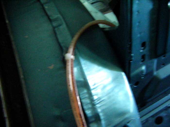

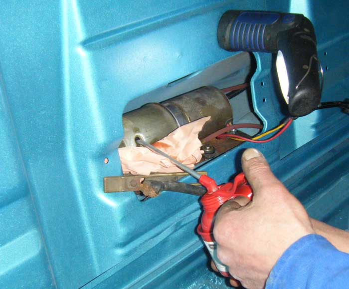

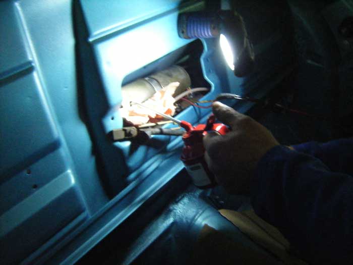

bon, ce soir nous avons fait pas mal de bricoles, dont les vérins de capote, leurs tuyaux et remplir la pompe ...
pour ça j'ai acheté une petite burette à huile, j'en avais justement besoin à la maison
et pendant que Rémy remplissait je tirais sur les bras des vérins à la main ...
ça le faisait très bien ...
il a fallut remplir plusieurs fois la burette, mais au moins nous n'aovns pas versé une goutte à côté :lol:
les tuyaux se sont très bien remplis
et nous avons fini avec la batterie en direct, masse sur le corps de la pompe et avec les 2 fils, 1 pour monter et 1 pour descendre ...
nickel chrome ! :clap11:
