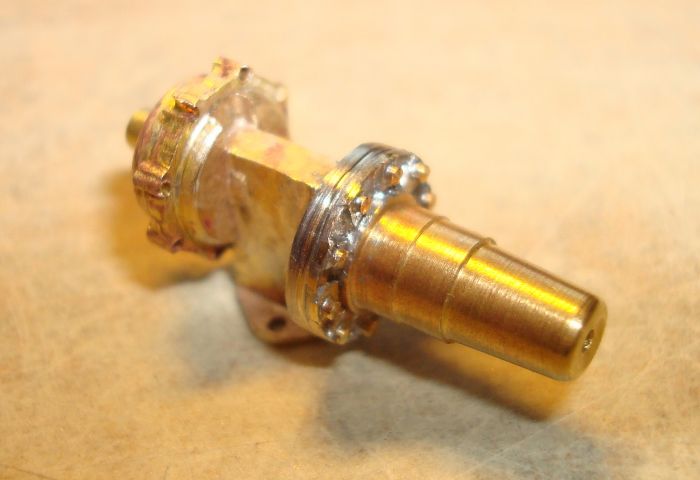

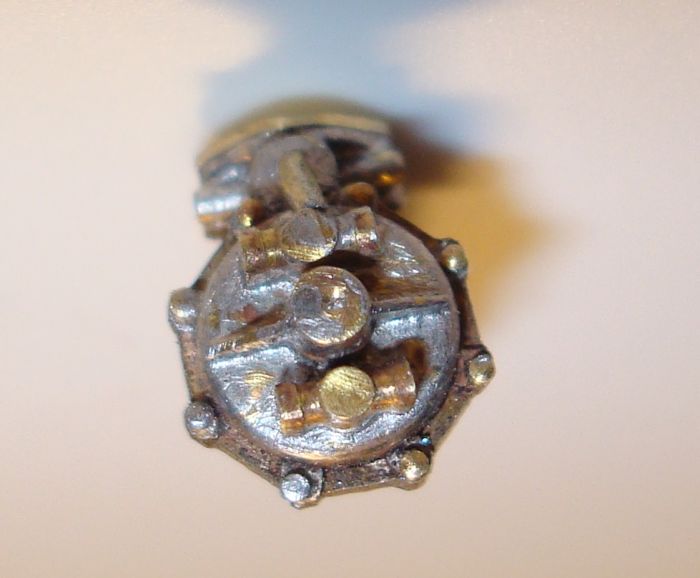

J'ai "attaqué" la pompe à essence. C'est une tour qui comprend la pompe à essence et la pompe à vide pour les essuie-glace. Cette pompe est idéalement placée au bas du moteur, loin de la chaleur qui s'en dégage, contrairement à ce qu'à fait Cadillac à la même époque (en fait de 1949 à 1962, le tir étant rectifié à partir de 1963). C'est une forme pleine de petits détails, propre à une pièce de fonderie.
Le début me laisse perplexe: est-ce que ça va vraiment ressembler à une pompe à essence?
Ne perdons pas courage et continuons. Le gros des pièces constituant l'engin est brasé, les détails sont soudés à l'étain.

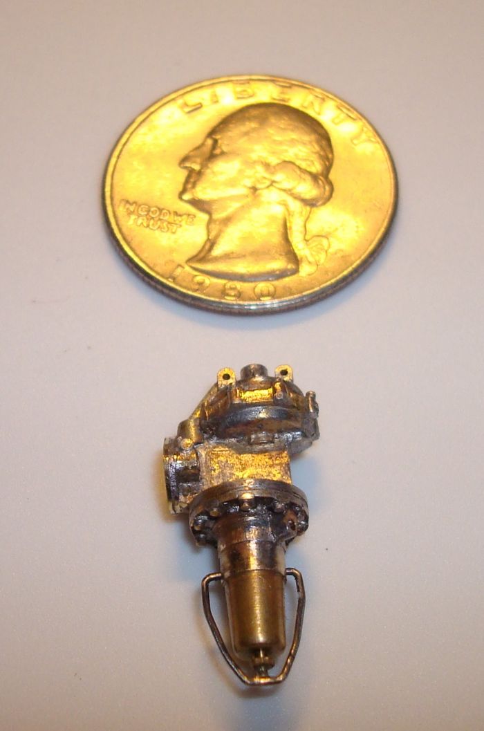

Après quelques jours d'assemblage de tout petits machins, le résultat se laisse voir:
Il y a je crois 47 bouts de laiton constituant cette petite chose...Et dire qu'on ne la verra pratiquement pas, sauf en regardant l'auto depuis dessous!

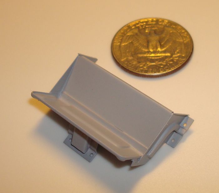

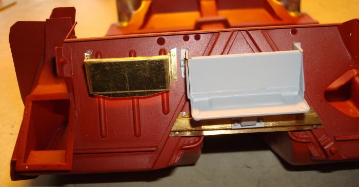

Après la pompe, il me fallait quelque chose de plus grand et plus simple: le support de batterie. Il est idéalement placé au milieu de la cloison pare-feu; la batterie est donc bien au chaud et il faut des bras longs et costauds pour enlever et remettre la batterie!
La partie inférieure du support est emboutie pour des raisons de stabilité; sur le modèle on ne le verra pas beaucoup lorsqu'une batterie sera dessus mais je fais quand même la forme:
Le support (non terminé) est à gauche; au centre la matrice et le poinçon pour emboutir la base et à droite la pompe avec un voile de primer, ce qui en améliore l'aspect.

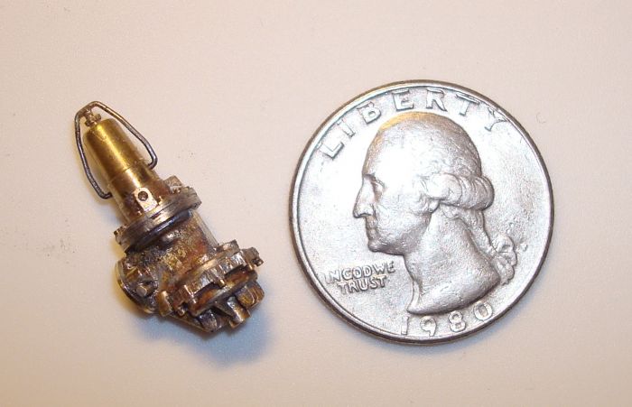

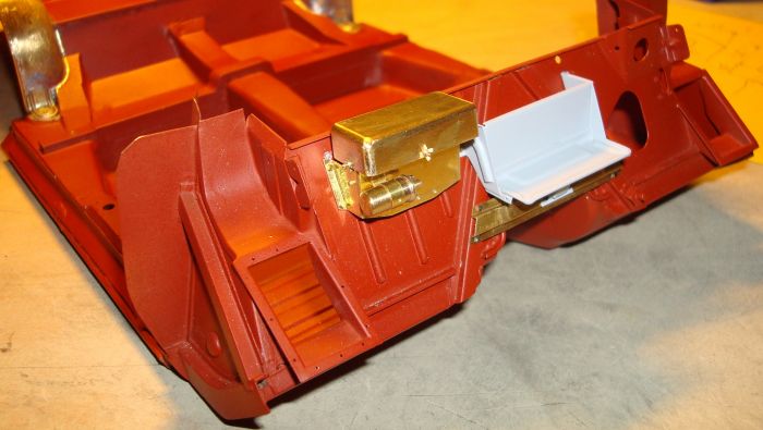

Après avoir soudé encore des petits bouts, c'est le moment de passer un voile d'apprêt:

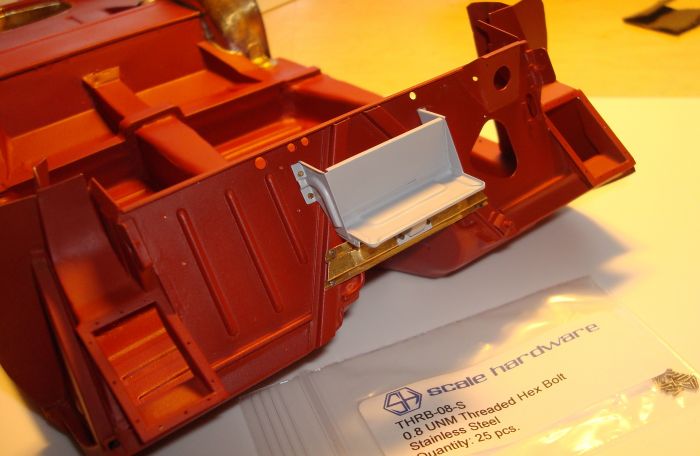

Et de l'installer provisoirement sur l'auvent:
La petite enveloppe à l'avant contient des vis. Pas de quoi se mettre la queue en trompette, et pourtant: ce sont des vis métriques, en inox, et elles viennent des USA! Par rapport aux vis en laiton que j'achète en Allemagne, ces vis-là ont une tête plus petite, ce qui permet d'utiliser une vis de diamètre plus grand sans que la tête ne soit disproportionnée.

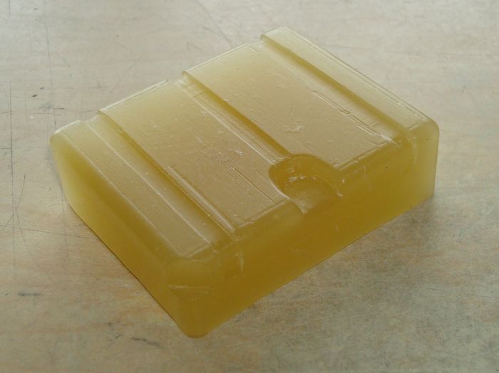

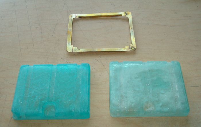

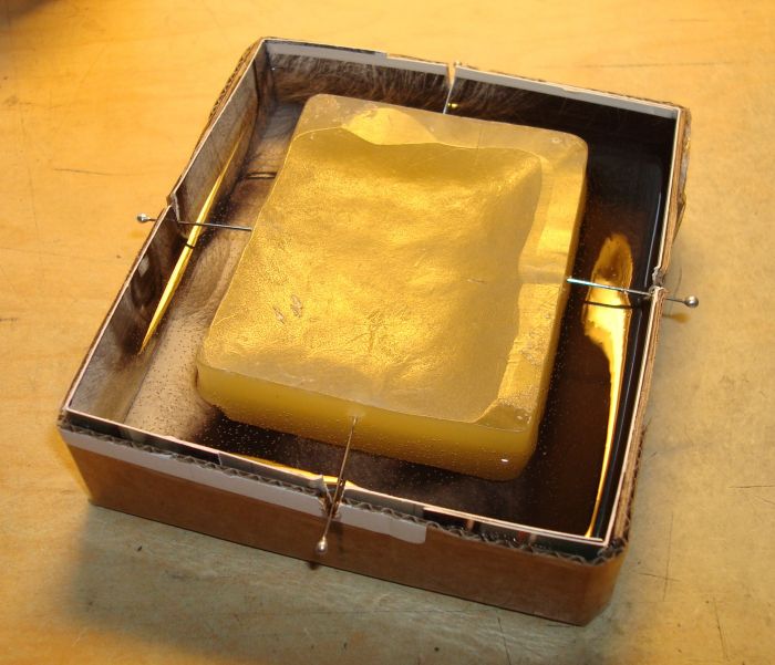

Je m'attaque maintenant au réservoir. Et je décide de changer de mode de fabrication. Il sera en polyester, donc assez léger comparé à une pièce en laiton. Le moule positif est aussi inhabituel: c'est de la cire...
Pourquoi ce matériau? Et bien, il est facile, parfois trop facile à former. Si on le loupe, on chauffe et on recoule un bloc...Mais il y a aussi des inconvénients: les copeaux collent et vont partout car très légers, ils collent aussi aux outils et c'est une plaie. S'il fait trop chaud, les doigts font fondre la cire... Mais je suis têtu et j'ai été jusqu'au bout. J'avais aussi une bonne raison de faire le réservoir à l'aide d'une seule forme: les 2 parties sont identiques et sont faites sur la même presse. La partie du haut reçoit les orifices de remplissage et d'aération celle du bas ne reçoit qu'une vis de purge.
Pour faire la forme négative, j'utilise le même produit que pour les pneus, sans le noir:
Les épingles permettent à la forme de "flotter" dans le moule.
Après un peu de puanteur, les deux moitiés sont brutes de coulée:
Le rectangle de laiton en arrière-plan formera la flasque; le partie supérieure ne sera pas collée mais aura juste des repères pour la centrer. Je pourrai ainsi, si l'utilité s'en fait sentir, mettre quelque chose d'électrique à l'intérieur du réservoir puisque les vitres seront électriques.

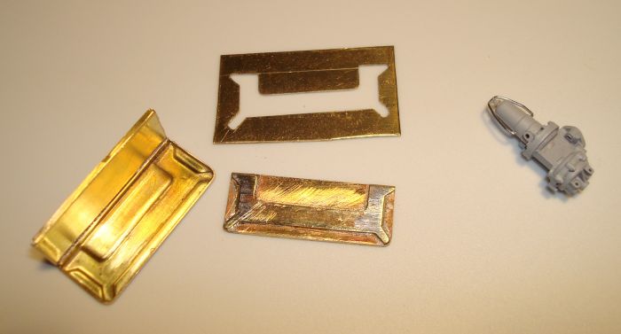

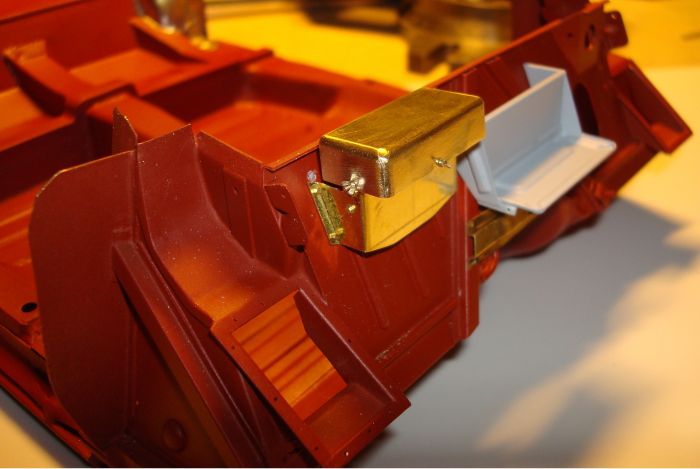

Le polyester, c'est bien beau, parfois pratique et facile, mais pénible pour avoir un état de surface satisfaisant, même si c'est un réservoir. Après avoir poncé, mastiqué, reponcé, etc, je laisse sécher...et j'ai passé à autre chose qui me semblait facile: le support des fusibles. C'est une grosse boîte posée sur l'auvent et, pour une fois sur cette auto, ça à l'air pratique dans la réalité.
J'ai donc commencé par le support ou l'interface qui se visse sur l'auvent:
Là dessus viendront encore la bobine d'allumage, la résistance pour la bobine et le relais du démarreur. Les produits Ford (et Studebaker) n'avaient pas le relais sur le démarreur, mais à un endroit plus facile pour le remplacer; je crois que depuis ça a changé...
Le porte-fusible proprement dit est vissé sur ce support; un couvercle protège les fusibles et d'autres relais. Le couvercle est maintenu par 3 écrous à ailettes; il m'a fallu un bon bout de temps pour les faire! Ils sont pratiquement identiques malgré que le gros du travail ait été fait à la lime.
Qu'est-ce que je vais bien pouvoir cacher sous ce couvercle? Quelques diamants?
On continue avec la bobine; elle tient sur le support avec deux vis de .5 mm; c'est la première fois que j'utilise de si petites vis. J'y arrive encore, je ne sucre pas trop les fraises!
La suite? C'est justement la résistance (ce n'est pas bien gros, surtout il y a plein de petits trous de .3 mm!) et le relais du démarreur.

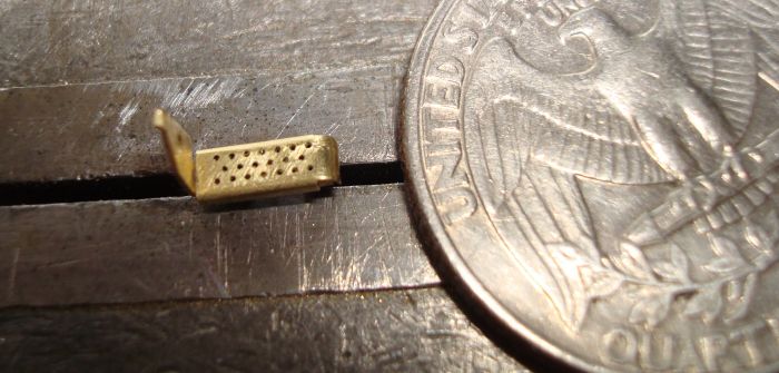

Cette résistance est vraiment différente de ce que GM utilisait à l'époque. Elle passe presque inaperçue; il y a juste une espèce de langue qui sort sous la bobine.
Je m'y suis donc attelé. J'ai dû en faire deux, je me suis planté quand la première était presque finie...Heureusement, le gaspillage de laiton n'était pas bien grave!
Pour protéger la résistance, il y a un genre de capot avec des petits trous. D'après mes calculs, les trous auraient dû être de 0.25 mm. Ma plus petite mèche fait 0.3; je l'ai depuis ...très longtemps et jamais utilisée. Le hic: le mandrin de mon tour/fraiseuse/perceuse ne peut pas tenir cette mèche!
Lorsque j'avais le premier tour, celui que j'utilise comme arbre flexible, j'avais été confronté au même problème. Pour me sortir l'épine du pied, j'avais commandé un mandrin "serrage zéro" qui serre ces petites mèches. J'ai donc configuré mon premier tour en perceuse et j'y suis allé...avec précaution car on ne sent pas de résistance avec une si petite mèche. Il y a des indices, comme quand elle se met à vibrer, c'est le moment d'arrêter!
Comme le diamètre de montage du mandrin est différent entre les deux tours, c'est pour ça que j'ai utilisé la première machine.
J'ai pu faire mes 20 trous sans casse (mais ai cassé une mèche de 0.56 peu après, la vengeance de la machine?) et voilà le résultat:
