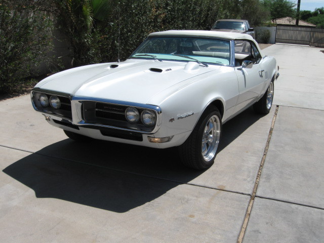

Message par thunder-430 » 24 mai 2014, 10:05
tu vois ,tu n'est pas le seul,a remonter un oiseau de feu... :lol:
mais je préfere la tienne .. :lov00: :lov00: :lov00:
