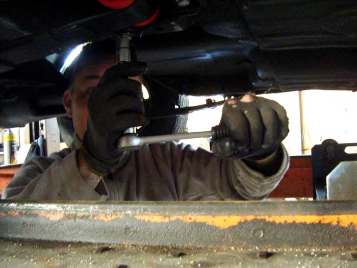

Franck, Rémy et moi au taf pour remettre la caisse sur ses roues ...
(si vous me cherchez, je suis derrière l'objectif :lol: )
le train AR a déjà été mis en place, il est plus difficile que l'avant :wink:
pile poil en face !
côté conducteur aussi !
terminé, Franck rammasse le cric
et là on peut serrer l'arrière, c'est qui ???
c'est lui au cas où vous ne l'auriez pas reconnu, l'ami Franck-29 !
et Rémy de face ...
et pour ne pas être ébloui avec le soleil, oui oui ...
il a fallu mettre un carton sur l'arrière !
vous voyez que des fois il fait quand même beau en Bretagne :lol:
