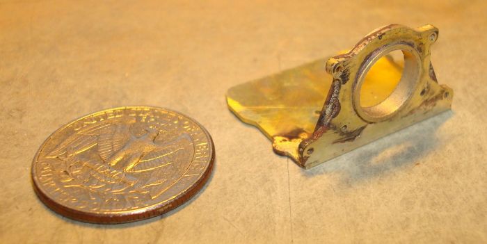

Phil_Palavas a écrit : On voit enfin assemblées toutes ces petites pièces : si on n'avait pas lu tout ce qui précède, on penserait presque que c'est facile...
Il ne manque que l'habituel "quarter" pour donner l'échelle (mais tu nous as déjà expliqué qu'il t'arrive de l'oublier).
Et pour le démarreur, tu comptes bobiner l'induit à la machine ou à la main ?

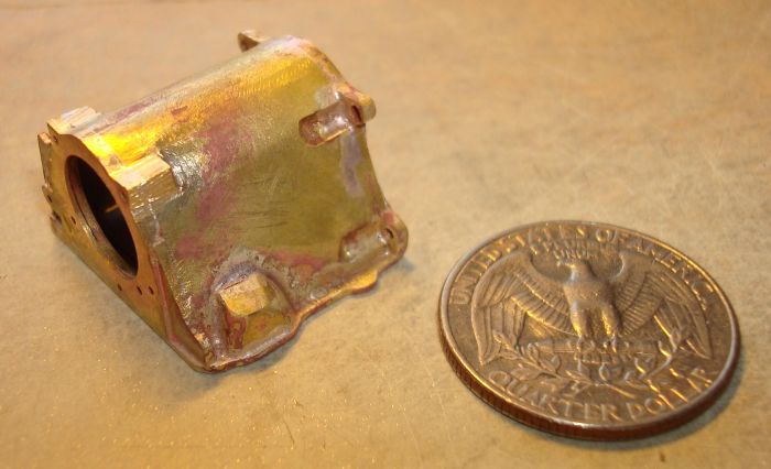

J'ai assemblé cette pièce et le démarreur pour m'assurer que rien ne cloche.
... c'est le cas de le dire :D 8-)
Et pour le démarreur, tu comptes bobiner l'induit à la machine ou à la main ? 8-)
Comme il y a un objet usuel pas très loin dans le topic, je ne l'ai pas inclus hier.

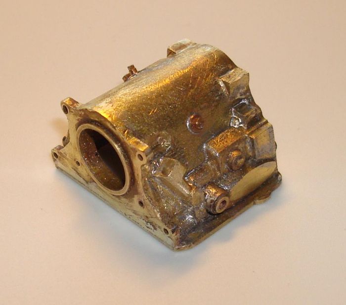

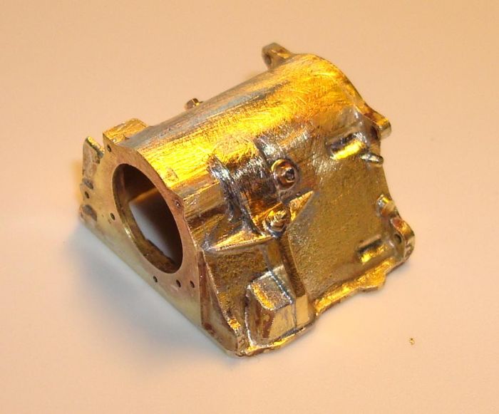

Phil, tu as répondu à ma place! Quand Norbert m'a demandé combien il y avait de pièces pour constituer le moulin, j'ai bêtement dit "oh, une centaine", c'était oublier ces cache-culbuteurs et autres babioles!
Ce qui fait que je n'ai plus aucune idée combien d'éléments séparés et assemblés par soudure ou brasure il peut y avoir pour constituer le moteur.

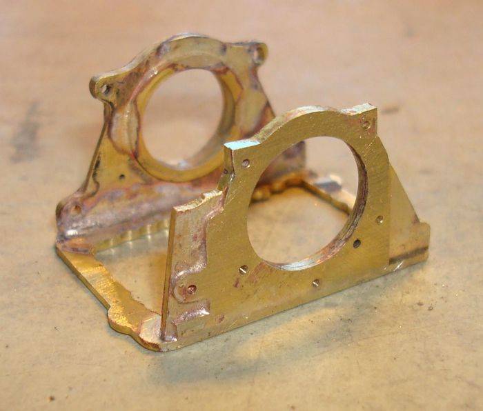

Puisqu'on a débattu du nombre de pièces nécessaires à construire un agrégat, on va faire le petit jeu avec la transmission, ou le bâti principal.

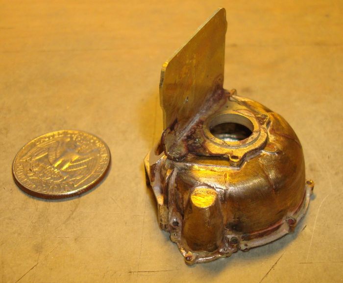

J'ai commencé par faire la flasque qui relie le bâti à la cloche. Comme je n'avais pas l'épaisseur nécessaire, j'ai utilisé 2 bouts de laiton. Ensuite, pour guider la flasque, j'ai tourné un cylindre qui s'adapte à l'alésage de la cloche. Le tout a été brasé sur la base du bâti, on en est à 4 éléments, et on ne voit pas grand chose:
Voici ce que donne ce début de bâti sur la cloche:
Il n'y a pas de vis pour le moment, ça tient tout seul, l'ajustage est précis!

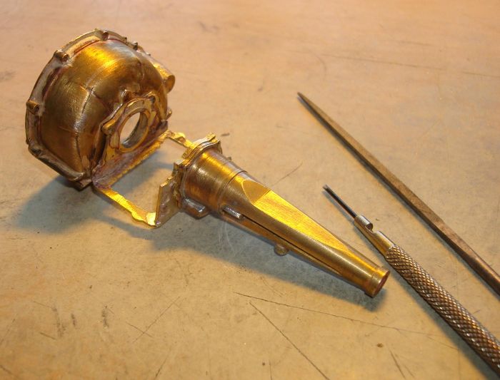

La flasque arrière est assemblée à l'embryon. Cette flasque est aussi faite en 2 pièces à cause du relief qu'il m'aurait fallu fraiser si la flasque avait été pleine.
On arrive à 6 pièces et ce n'est pas évident d'y voir une transmission!
Quelques bouts de laiton ont été ajoutés; ça ressemble un peu plus à une transmission qu'avant. J'en suis maintenant à 10 pièces; les suivantes seront soudées à l'étain; ce sont les divers bossages et renforts.

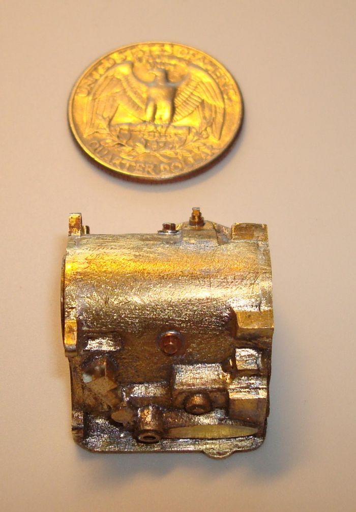

Le côté droit est terminé. 8 pièces ont été ajoutées, ce qui nous fait un total actuel de 18 éléments. Je vais passer au côté gauche qui est un peu différent.
Non, je ne fais pas de pièces interness!
lun. oct. 10, 2011
Le côté gauche s'est vu greffer 5 pièces, terminant ainsi le bâti de transmission. Le total est donc de 23 pièces pour 12 grammes.
L'aspect n'est pas formidable sur les images à l'écran; la situation s'améliorera avec un coup de peinture. Mais c'est trop tôt; il me faut faire encore le carter à huile.

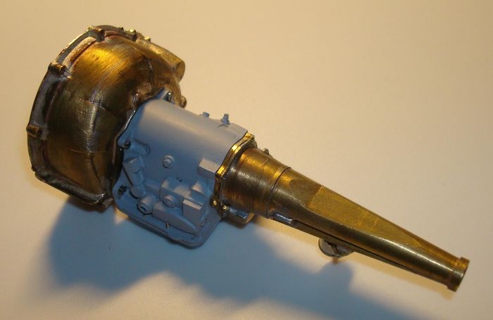

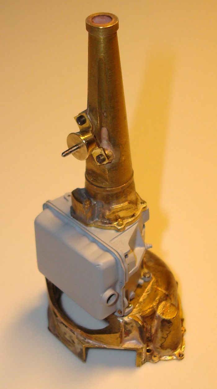

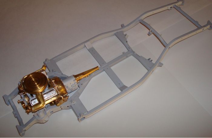

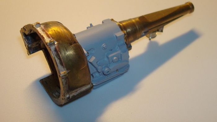

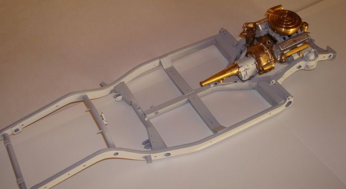

Le bâti de transmission est terminé; j'y ai passé un peu d'apprêt pour éviter l'oxydation. Et j'ai assemblé le tout pour voir l'allure que ça a:
Tout n'est pas terminé: il manque la prise pour le câble compteur sur l'extension de la transmission et quelques tôles à la cloche du convertisseur. Ce sera fait dans quelque temps.

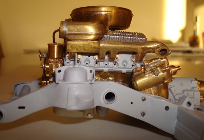

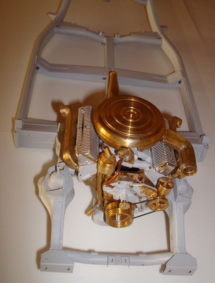

Maintenant, il me faut faire les supports avant du moteur. Ensuite, je pourrai mettre le tout (sans palan) sur le châssis et il risque d'y avoir quelques surprises!
Comme anticipé, la pose du moteur sur le châssis n'a pas été sans corrections: le collecteur d'échappement gauche touchait le boîtier de direction. Après avoir abaissé le boîtier de soupapes de la direction, ça n'allait toujours pas. J'ai du allonger les trous de fixation du collecteur pour le basculer contre le haut; avec ça, j'ai 0.5 mm de jeu entre les deux éléments:
On voit sur l'image que c'est juste, juste! J'ai quelques photos de cet endroit de la voiture réelle, mais bien sûr pas sous cet angle et j'ignore l'espace qu'il devrait y avoir. On ne pense pas à tout quant on est sur le modèle 1:1!
Il y avait aussi une interférence entre le carter du moteur et la seconde traverse; quelques coups de lime ont réglé le problème.
Le basculement du collecteur d'échappement fait que la pipe d'aspiration allant au filtre à air ne joue plus tout-à-fait; il me faut aussi faire quelques corrections.
D'après une rapide estimation, je devrais avoir 0.5 mm de jeu entre le filtre à air et le capot. Pour être sûr de mon affaire, il me faut mesurer avec assez de précision l'espace entre le haut du filtre et le sommet du châssis (qui est le point zéro); pour ce faire, je vais construire un "appareil de mesure" bien grand mot car il sera en carton!
L'idéal serait d'avoir 2 mm d'espace entre filtre et capot. Avec ça, je n'airai pas besoin de modifier la hauteur ou du carbu ou de la base du filtre. Comme on l'a vu plus haut, je peux difficilement abaisser le moteur sans faire de grosses modification au collecteurs d'échappement

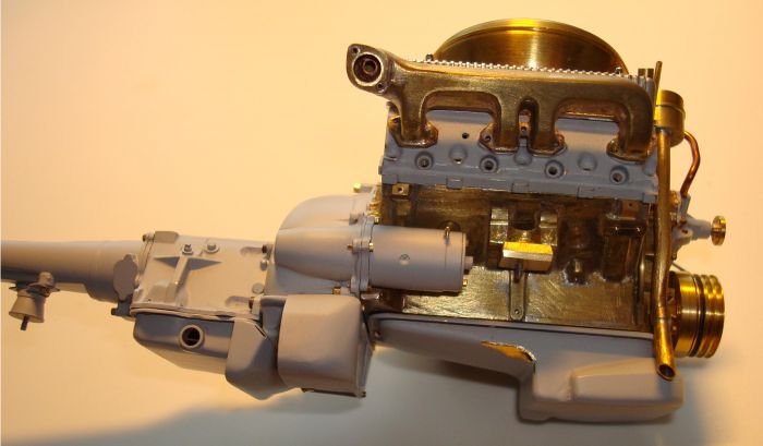

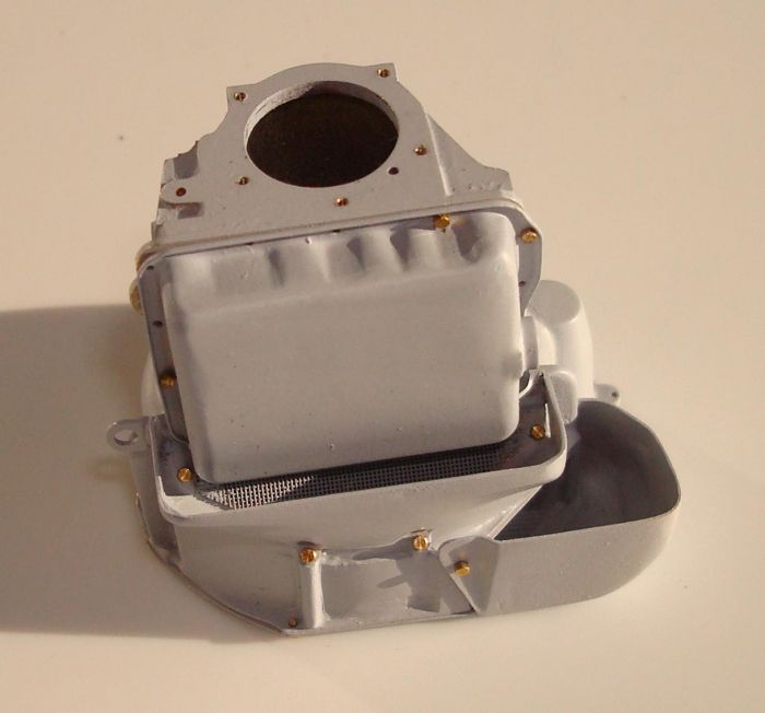

Les Lincoln /Continental de cette époque avaient une transmission refroidie par air. Cette solution, qui ne vaudrait plus rien de nos jours où souvent on attend plus qu'on ne roule, nécessite deux conduits d'air. En photo, ils avaient l'air tout cons, mais au moment de les faire, c'était plus compliqué. Je ne voyais pas "le pourquoi du comment" ce qui fait que pour les deux pièces j'ai d'abord dû faire une forme en bois. Cette béquille m'a permis de former les pièces dessus, toujours avec le marteau de 15 kg.
La grille qu'on devine sur la seconde image est plus fine que sur le modèle réel. J'avais deux raisons d'utiliser un grillage plus serré:
1: je l'avais en stock et ne voulais pas me casser le c.l à chercher autre chose
2: avec le grillage fin, on ne voit pas qu'il n'y a rien derrière
Avant d'empoigner les leviers inférieurs de suspension, j'ai terminé le démarreur, lui ai donné une petite couche de primer et l'ai installé. Tout devra être redémonté pour la peinture finale (quand?).
On voit du jaune sur le carter du moteur: j'avais là une interférence avec le châssis, il m'a fallu un peu modifier...
