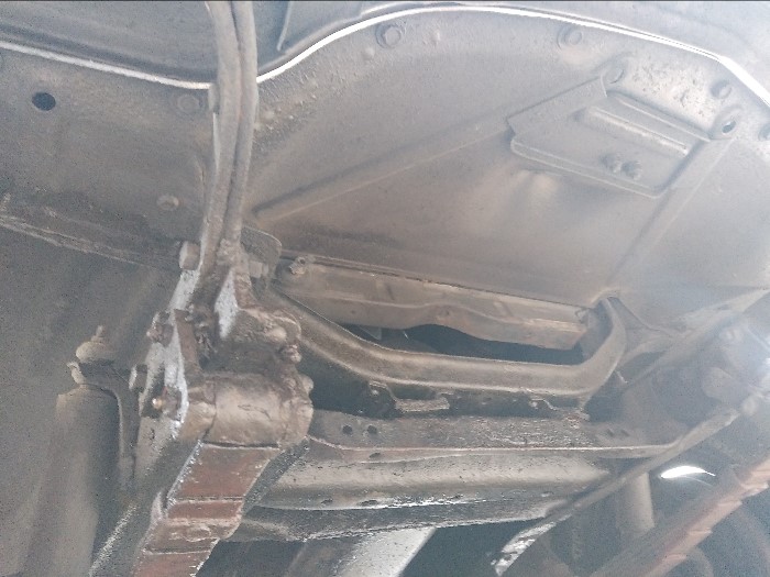

et regarde les dessous caisse et benne car en général ces véhicules ont bossé pas mal en campagne et ont pu voir du dure

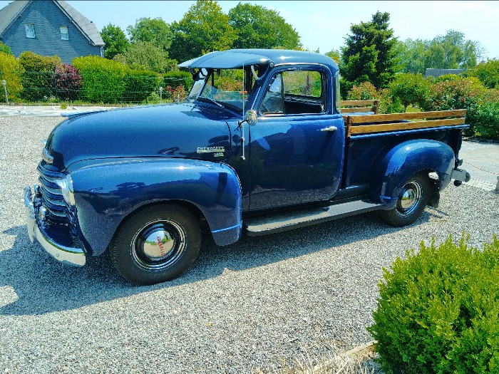

J'ai un peu avancé dans les recherches et j'ai vu que le proprio de ce 3100 l'avait mis une annonce sans passer par l'agence avec 3000€ de moins bien sûr.
Il m'a envoyé des photos. Il s'en sépare pour un autre achat alors que cela ne fait même pas un an qu'il l'a (la plaque est encore en WW, ça me pose question)

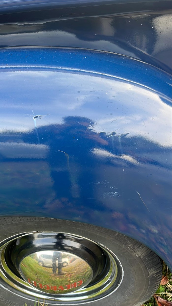

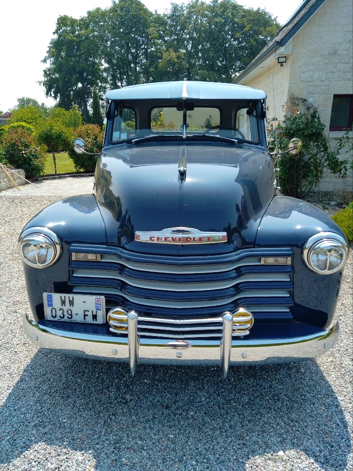

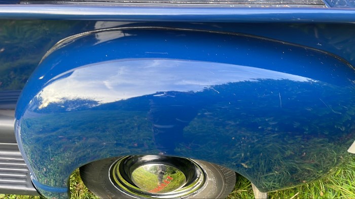

Je vous mets quelques photos. Si vous avez des remarques je suis preneur sachant qu'il y a des petits bobos sur les ailes qui seront à guérir. De mon oeil d'amateur il me semble correct. Il est originaire du Canada (donc 1300 et non 3100) Il est à 1h45 de chez moi je suis tenté d'aller le voir la semaine prochaine étant en vacances

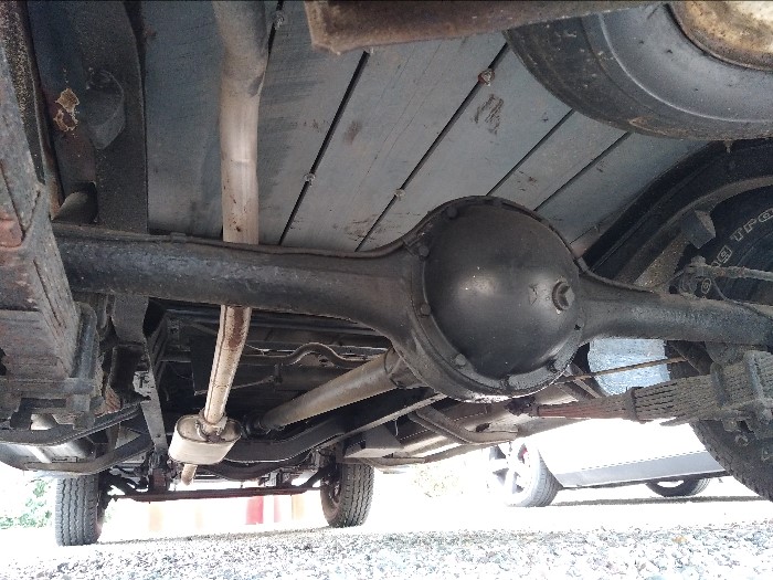

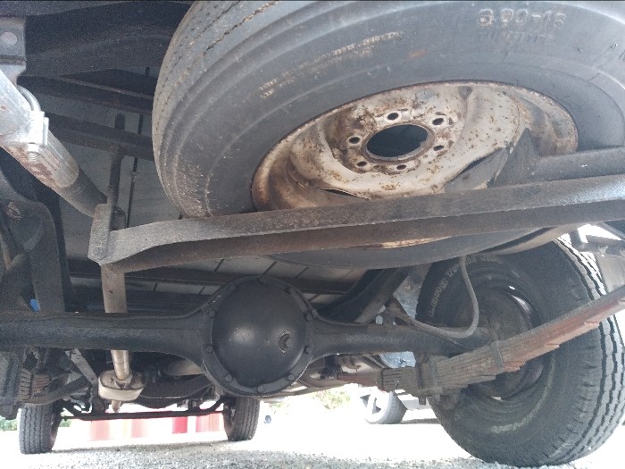

déjà sur la dernière il semble y avoir un sérieux problème du train AV, roue AVG.
sur l'arrière les ridelles ne sont pas du tout dans l'esprit US, il devrait y avoir 3 rangs, ascendants vers la cabine.

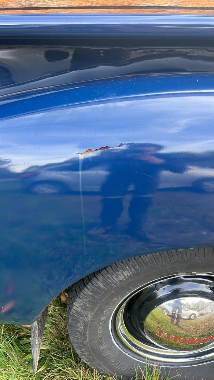

la peinture a été faite sans trop de préparation, on voit la rouille sous les éclats, attention, c'est le genre de préparation Mexicaine, un peu comme à l'armée : peinture sur saleté égale propreté
et pour terminée un français ne peut pas vendre un véhicule qui n'est pas à son nom, là il est encore au nom du garage, demande avant tout copie de la carte grise

Qu'est ce qui te fait dire ça ?Yvon a écrit : 19 oct. 2023, 11:59 déjà sur la dernière il semble y avoir un sérieux problème du train AV, roue AVG.
Les ridelles effectivement elles ne sont pas US. C'est quelque chose qui peut être refait je pense.
Oui la rouille j'avais vu et pour la carte grise aussi je me le suis noté.

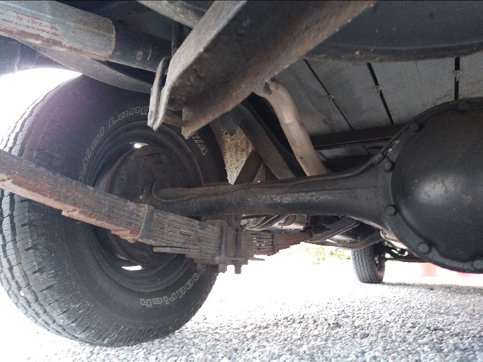

Regarde ta dernière photo du dessous, le pont est bien horizontal… la roue AVG est trash comparé à la droite

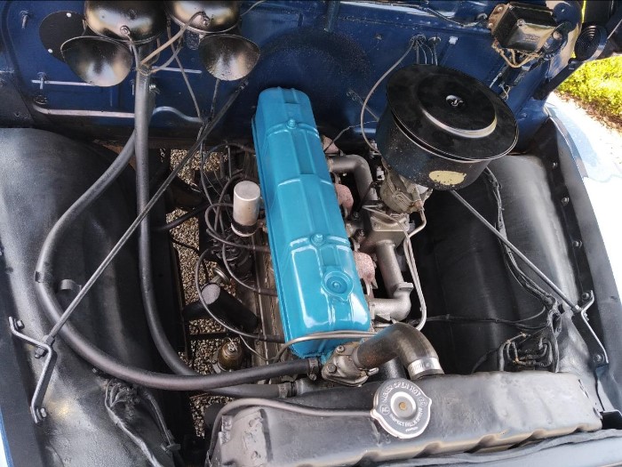

Pis c'est un six
Je sais que ce n'est pas fait pour la vitesse , mais il faut un minimum , essaie le bien avant de te lancer a l'acheter !

Oui les chevy 3100 jusqu'à 1953 sont en 6 en ligne les V8 viennent après. Certains ont été modifiés.

Selon la caméra, il y a de fortes distorsions. Il faut voir sur place si les roues avant sont perpendiculaires ou en biais...Yvon a écrit : 19 oct. 2023, 14:06 Regarde ta dernière photo du dessous, le pont est bien horizontal… la roue AVG est trash comparé à la droite![]()
