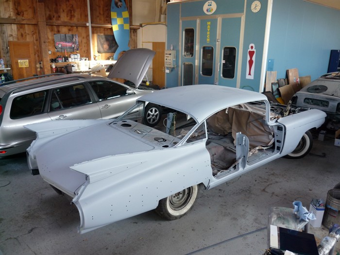

2009 achat du véhicule a San Diego (désolé pour la piètre qualité de l'image)
2010 début de la restauration (quelques photos des principales étapes)...
la boite avant sa révision totale par Roger
2011 ma voiture étant sur les plots, le démon de la santé à décidé pareil pour moi, 1 année complétement HS...
2012 déménagement en catastrophe de l'atelier avant verrouillage des portes pour cause de patron voyou...
j'y laisse pas mal d'argent et de temps perdu pour obtenir finalement un acte de défaut de bien qui s'avère maintenant caduc, la personne concernée s'étant mise en faillite... (2 ans de procédures sans pouvoir toucher à la voiture pour assurer les éventuels recours d'expertises des différentes parties).
2014 et 2015 plus le coeur à travailler sur ma voiture...
2016 reprise de la "niac" et... on verra bien combien de temps....
Etat de la voiture à la reprise:
Je dois avouer qu'actuellement je perds un temps fou à rassembler les pièces par ordres mais surtout à récupérer tant bien que mal toute la visserie et la boulonnerie...

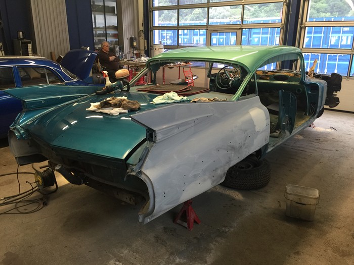

Voici maintenant quelques exemples du travail fait par un maître peintre qui de plus officiait il y a encore peu comme expert aux examens CFC de peintre automobile:
Tout est à refaire sauf le toit et le coffre qui sont récupérable.
Heureusement qu'il me reste mon fidèle pote Maurice pour tout ce qui touche à la peinture (moi j'y connaît rien et de toute façon je n'aime pas ça!). Il est maintenant à la retraite et habite à 10 minutes du garage. Il prends beaucoup de plaisir à travailler sur ma voiture mais malheureusement sa santé décline dangereusement et j'espère vraiment que nous puissions la finir avant l'inéluctable...
Bon, maintenant assez perdu de temps à se lamenter, gardon de l’énergie pour ce remontage...

Ah oui, ce n'est pas terrible la peinture, surtout l'accroche au métal de base. Il a pris des raccourcis et...s'est trompé de chemin.
