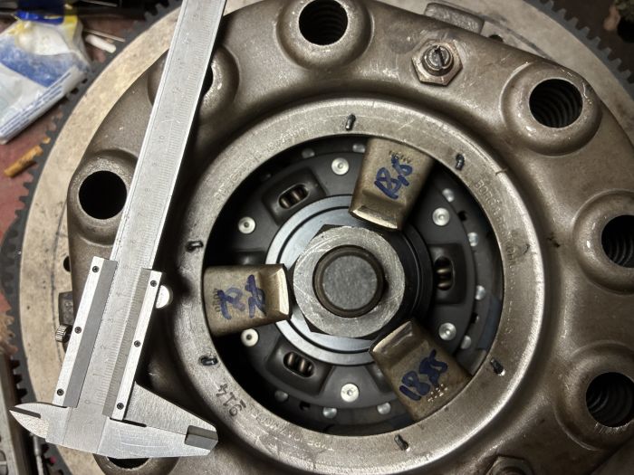

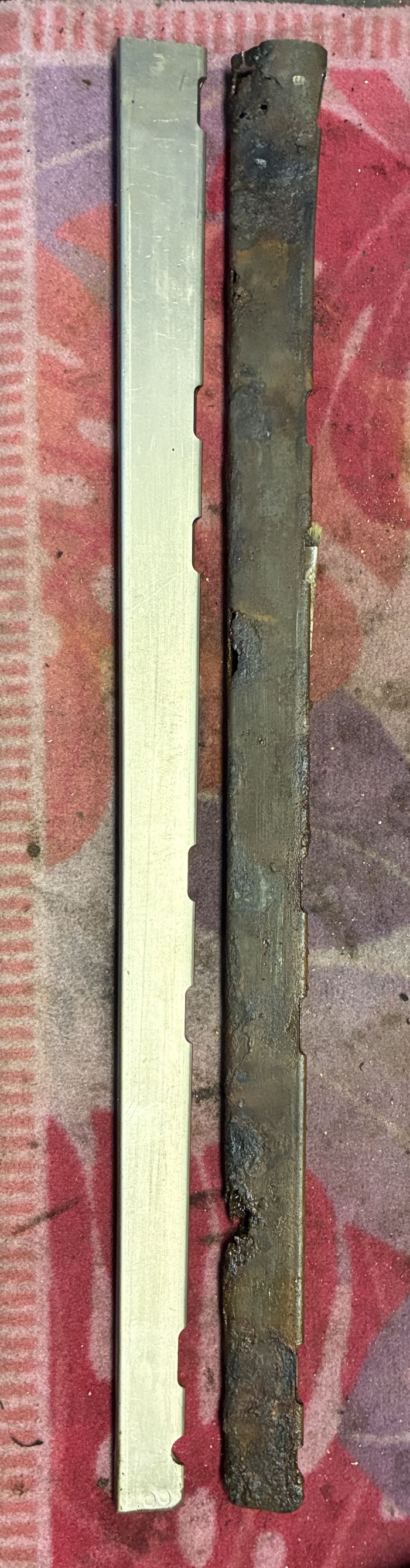

Déjà 2 ans que j'ai remis en route la Chrysler et pratiquement 3000kms parcourus, l'heure de faire l'entretien de fin de rodage et les petites améliorations qui n'avaient pas été faites en 2024 faute de temps ou de pièces non dispo. Le gros morceau s'appelle la rampe à eau. C'est un tube aplati percé au niveau de chaque cylindre qui est chargé d'optimiser le refroidissement. Pour travailler à l'aise il faut commencer par déshabiller la dame.
L'accès à la rampe à eau se fait en enlevant la pompe à eau et son ventilateur. Pour sortir la rampe je me suis fabriqué un extracteur avec une extrémité en forme de harpon que j'ai glissé dans la première fente. Heureusement la rampe était encore solide et elle est sortie en un seul morceau. Le cylindre du bout était certainement mal refroidi car la rouille avait obstrué les trous d'origine orientés vers le haut moteur et creusé un gros trou vers le bas moteur.

Ah oui quand même.
- Messages : 733
vue l'état de celle d'origine , tu dois avoir pas mal de rouille dans le circuit d'eau , non ??
- philoctet
- Messages : 1420
Le bloc a été rincé dans tous les sens après le ré-usinage donc toute la boue est partie. Le liquide de refroidissement que j'ai vidangé a 2 ans et il est tout propre ce qui est rassurant par rapport à la présence de résidu.pierre 01 a écrit : 03 févr. 2026, 09:48 vue l'état de celle d'origine , tu dois avoir pas mal de rouille dans le circuit d'eau , non ??

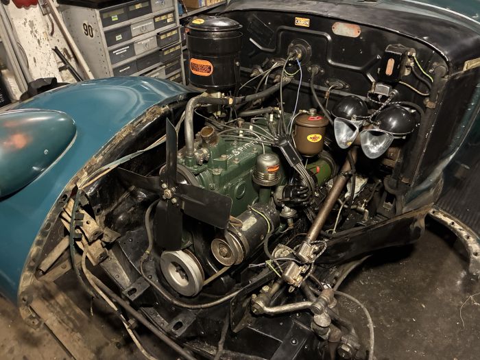

Ca fait un petit moment que la Chrysler était en chantier. J'ai appris pas mal de choses en rejoignant le groupe Flathead 6 engine sur Faccebook, beaucoup de contributeurs expérimentés et pédagogues. L'administrateur Eric Bannerman est comme Yvon, il veille à la bonne tenue des discussions.
J'ai appris que j'avais fait une grosse bêtise en réglant les soupapes à froid. Le manuel disait uniquement .008" et .010" pour le jeu soit 20 et 25 centièmes de chez nous ce qui était somme toute assez cohérent comme valeurs à froid. En allant vérifier dans le manuel j'ai fini par trouver la mention (Hot) mais uniquement dans un tableau récapitulatif en dernière page. Ce qui est sûr c'est que mon moteur était très silencieux alors que pour les spécialistes il aurait dû avoir un joli bruit de machine à coudre.
J'ai finalement sorti le moteur pour travailler autour plus aisément. Voici la liste des travaux effectués lors de cette grosse révision.

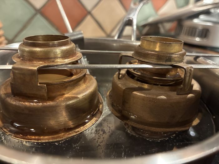

-du calorstat (160°F à la place de 170°F)

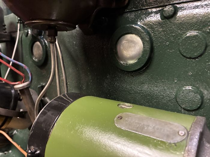

-des pastilles de dessablage,

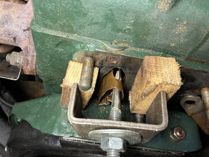

-de la durite de pression d'huile,

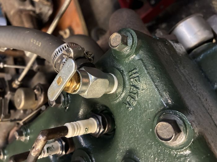

-du robinet de chauffage,

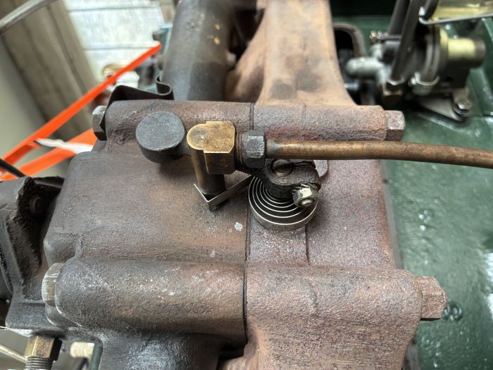

-du ressort thermostatique du réchauffage d'admission.

-des leviers du mécanisme d'embrayage (si le plateau n'est pas droit ça broute au démarrage)

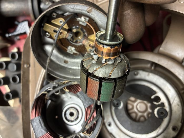

-du ventilateur de chauffage (un fil arraché au niveau du collecteur)

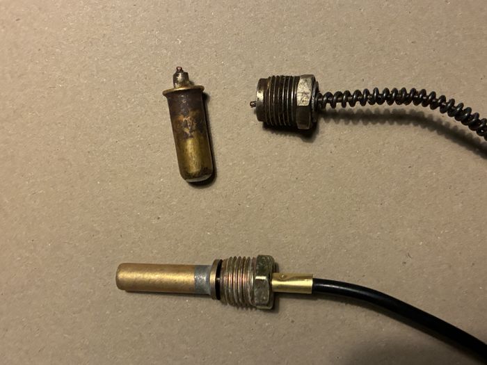

-du mano de température d'eau (capillaire cassé au démontage)
Le moteur est à présent de retour sur la Chrysler et avec l'échappement on peut à présent apprécier son bruit de machine à coudre
-des supports moteurs,
