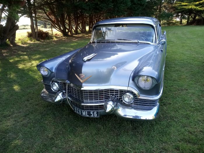

Chouette Cadillac !
Je dois avoir une photo dans un album d'une identique, gris foncé vue à Belle Ile en Mer il y a 25ans.

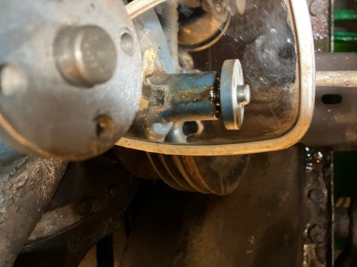

Bonne double idée.JJH71 a écrit : 25 oct. 2023, 21:25...bon , sur l' avant dernière photo , si le serrage est en 2 demie coquilles , tu en surfaces une , pour perdre qq dixièmes , et cela devrait
serrer l' axe du pare-soleil au serrage , Sinon ??? peut-être un petit manchon en laiton , qui s' écrasera au serrage , Bon courage !
Belle auto , le plus dur est fait ,![]()
Je vais voir ce qui peut être fait ces prochains jours.
Merci.

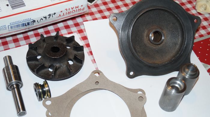

Un grand classique de la remise en route d'un vieux moteur. Je crois qu'on appelle la pièce chargée de l'étanchéité de l'axe de la pompe à eau une bague cyclam. Souvent cette bague s'habitue à ne rien faire et quand on lui impose de nouveau une rotation, elle jette l'épongeNorbert a écrit : 01 nov. 2023, 23:21
Donc en accord avec Roger on licencie l'audacieuse et hop, remplacement par une plus docile et fonctionnelle qui devrait entrer en service ces prochains jours...
- Messages : 27396
on appelle aussi cela un joint torique et il perd de son efficacité quand le roulement par derrière commence à prendre de l'age

C'est quand même un petit peu plus encombrant qu'un simple joint torique

C'est certainement parce que la bague cyclam est cachée entre la turbine et le carter.
La bague tourne avec l'axe de la pompe, l'étanchéité au niveau de l'axe est faite par un simple joint en caoutchouc qui n'use pas vu qu'il est fixe par rapport à l'axe. L'étanchéité par rapport au carter est assurée par pression d'une bague plate rigide (aujourd'hui en céramique) qui frotte sur le carter lui même
- Messages : 27396
Je pense que c’est la pièce de gauche dont tu parles, ça me rappelle qq chose… mais j’avais tout remplacé, c’est très vieux dans ma mémoire, pas voulu m’embêter à démonter et pas équipé pour…
- philoctet
- Messages : 1402
Oui c'est ça, dans l'ordre de gauche à droite, il y a le roulement, la bague cyclam, la turbine, les joints, le carter et des cylindres que j'avais usinés pour servir de cales et de centreur sur la presse
- phivis
- Messages : 963
- Âge : 63
Même principe qu'une garniture d'étanchéité mécanique que l'on retrouve sur les pompes hydrauliques de chauffage.
