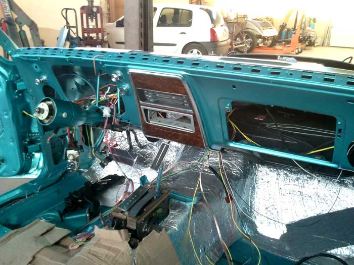

vendredi 22 février 2013
Voilà, le circuit est pratiquement terminé, y compris radio avec antenne de pare brise préparée, il ne manque que la partie avant, phares, clignotants et klaxon ... :)
ça sera après la peinture ...
mais cette nuit et la nuit dernière nous avons été gelé, hier vers 00h30 il faisait -4° et ce soir nous avons terminé un peu plus tôt avec -1° mais avec une bise terriblement glacée en force 7 ... :hein04:
ça fait du bien de se retrouver au chaud 8-)

dimanche 24 février 2013
impossible de bosser le soir, trop froid !
hier am Rémy a posé le réservoir, passé ses tuyaux et terminé 2 ou 3 bricoles sur les freins et le moteur.
de mon côté j'ai terminé la façade avant, la voiture est chargé et tout est prêt pour aller en peinture dès lundi 8-)
:viv_pont:
(photo un peu plus tard, il neige et je vais tenter d'aller au pain) :lol:

et voilà l'ajustage des éléments avant peinture :
Messages : 762
Message par JJH71 » 24 mai 2014, 11:57
:o ...Woahhhhhhhhhhh... :hein01: c' est beau là dedans . :lov00:

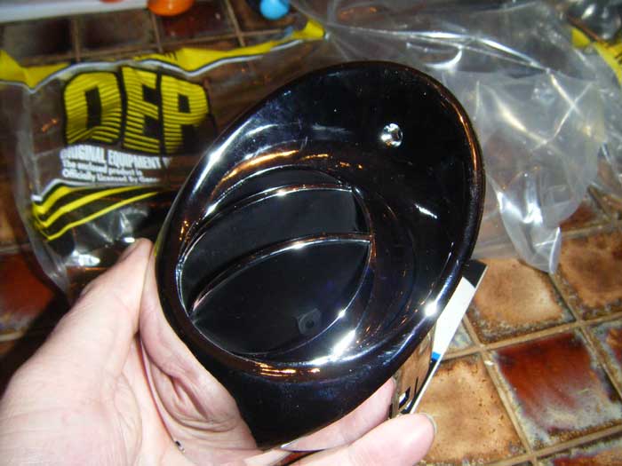

certes ça change !.. :lol:
mais attends un peu quand tu verras les aérateurs de chauffage en place ... mets tes raybans sur le nez 8r)
ça sera plus beau que des petits HP de m*rde :twisted:
1 colis ce jour de chez classic industries avec des petites choses utiles dont le faisceau électrique porte passager.

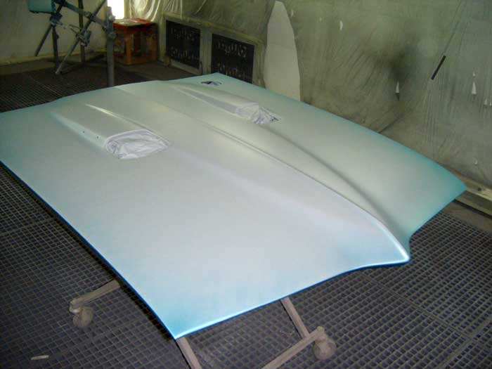

Message par Yvon » 24 mai 2014, 12:05
merci Yann, je reviens de chez Willy,
lundi elle doit entrer en cabine 8-) :-D 8-) :-D
les ailes avant sont déjà enlevées ...
le pare brise est en place avec son chrome ... :)
et voici où se montent ces 2 pattes, 1 de chaque côté !
je ne savais pas où elles allaient jusqu'au moment ou j'ai reçu le chrome neuf ...
elles étaient scotchées en place, très bonne . :idea:
le coffre est peint côté intérieur.
en cabine il reste ...
et Willy m'a collé le logo sur la boite à gants, laissons faire les pros :clap11:
