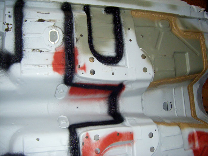

le dessus du body est terminé !
on va pouvoir passer au dessous ...

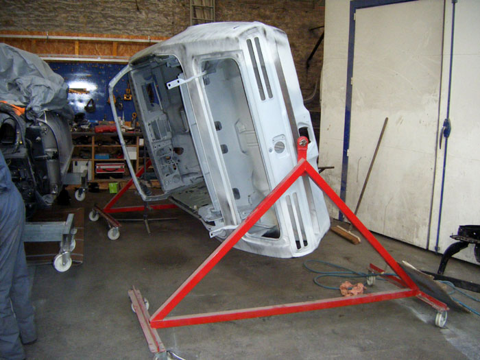

en mettant la caisse sur le tourne broche
compresseur en route ...
cartouche engagée ...
feu !
les passages de roues sont déjà fait...
toutes les jointures ...
entre deux tôles ...
vont être comblées
rien ne résiste à l'oeil du faucon !
même pas ce caoutchouc ...
passé inapperçu ...
où vais-je pouvoir le trouver ...
merci peut-être le web ...
vont être comblées
passé inapperçu ...

Yvon ! tres beau boulot ! j'adore
question pourquoi du rouge et du noir , quelle difference ? le produit ?

- Messages : 27623
merci Bricou,bricou a écrit :Yvon ! tres beau boulot ! j'adore
le garagiste a utilisé les cartouches restantes avant de passer au noir, il avait commandé d'autre cartouches, son stock était épuisé (il a qq us cars en travaux)
