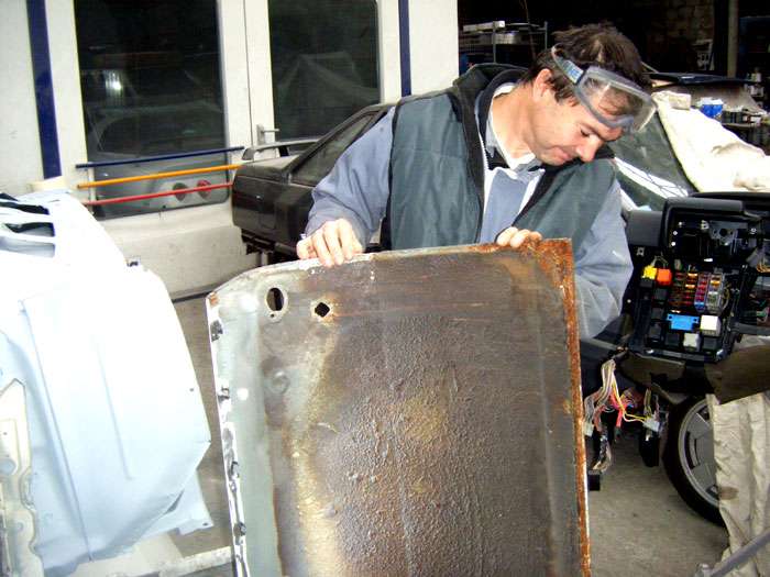

ce midi je suis passé chez Willy,
les portes sont démontées :
et kikafaissa ?
notre ami Olivier !

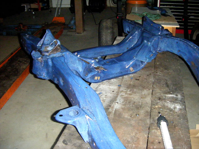

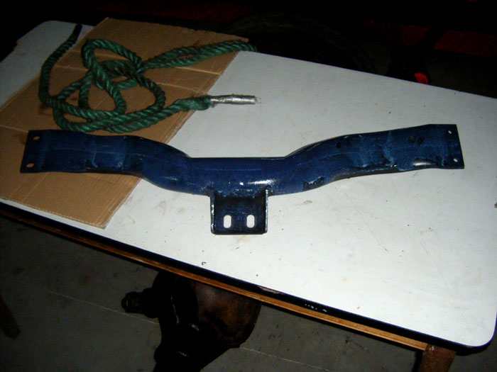

- Messages : 27623
lundi 19 novembre 2012

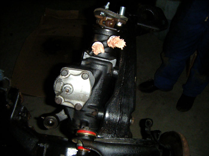

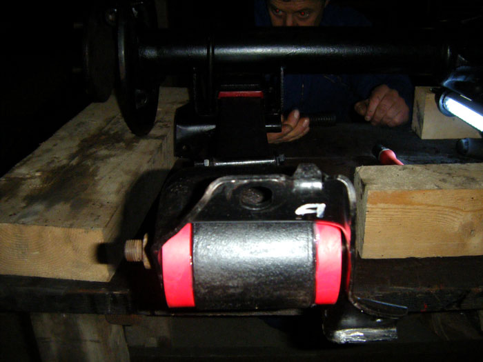

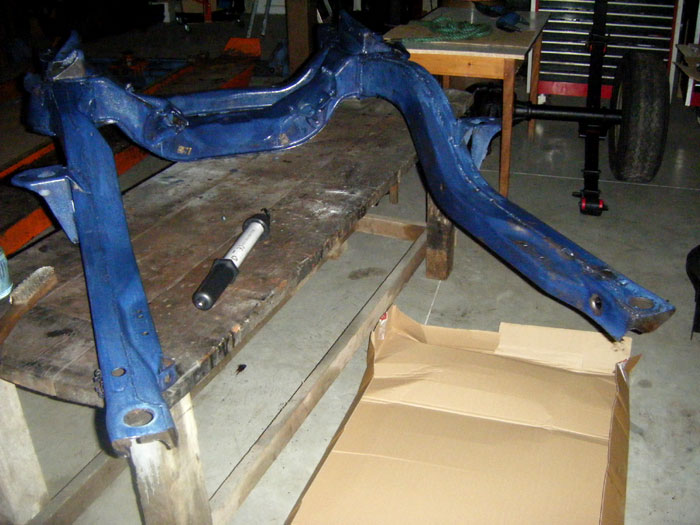

ce soir c'était en rouge et noir !
même les yeux de Rémy ont été remplacé !

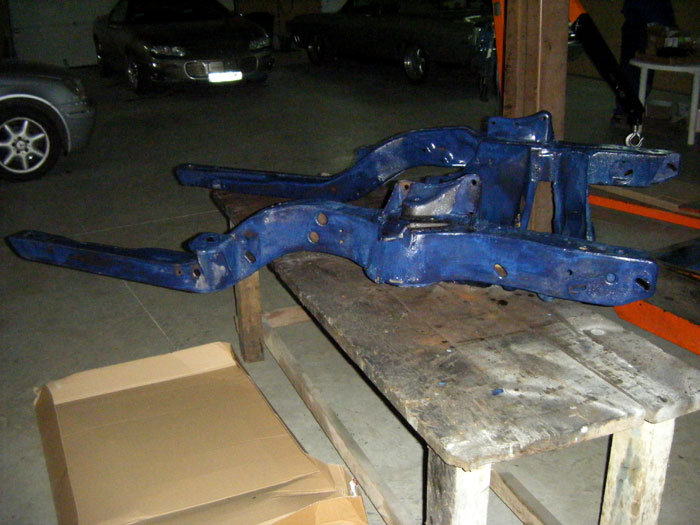

et après le rouge ça sera le bleu du chassis ...
qui deviendra complètement noir satiné ...
afin de convertir la rouille !

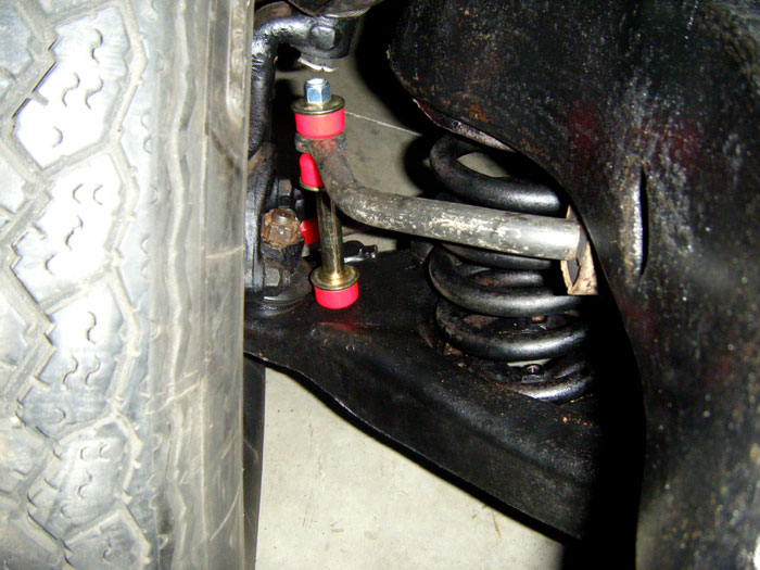

même le crossmember a eu le droit ...

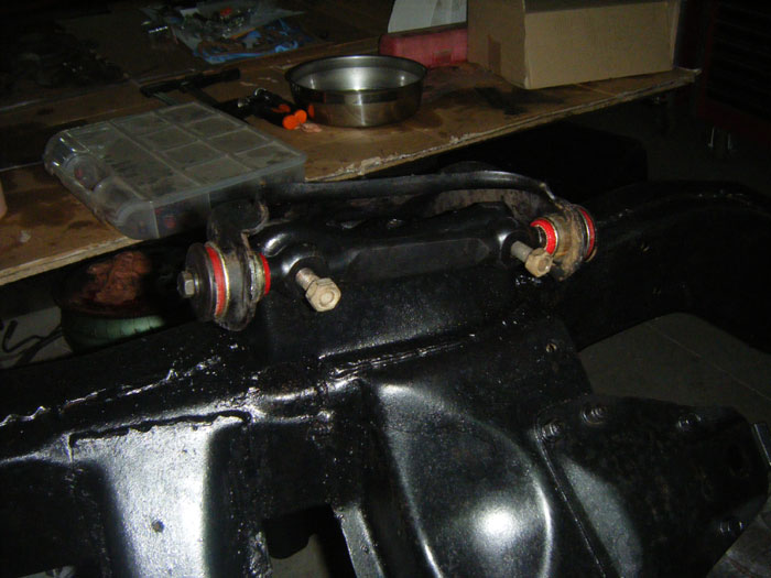

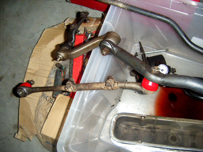

et on repasse au rouge ...
sur les tringleries
de la direction ...

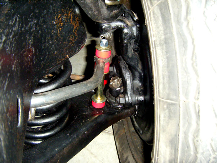

en fait tous les bushings en polyuréthane, c'est à vie !
je l'avais déjà fait sur la corvette, y'a pas mieux.

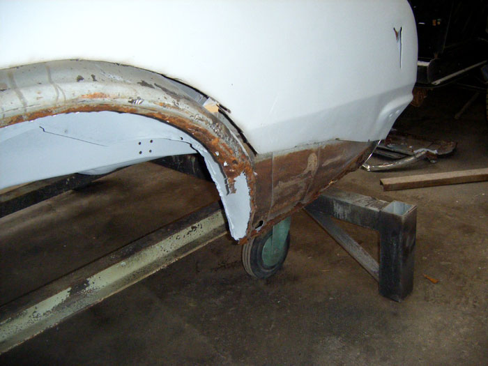

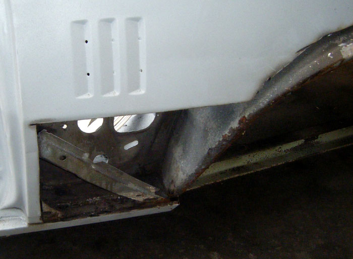

je viens de passer chez Willy voir mon épave
le fond du coffre a été soudé (brasure je crois bien) pour boucher les quelques petits trous et un apprêt de rebouchage a été lissé par dessus

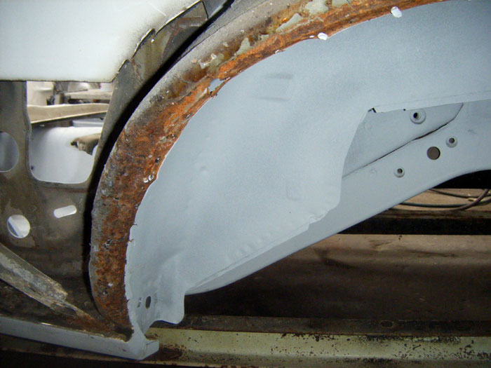

l'aile ARG a été ouverte pour voir ce qu'il y a à reprendre dessous
pas bien méchant,
un boulot assez simple car c'est caché !

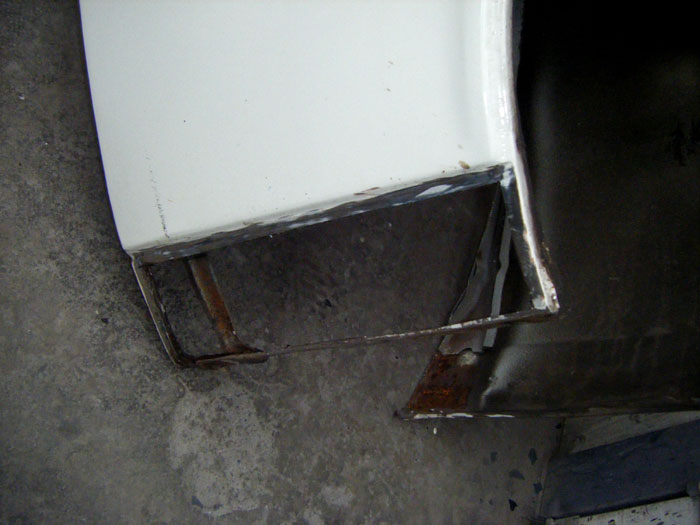

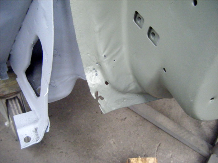

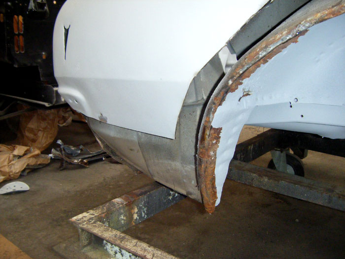

l'aile ARD
même motif même punition, une petite bande à souder sur environ 50 cms

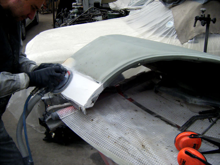

- Messages : 27623

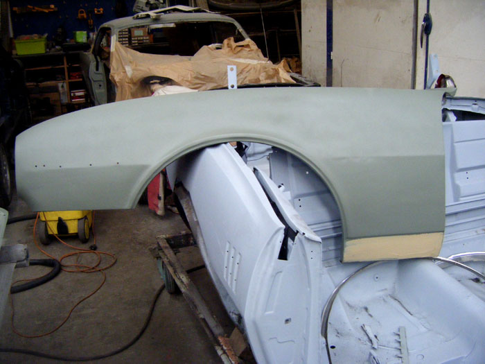

aile AVD prête à recevoir son patch maison
Aile AVG encore à préparer

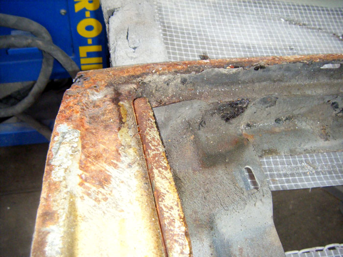

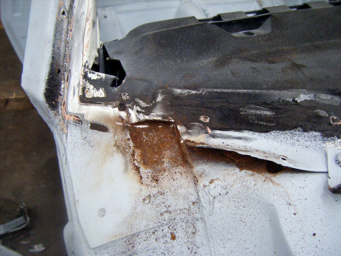

le pare brise a été retiré,
pas de problème de ce côté là, ouf !
il reste encore un peu de mastic de collage du chrome
rouille de surface !
juste 2 petites "retouches" en bas de chaque côté

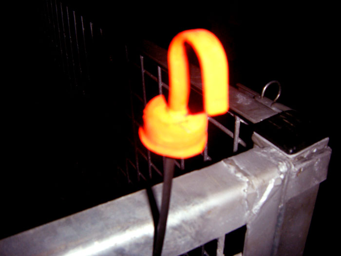

et voici également les 2 jauges,
jauge V8 en jaune
jauge TH400 en rouge
pas terrible les photos
je n'aime pas ces nouvelles peintures !
jauge V8 en jaune

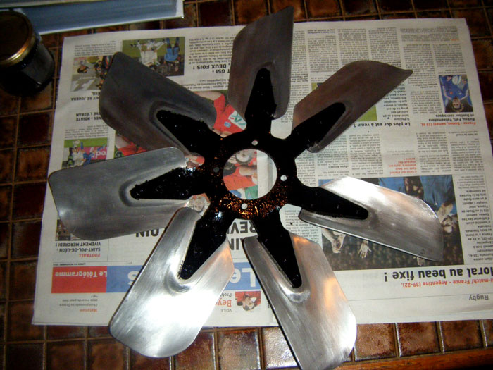

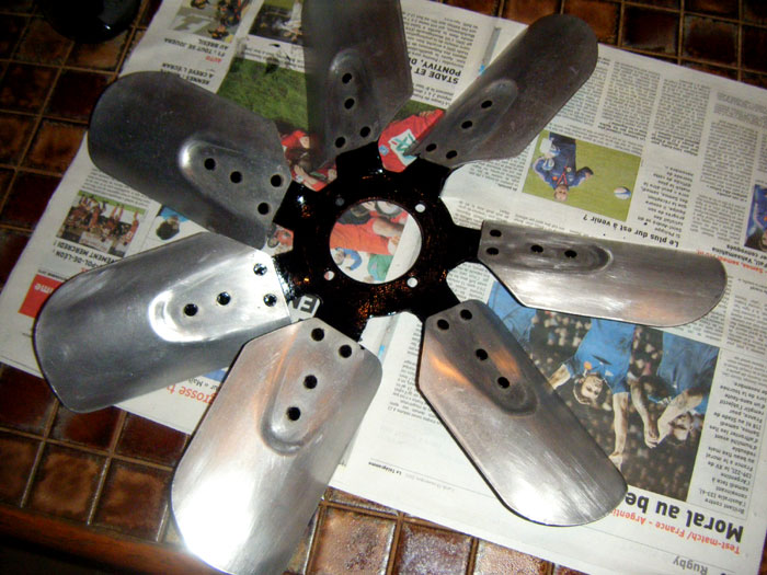

dernier travail de ce soir, peinture du ventilo, en attendant le visco coupleur neuf
pas encore sec !
mais il est beaucoup plus beau
pas encore sec !

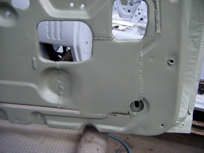

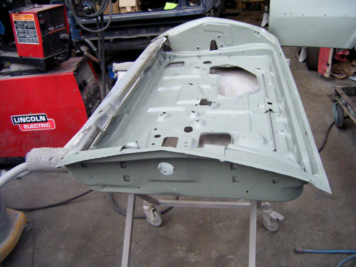

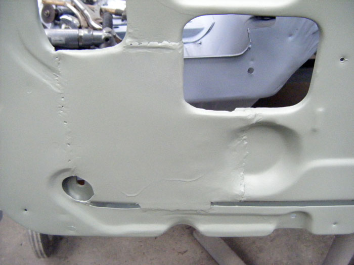

la porte droite parfaite qui attend sa peau ...
le trou du HP est bien bouché

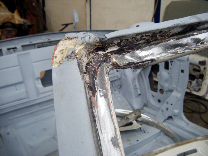

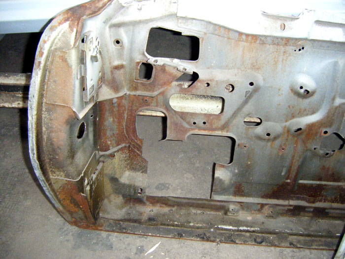

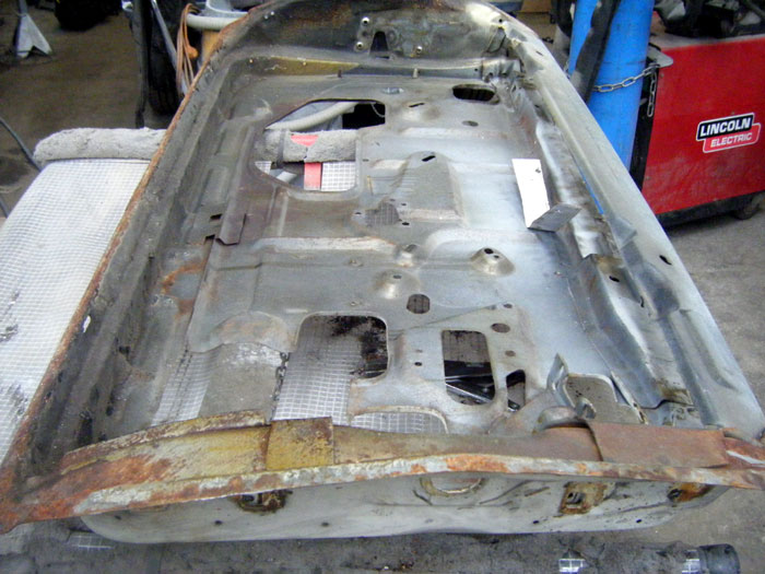

la porte conducteur c'est autre chose,
la partie haute était cassée aux 2 extrémités, côté extérieur
le trou du HP est aussi bouché

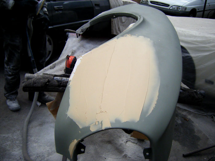

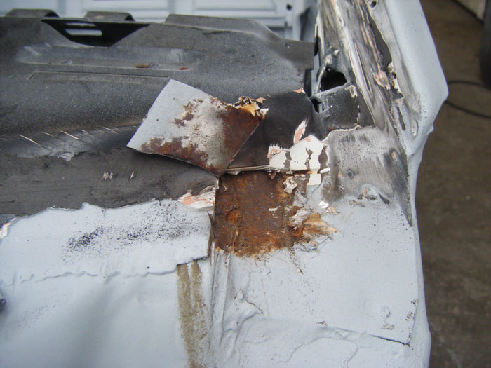

et comme il y avait aussi une bonne couche de mastic, le sablage a découvert ceci,
cette auto avait en fait une double ou triple peau de mastic
petite retouche à faire également ici

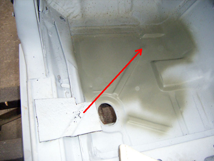

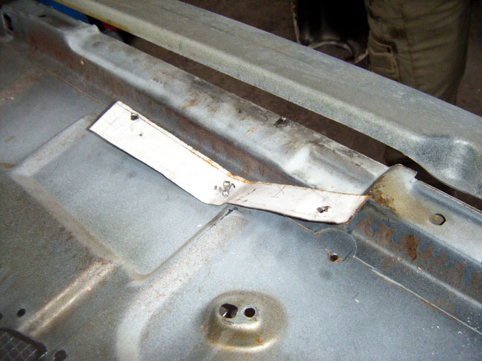

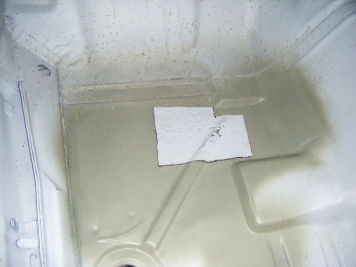

- Messages : 27623

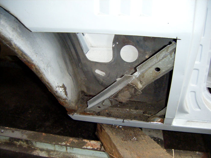

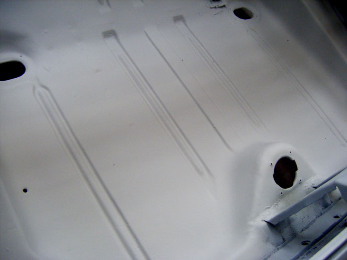

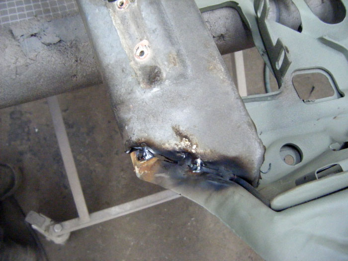

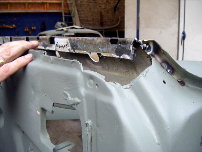

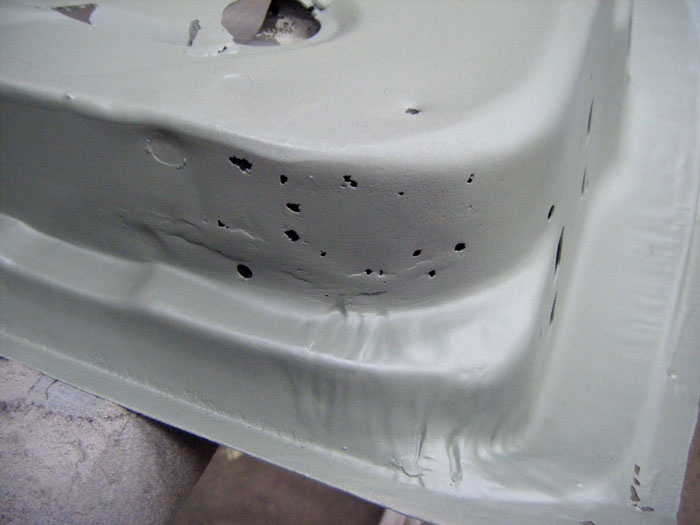

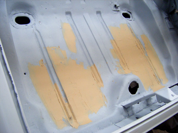

le coffre est paré !
l'arrière droit de la capote, un petit patch maison à souder

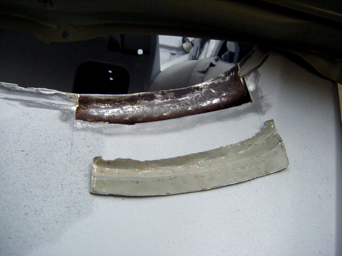

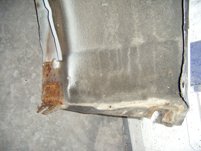

et pour terminer le plancher conducteur, la pièce refabriquée
l'ancienne vient de là !
celui passager est une passoire, le neuf est en chemin dans un énorme colis
voilà, c'est tout pour l'instant, je vais manger et en route sur la mécanique
(hier soir en panne de courant, comme presque toute la région, impossible de quitter la maison)

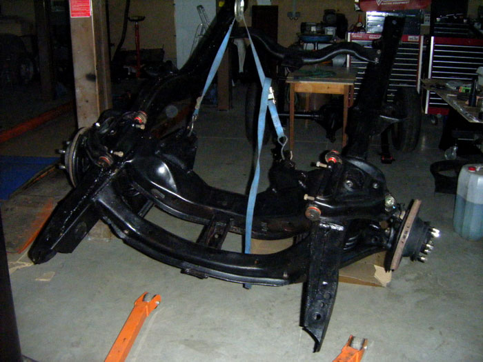

- Messages : 27623
samedi 24 novembre 2012

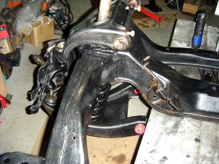

ce soir est un grand soir, chargé en taf !!!

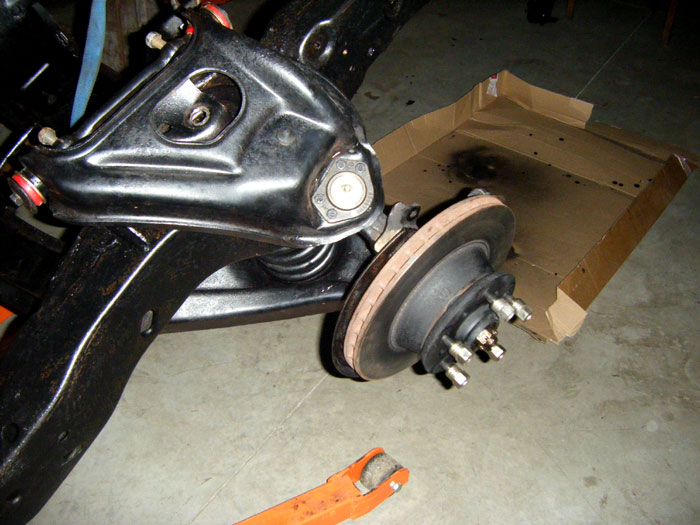

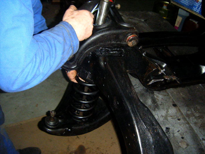

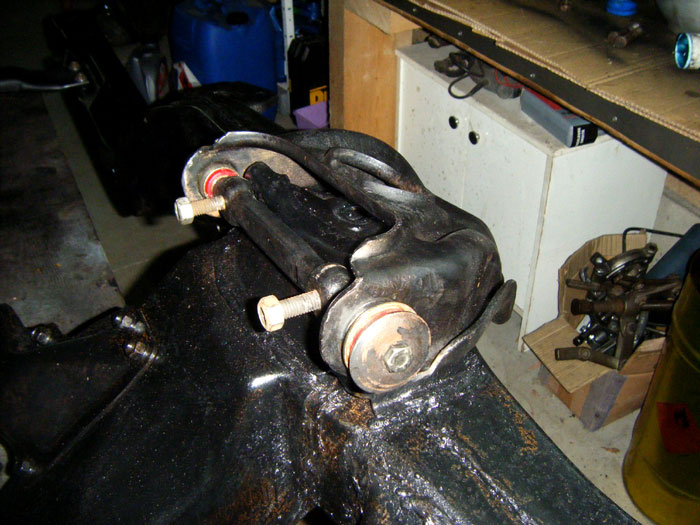

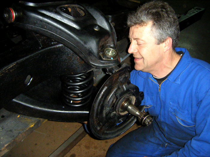

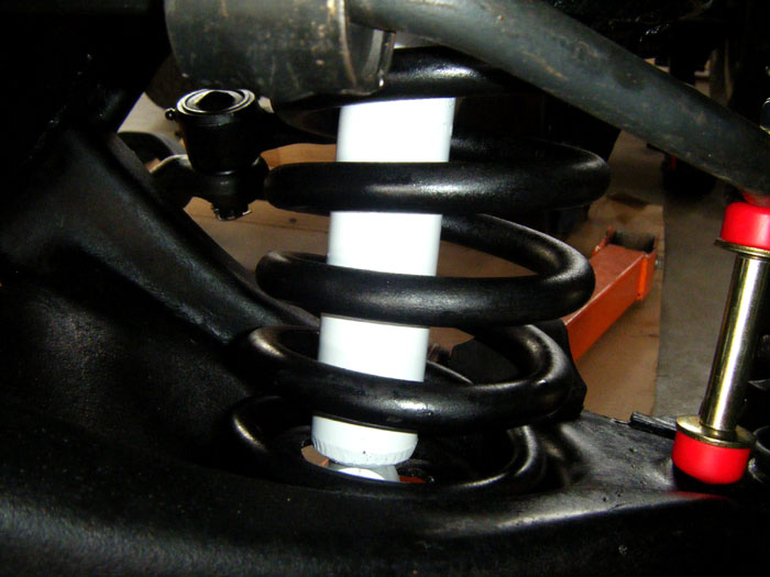

le train avant, yes !
avec les triangles supérieurs,
et de deux !
NB : étrange ces reflets dorés, c'est le convertisseur de rouille, là où le métal était sain et nu

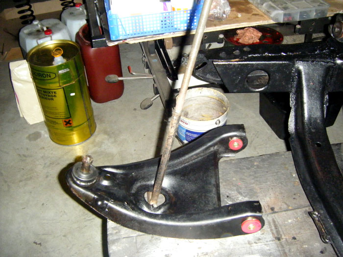

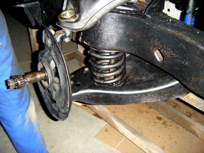

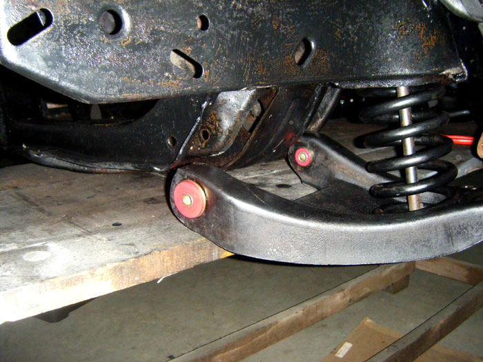

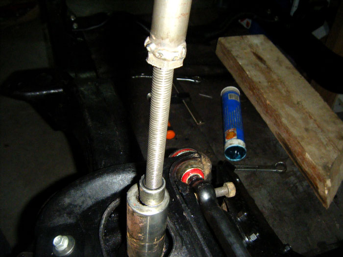

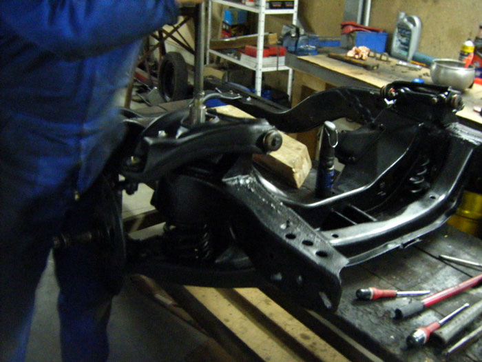

et après bien plus compliqué, les triangles inférieurs !
pour les triangles inférieurs il faut un outil un peu spécial car on y met aussi les ressorts et les fusées, tout ça en même temps et la compression doit faire quelques tonnes, attention les dents, faut pas que ça casse !
on positionne l'outil sur le triangle inférieur et on le fixe par les 2 vis de l'amortisseur
ensuite on enfile sur la tige de l'outil le ressort et on passe l'outil dans le trou de l'amortisseur, en haut
on fixe la fusée ...
et on serre le tout pour faire remonter cet ensemble
pas évident à faire, et on remet les deux vis de retenue du triangle inférieur
puis on enlève l'outil avec les 2 vis de l'amortisseur avec un sourire
et de deux !

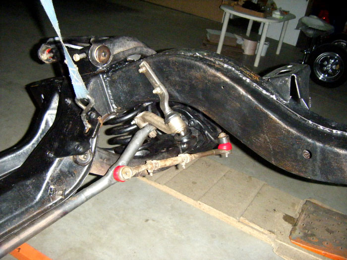

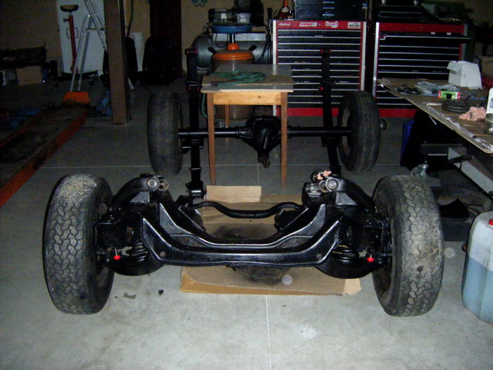

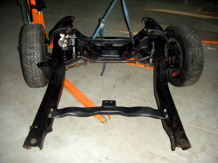

on passe au côté droit
et voilà le second demi train en place !
on dévisse l'outil ... eh oui, y'a quand même quelques tours de vis !
le gros danger est passé et on peut installer disques et moyeux ...
ça change de mine déjà !

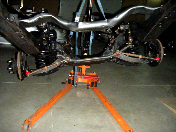

on passe au boitier de direction,
et à suivre les tringleries ...
de direction !
et on monte les roues ...
pour poser le chassis au sol
de direction !

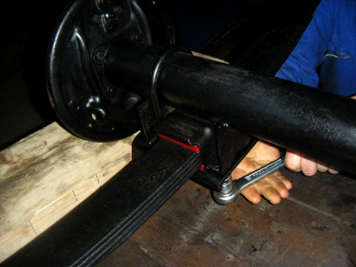

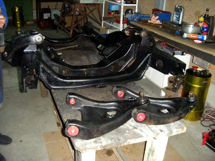

pour terminer c'est au tour de la barre stabilisatrice
et on range le tout devant le pont
manque la caisse, terminé pour ce soir, il est 1h00 !

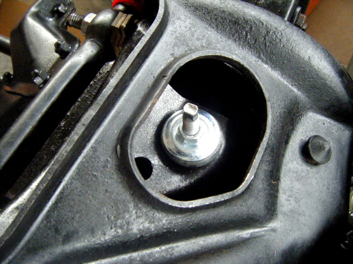

oui les amortisseurs avant oubliés hier soir sont en place !

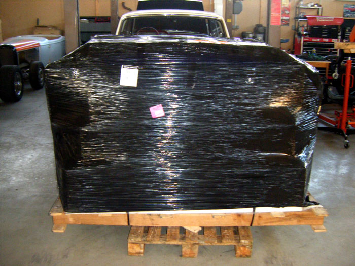

- Messages : 27623

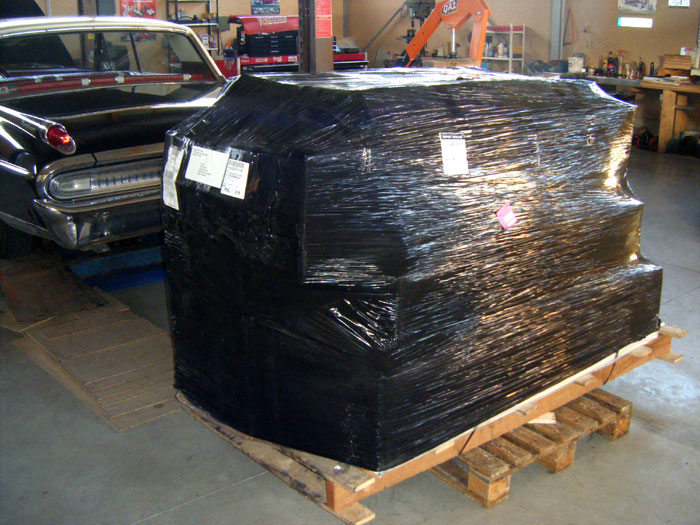

mercredi 28 novembre 2012
aujourd'hui je vais recevoir un très grosse livraison de pièces des USA, j'attends un appel tél du livreur, et aujourd'hui également les grosses pièces en "backorder" partent de chez le fournisseur
