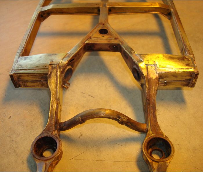

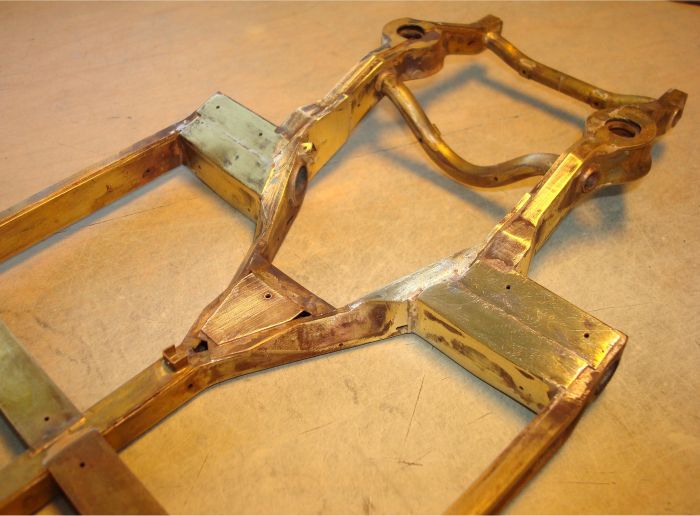

Lundi, je suis allé chez le gars qui a quelques Mark II pour mesurer, entre autres, la transmission et le boîtier de direction. Je me suis aussi attelé à terminer les renforts vers le tube # 3. J'en ai profité pour ajouter le dernier support du système de frein à main (qui sera fonctionnel). Les 4 supports du plancher qui sont perchés sur les renforts tout frais ne sont pas encore faits, c'est le prochain boulot.
sam. août 13, 2011

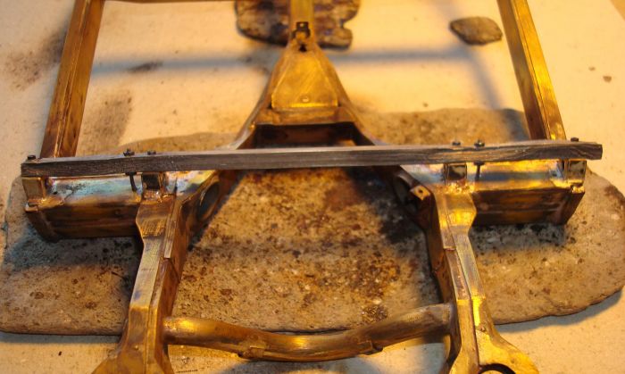

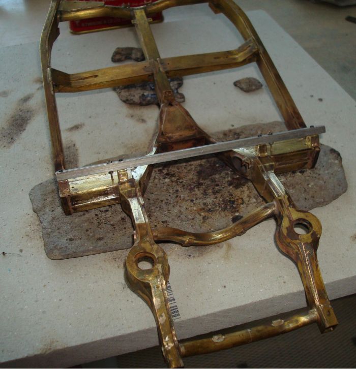

Les 4 supports du plancher une fois faits, il faut bien les installer par brasure. Ces p.tains de machins glissent sur la base qui n'est pas horizontale; de plus, ils devraient être alignés comme des petits soldats! Comment faire?
J'ai pris un bout d'alu et ai percé des trous à l'écartement voulu (saloperie l'alu, j'ai pété une mèche; ça m'arrive très rarement) et ai "fixé" cet ensemble par 2 grosses vis au châssis:
Chauffe Marcel! Pour chauffer, ça a chauffé lors de la brasure: la petite barre d'alu a partiellement fondu!
Par chance, les vis tenant les supports à la barre ne se sont pas brasées aux supports (ça peut arriver) et l'alignement et les distances sont assez corrects:

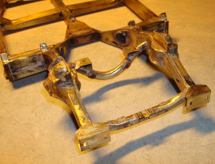

Ensuite, je suis passé aux supports avant du moteur; leur hauteur par rapport au sol est aléatoire. Je pourrai jouer sur la hauteur des silentblocs (en laiton et non caoutchouc) si la hauteur n'est pas juste.

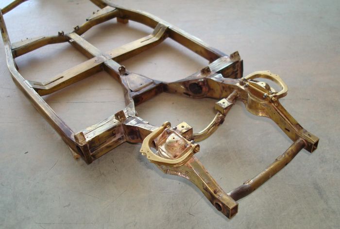

Enfin, j'ai attaqué les supports des amortisseurs avant et le point d'attache des bras supérieurs de suspension. Une fois ces pièces faites, j'ai installé provisoirement ces ensembles sur le châssis, fixé les bras supérieurs qui sont faits depuis longtemps et...ai comparé l'allure avec les photos de châssis que j'ai. Il y a comme un défaut: les bras supérieurs me semblent trop haut par rapport au châssis...Crotte et autres mots choisis. Par chance, je peux aller le lendemain chez le type qui a quelques Mark II et ai pu mesurer la hauteur suspecte. En effet, je me suis planté de .9 mm! Retour à la case départ et refabrication de deux supports. Par chance, j'ai pu sauver le dôme des amortisseurs (pièces pas faciles à faire) et un jour après, ça me plaît mieux:
Les pièces trop hautes sont devant le châssis en attendant d'aller à la poubelle...Avec les bras supérieurs, ça donne ça:

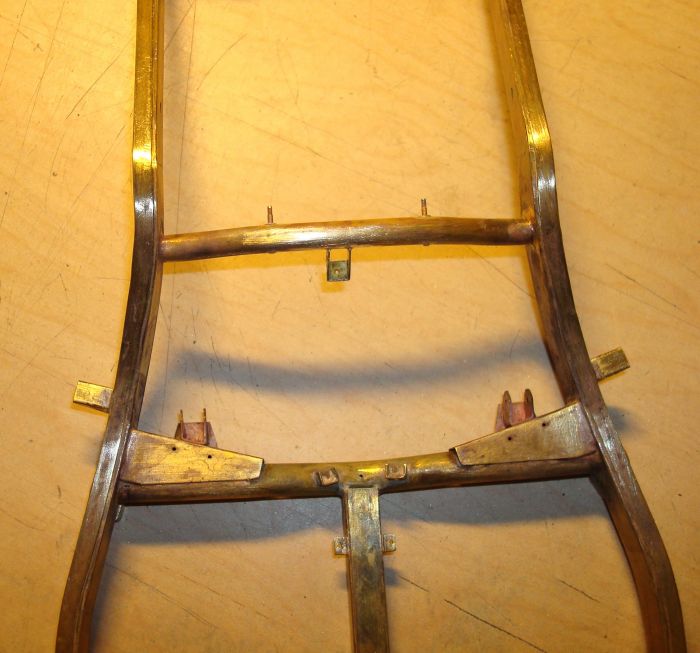

Le projet continue. On en arrive maintenant aus détaux (sorry: détails) qui en général empoisonnent la vie de tout un chacun...Ce week-end, j'ai terminé l'avant en ajoutant le support de radiateur et de pare-chocs avant. Mais de fait, le châssis n'est pas complètement terminé à l'avant: la forme vers les boulons du bras de renvoi est un peu particulière; je ne pourrai la faire qu'une fois le boîtier de direction fait pour avoir les angles de perçage pour les vis et leur position. Cet élément sera soudé à la brasure tendre, j'en ai marre de chauffer ce pauvre châssis!
Ensuite, je suis retourné à l'arrière du châssis. J'y ai brasé la butée du pont, légèrement décalée du côté passager, ainsi que les supports de carrosserie avant le pont AR. Il me reste à faire la forme particulière du châssis vers les supports arrière des lames de ressort. On touche au but!

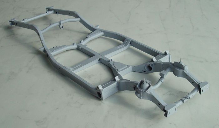

Après avoir ajouté un détail ici et des (faux) rivets là, il ne reste à faire qu'une modification à l'avant du châssis pour la fixation du bras de renvoi. Les têtes des vis traversant le châssis se retrouvent sur une surface inclinée; il faudra donc modifier pour qu'elles appuient à plat. Or, je ne sais pas exactement la position du bras de renvoi; il faut d'abord faire le boîtier de direction!

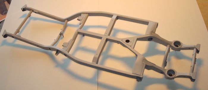

Comme il va se passer "un certain temps", j'ai pris la décision de nettoyer le châssis et de le peindre. Il a d'abord trempé dans du vinaigre (sans huile et épices) pour éliminer le décapant de la brasure et ensuite la surface a été nettoyée tant bien que mal.
Voici ce que ça donne:
