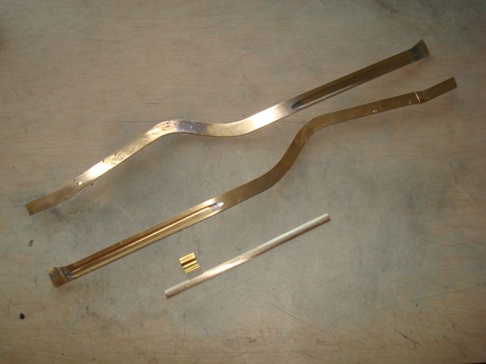

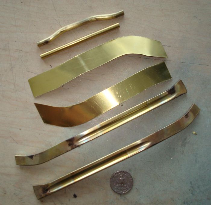

Après avoir fait la première forme, j'ai passé à la seconde et ai fait un détail qui me turlupinait depuis un moment, à savoir la petite forme pour faire le creux du passage pour l'échappement.
Le petit bout de laiton visible est un test pour le profil.
Une fois les formes faites, il n'y a plus qu'à...Mais ça ne va pas si vite. D'abord, je ne peux pas faire tout le longeron d'une pièce, ma feuille de laiton de .3 est trop courte et de plus il y aurait trop de déchet. On y va donc par petits bouts...Les 2 bouts de laiton non formés sont pour la partie arrière.

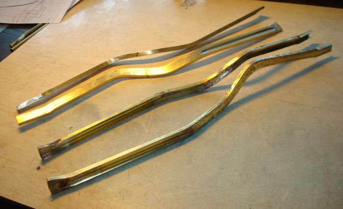

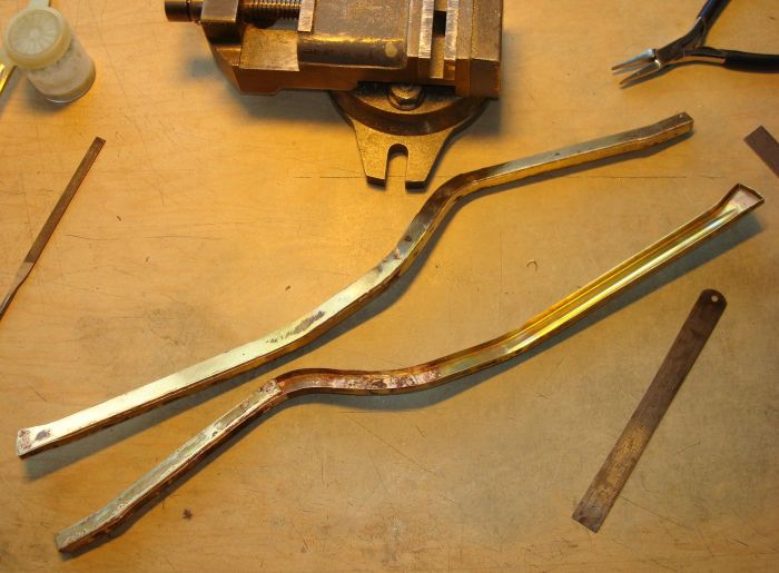

L'image suivant montre les longerons extérieurs plus ou moins terminés; en arrière plan, les formes. Maintenant, je vais diminuer la hauteur des formes pour faire la partie interne des longerons. Comme je vais faire ça en .5, il me faut diminuer la hauteur d'un mm.

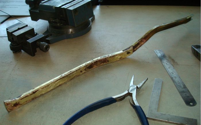

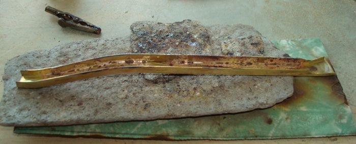

Le laiton de .5 mm est nettement plus difficile à former que celui de .3; pour cette raison, le rail intérieur sera fait en 3 parties. L'image suivant montre la première partie brasée au rail extérieur:
Les ajustages prennent pas mal de temps pour emboîter les 3 éléments, mais on y arrive...

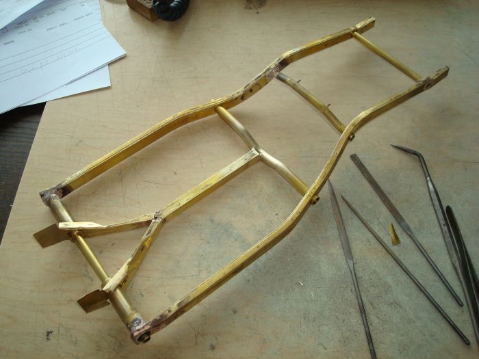

Après un nettoyage sommaire des longerons, il faut les percer pour insérer les tubes. Comme je n'ai pas de mèche du bon diamètre, les trous sont finis à la lime...ce qui permet de corriger leur position. De toute façon, même si j'avais eu les bonnes mèches, je ne les aurais pas utilisées: dans du laiton assez fin, le risque d'arracher est trop grand.

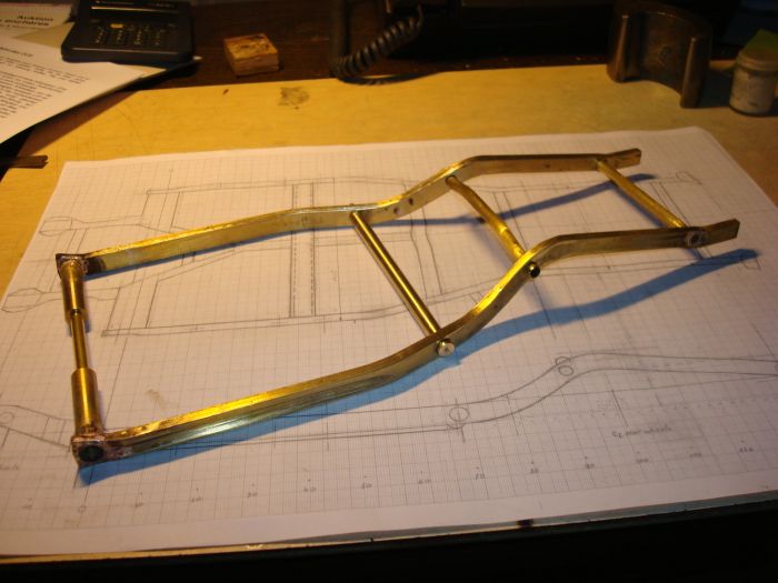

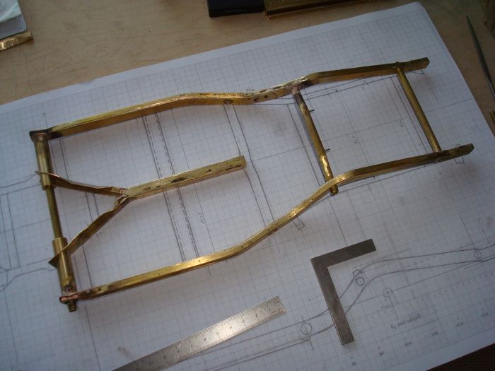

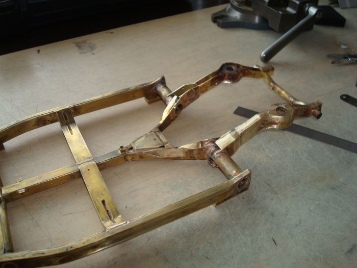

La prochaine image montre les châssis avec les traverses. Celle de l'arrière est brasée à un seul longeron; celle au-dessus du pont n'est pas entièrement terminée, elle n'est pas brasée. La suivante doit encore être formée, elle est là juste comme confirmation des trous. Les deux gros tubes à l'avant sont brasés et une tige les traverse provisoirement pour consolider l'ensemble.
Pourquoi ne pas braser le tube arrière à l'autre longeron? Parce qu'il manque encore le longeron central. A partir de la fin de la transmission, il s'évase en direction de l'avant pour former les longerons pour la suspension avant. Comme ces longerons passent à travers les gros tubes, l'arrière du châssis ne peut pas encore être brasé. Confus? Tout devrait être plus clair en regardant le dessin sur lequel le châssis est posé.

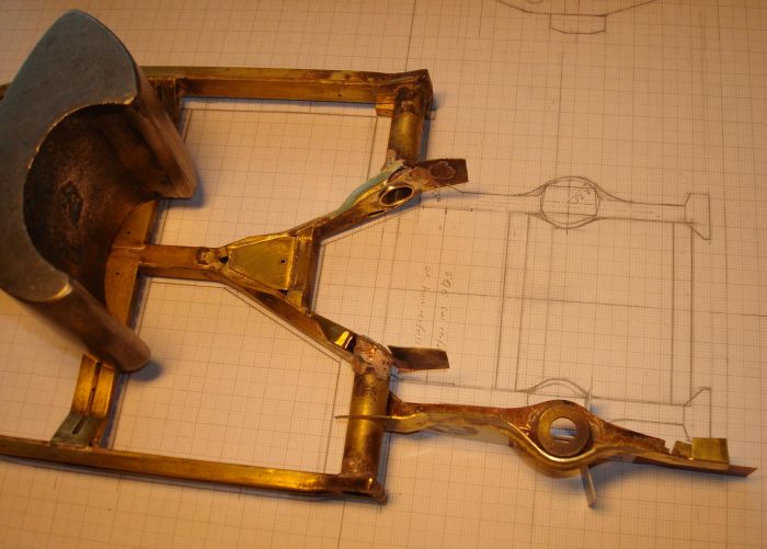

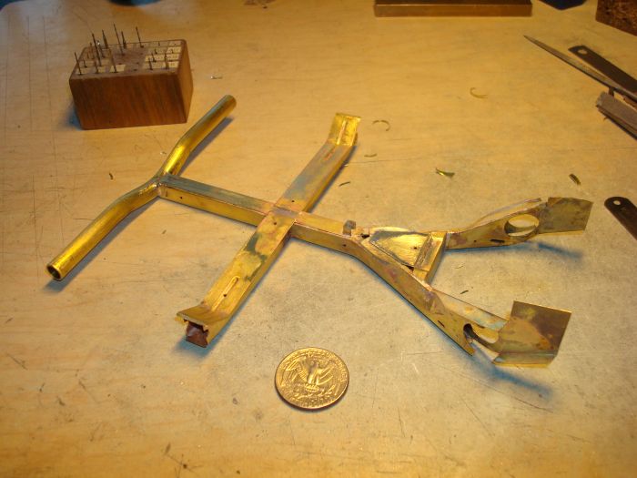

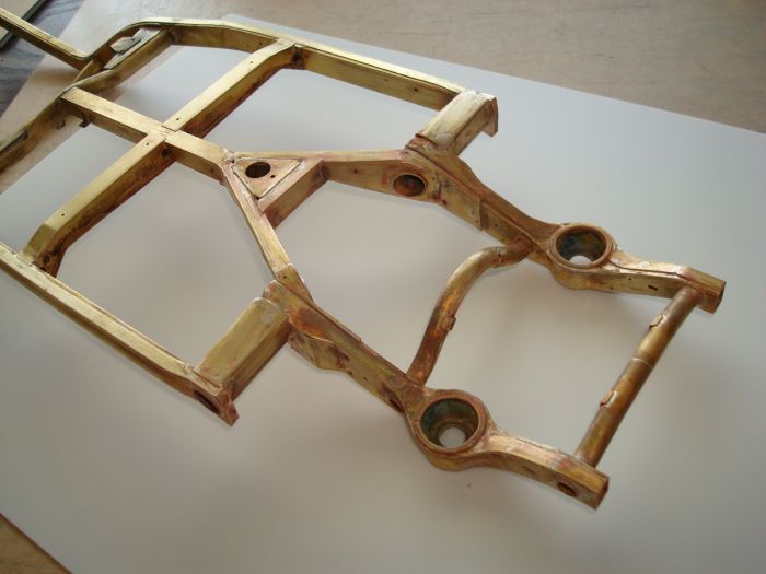

Une fois les longerons prêts, j'attaque la partie centrale formant un "Y" vers l'avant. Voici ce que ça donne avec le châssis:
Cette partie centrale est rattachée aux longerons par un tube à l'arrière. Comme je n'avais pas de tube au bon diamètre, j'ai tourné une barre au diamètre voulu et ai percé chaque extrémité. Mes mèches étant trop courtes, la partie centrale reste pleine. Il a fallu taper fort et avec un gros marteau pour former ce tube!
Cette partie centrale est pour le moment un module indépendant; deux traverses complètent ce module. L'avant sera soudé sur deux gros tubes sur lesquels viendront aussi se greffer les deux longerons supportant la suspension avant.

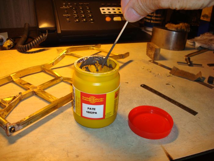

En lisant le bouquin de Gerald Wingrove, j'ai appris qu'il existe une pâte contenant déjà de la brasure qui est utilisée lorsque on veut éviter un apport trop important de brasure. J'ai cherché ce produit et l'ai trouvé chez Castolin, marque suisse mondialement connue. Ce qu'il ne dit pas, c'est ce que ça coûte: environ 1/2 Euro par gramme et la durée de vie du produit est limitée à un an! Les premiers essais concluants ont été faits pour braser les 2 vis tenant les amortisseurs à l'avant-dernier tube du châssis, vis visibles sur la première image de cette série.

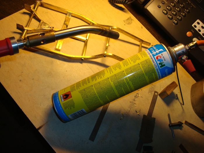

Et avec quoi est-ce que chauffe tout ça? Tout bêtement avec ce petit chalumeau alimenté par une bouteille de gaz:
Depuis, le châssis a été assemblé et quelques détails ajoutés. Les photos vont suivre!

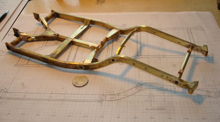

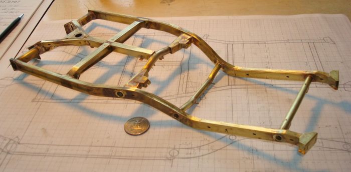

Ces derniers jours ont été bénéfiques à la progression des travaux. La partie arrière du châssis est pratiquement terminée à l'exception de deux détails pour lesquels il me faut plus d'information: le support du flexible de frein vers le pont et la butée du pont dont je ne suis pas sûr qu'elle soit décentrée vers la droite.
La fameuse pâte à braser est un produit vraiment super: cet après-midi, j'ai brasé entre autres les 2 supports pour le frein à main. Ils sont posés sur un tube et inclinés de plus! Comme je n'avais pas la possibilité de les fixer temporairement (comme les pattes de fixation du palier d'arbre de transmission), j'ai espéré que la pâte les tienne jusqu'à ce que la brasure fonde. Et ça a marché! Un autre avantage de cette pâte est que la partie brasée ne nécessite pas ou peu de retouches. En brasant avec la baguette, il y a souvent trop de brasure et il faut l'enlever. Avec ce système, un petit coup de lime ou de disque à poncer et c'est tout bon. Par contre, il ne doit pas y avoir d'espace entre les pièces à joindre. On ne peut pas tout avoir!

:roll: Bravo Roger !...comme toujours ...Dis donc , parle-nous de cette pâte à braser ??? Très intéressant ....Bon courage
Messages : 2624
Message par Roger » 01 août 2018, 10:31
La photo de la boîte se trouve 3 ou 4 images plus haut...Produit Castolin; brasure identique au type 1802 de la même maison, avec point de fusion vers 600 à 650 degrés. Cette pâte (plus ou moins liquide) se met sur l'endroit à braser, sans autre préparation (si ce n'est enlever l'oxydation du métal de base, s'il y en a) et chauffer...Lorsque la température du métal de base correspondant au point de fusion de la brasure est atteinte, on voit la brasure briller puis couler et c'est fini! Certes, ça fume un peu avant et il vaut mieux ne pas trop respirer les fumées...
Lorsque j'ai cherché ce produit, je suis allé sur le site Castolin, mais je n'ai pas vraiment trouvé ce qu'il me fallait. Ce n'est qu'avec un téléphone à la société que j'ai obtenu le produit.

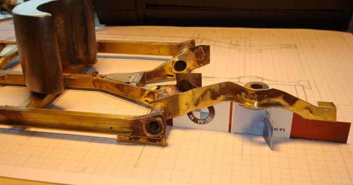

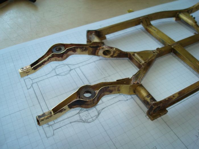

Une fois l'arrière complété, il me faut passer à l'avant. Il n'est pas très long, mais pas facile à faire, surtout que les dimensions que j'ai sont assez aléatoires! Il se pourrait bien que je doive ultérieurement faire des modifications car je ne pourrai pas fermer le capot à cause du moteur qui est trop haut...
De fait, l'ensemble châssis-suspension avant et moteur demande un ajustage assez précis, la place étant très limitée.
Après avoir complété les deux rails avant sur 2 faces seulement, je les positionne sur le gros tube:
Eh oui! la position "exacte" est assurée par un bout de carton. Une fois que le jour entre le carton (découpé selon mon plan de précision aléatoire) et le rail est presque éliminé, la position est (ou devrait être) correcte. L'avenir dira si j'ai bien deviné...
Un des rails, avec le haut et la flasque intérieure à terminer:
Le poids sur le châssis est là pour l'empêcher de bouger pendant l'ajustage au millième de mètre.
Cette fois, les deux rails sont provisoirement attachés à l'arrière par des vis; le 3ème côté a été ajouté:
Et, pour finir pour aujourd'hui, le rail droit fermé en haut et brasé sur le reste du châssis. Il manque encore la seconde traverse et les points de fixation de l'amortisseur et du triangle supérieur du rail droit. Le point de jonction avec le reste du châssis est encore un chantier, ce sera complété ultérieurement.

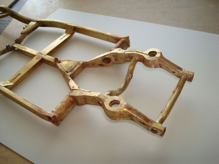

La seconde traverse (qui est un tube) me causait du souci: comment plier du tube sans qu'il ne s'écrase et avec des dimensions plus ou moins précises? L'outil pour cintrer les canalisations de frein ne me convenait pas, alors j'ai tenté avec un bout de tube et de la chaleur, beaucoup de chaleur: en chauffant presque au rouge un zone déterminée, j'ai pu cintrer tout gentiment le tube et l'amener à sa forme souhaitée. J'ai fait cet exercice dans mon garage car il me fallait un étau qui ne fiche pas le camp à la moindre sollicitation!
Ce tube est donc maintenant incorporé aux longerons avant; ceux-ci sont presque terminés, il manque encore quelques détails dont les renforts massifs à la jonction avec l'arrière du châssis.
