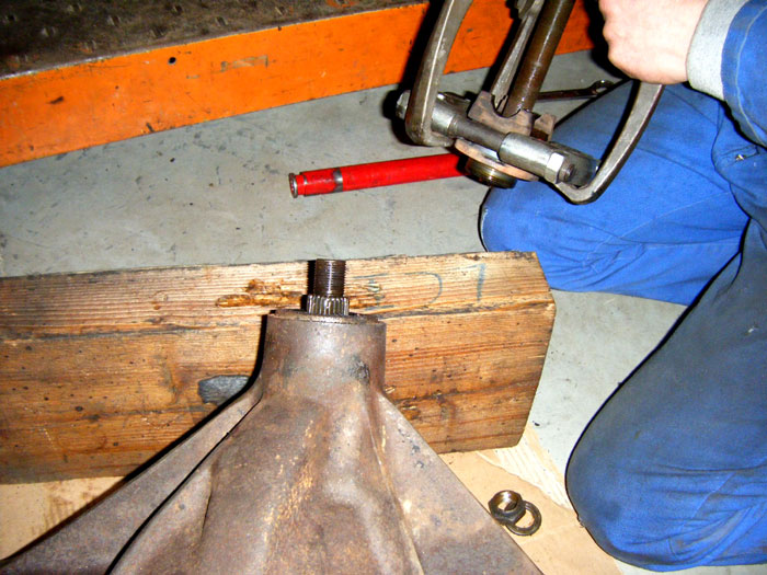

bon, un gros problème avec le pont pour changement du joint spi, impossible de sortir le yoke :?
donnons lui le temps de sortir après un coup de chalumeau ... :roll:

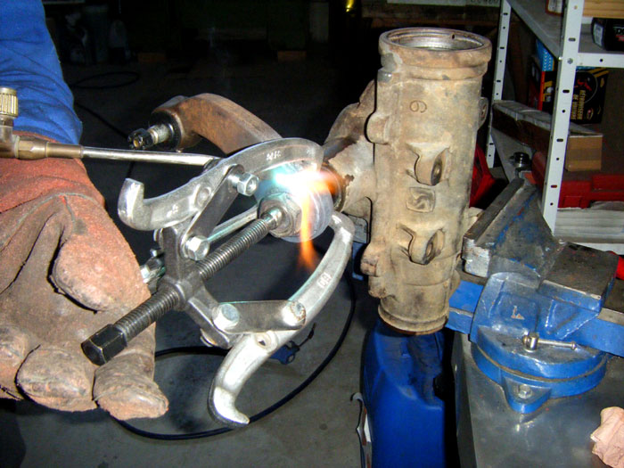

bon il faut aussi retirer le pitman arm pour remplacer le joint spi du boitier de direction, et comme là aussi il faut le chalumeau il faut vider tout le boitier ... :|
ah il reste les billes au fond ...
bon là il est en pièces détachées ...
et le boitier peut aller dans l'étau
mais pas facile malgré la chauffe à rouge ... le pitman fait de la résistance et reste en place :?
il faut finalement poser au sol et taper au marteau sur le pitman pour qu'il sorte enfin !
quelle galère ! :twisted:

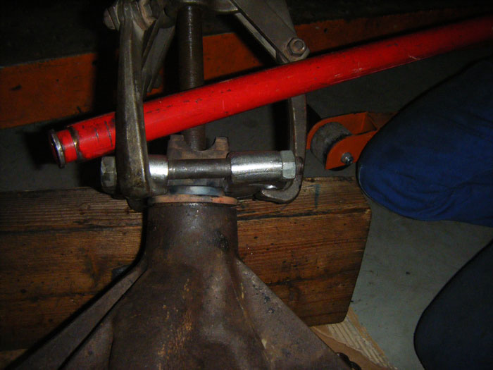

Message par Yvon » 19 mai 2014, 22:07
et nous voilà reparti sur le pont pour retirer le sacré yoke ! :twisted:
depuis samedi il est en contrainte, a été chauffé assez fort, mais ne voulait rien savoir
il faut pourtant qu'il vienne ...
là je ne mettrai pas mon doigt
car ça fait quand même quelques tonnes de pression
nom de Zeus !!!
quelques coups de marteau en sus, et il a eu peur !
ouf on respire enfin !!!
nous avions une peur bleue de devoir tout démonter pour aller le faire enlever par une presse hydraulique :?
