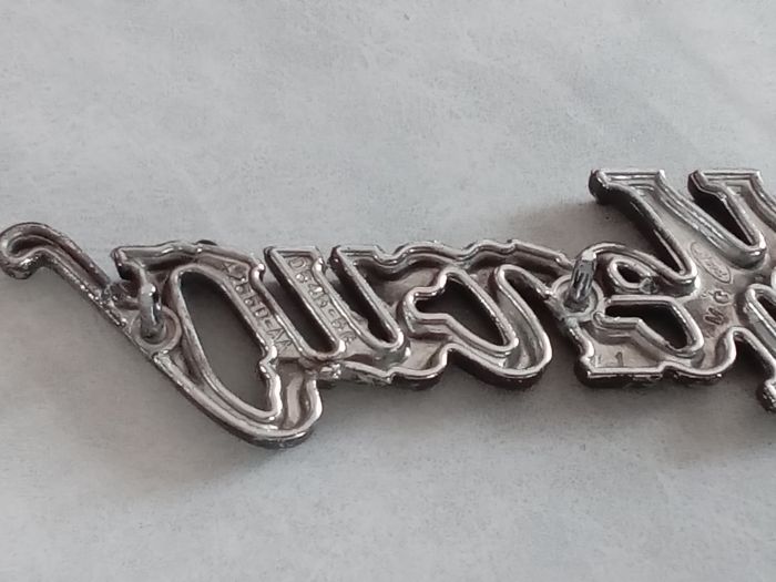

Bonjour,il me manque un logo métal pour ma Mercury cougar.j'en ai trouvé un Image
Mais je ne connais pas le système de fixation.
Si quelqu'un connait je suis preneur.Merci ;)

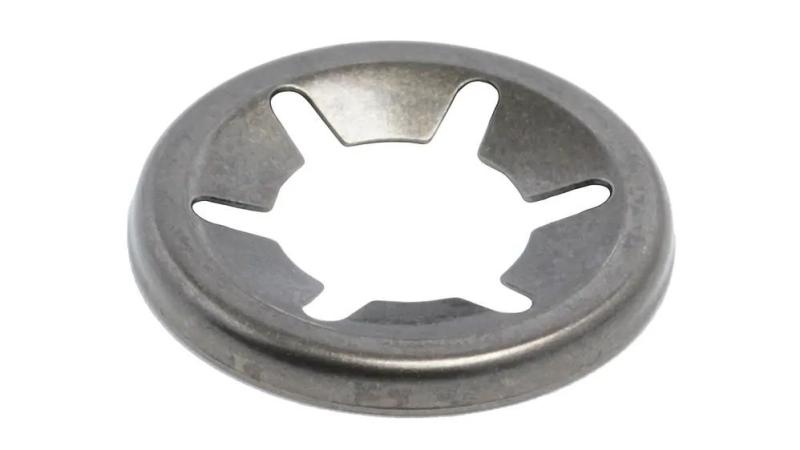

Normalement c'est une rondelle auto bloquante comme celle là !
Tu perce au diamètre des tiges et par en dessous tu emboite la rondelle sur la tige !
Je pense que ça doit être ça .

Des fois les 2 plots sont cassés, il faut alors utiliser du PU ou de la super glue.

J'ai un plot de cassé sur les quatres.
Merci pour l'info Reste plus qu'a mesurer le bon diamètre. :clap08:

Et sinon avec de la colle a parebrise ou un genre de silicone, en le maintenant le temps qu'il colle bien , après ça ne bouge plus et tu ne fais pas de trous dans ton capot ;)

C'est vrai ça m'embête de faire des trous sur mon beau capot.Mais ce logo est en métal et fait son poid.

faut surtout penser que si tu le colle a la colle a parebrise ou autres très solide ton insignes est condamné si un jour tu dois refaire ou changer l'élément sur lequel il est coller !
ces insignes en Zamak cassent facilement

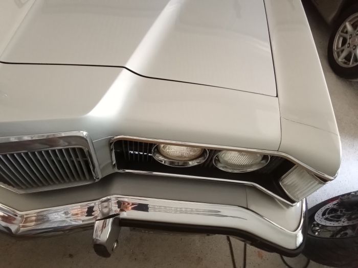

Bon en fin de compte,j'ai collé et c'est solide :D

C’est très propre, Perso c’est aussi ce que l’ai fait…
