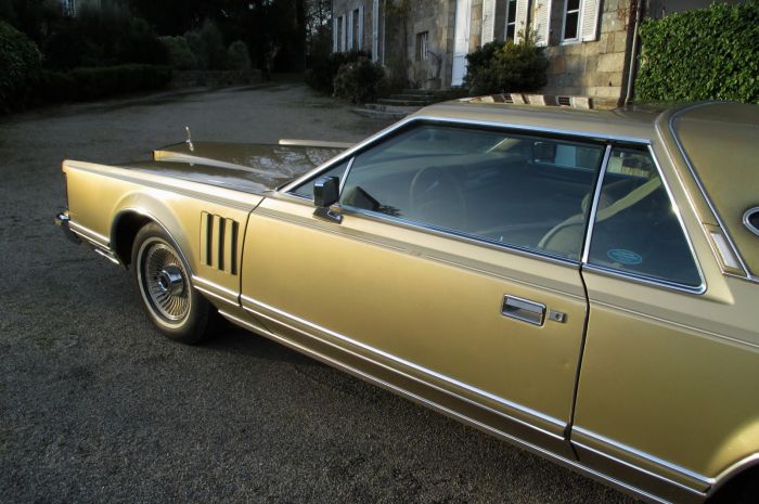

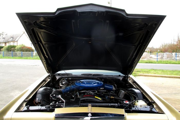

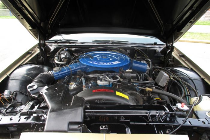

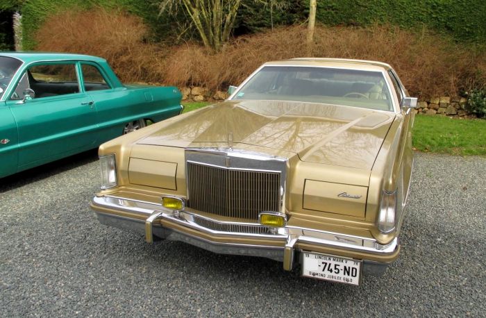

Dans le cadre de la mise à niveau de la Jubilee, quelques petits travaux électriques de fiabilisation réalisés (côté conducteur moteurs lève-vitres et loquet de fermeture centralisé, nouveaux phares avec monte comme à l'origine, batterie neuve Us et bientôt je changerai la centrale de clignotants ainsi que le régulateur de tension, pour plus de sérennité car c'est une vraie usine électrique à elle toute seule, cette voiture, avec toutes ces options !), les 4 ammortisseurs neufs posés et des cales entre les ressorts arrières ont remis l'assiette d'équerre, équilibrage des trains de pneus avant fait et arrière à venir et un peu de cosmétique moteur. Un coup d'oeil sur la pédale de freins m'a fait découvrir que le 1er proprio avait eut la sage anticipation de ne pas choisir l'option "Sure-track", ouf. Voici quelques photos.

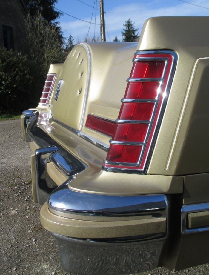

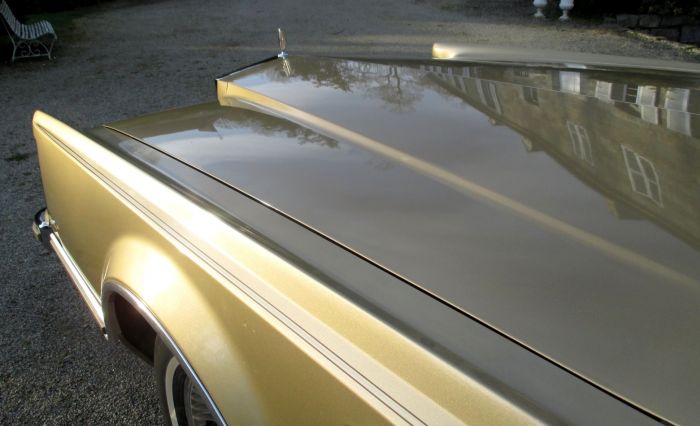

Un bon petit lustrage pour bien finir l'hiver à travers quelques détails...

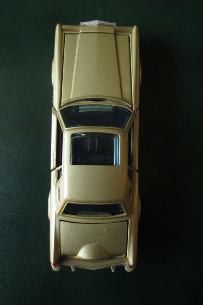

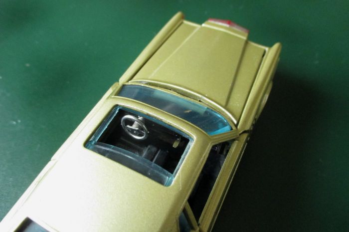

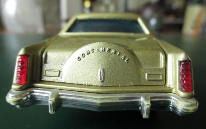

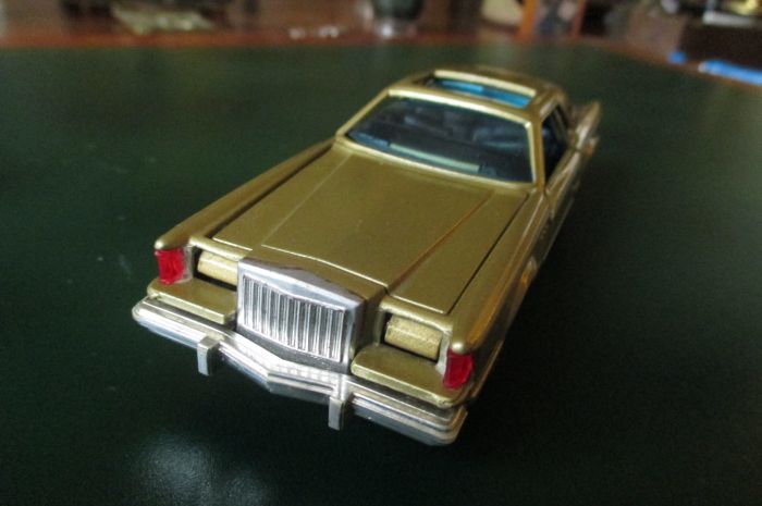

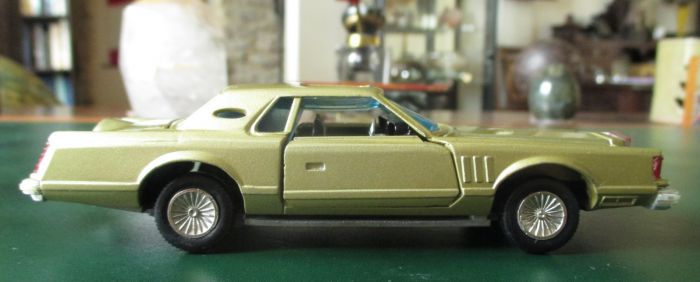

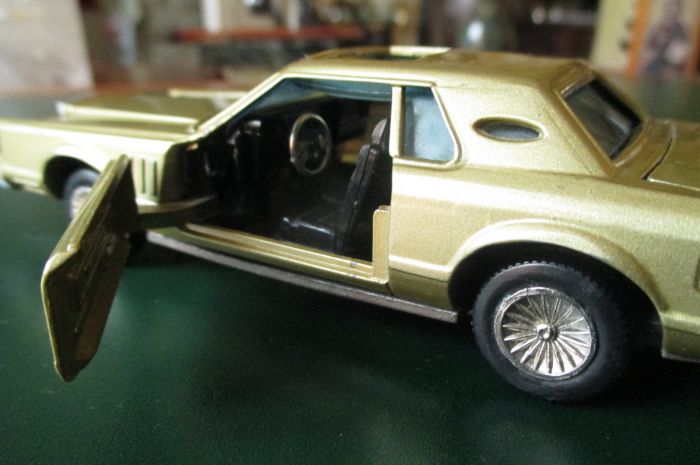

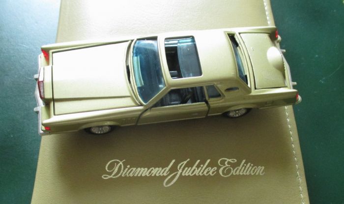

Et enfin, un excellent ami m'a offert une très rare et ancienne réplique japonaise au 1/43ème, d'excellente facture ! Elle a les volets de phare qui s'ouvrent ainsi que le toit et tous les ouvrants. Même le moteur est détaillé...

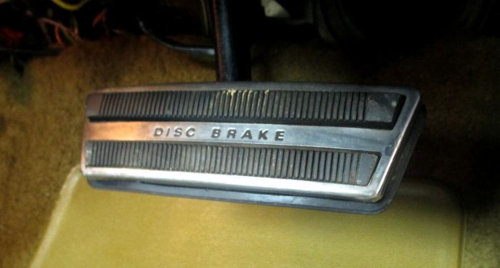

Que reproches-tu à l'option "sure track" : je traduis c'était le système ABS sur les roues AR (motrices évidement) qui existait depuis 1969 sur les Mark III et qui est d'ailleurs le premier système ABS électronique monté sur une voiture dans le monde et même sur tout autre engin ! (à part l'avion Concorde) mais qui était encore en phase d'essais et pas encore en service commercial à l'époque !

Rien Franck, bien sûr, si ce n'est que n'est que ça fait un souci de moins si ça devait tomber en panne !... Je m'en passe très bien comme Taylor lors de son achat de la Lincoln qui devait penser que 4 freins à disques en 78, c'était déjà peu courant (ça freine mieux que des tambours à l'arrière) et largement suffisant. D'autant qu'au volant de la Jubilee, j'ai la conduite coulée et j'anticipe comme les habitués de ces grands full-size.LEBARON0683 a écrit :Que reproches-tu à l'option "sure track" : je traduis c'était le système ABS sur les roues AR (motrices évidement) qui existait depuis 1969 sur les Mark III et qui est d'ailleurs le premier système ABS électronique monté sur une voiture dans le monde et même sur tout autre engin ! (à part l'avion Concorde) mais qui était encore en phase d'essais et pas encore en service commercial à l'époque !

Moi je l'ai (l'ABS) car c'était de série en 1975 (la seule année proposé de série sur les Mark III, IV et V). C'est aussi cette année là que les 4 freins à disques ont été proposés (ce que j'ai aussi). Il y a une différence au niveau du pont également : les engrenages, la couronne, etc. sont "costaux" pour encaisser les vibrations et à-coups (4 par secondes) dû au système lorsqu'il est mis en oeuvre...ChristianAcca a écrit : Rien Franck, bien sûr, si ce n'est que n'est que ça fait un souci de moins si ça devait tomber en panne !... Je m'en passe très bien comme Taylor lors de son achat de la Lincoln qui devait penser que 4 freins à disques en 78, c'était déjà peu courant (ça freine mieux que des tambours à l'arrière) et largement suffisant. D'autant qu'au volant de la Jubilee, j'ai la conduite coulée et j'anticipe comme les habitués de ces grands full-size. Oui j'ai remarqué sur FB pour la commande de siège. A priori pas de surtension, plutôt l'inverse. A voir dans un prochain check.
Tu sais, le sure track system est géré par de l'électronique simple : un boitier "plug and play" que l'on trouve facilement sur e.bay motor ou rockauto même pas cher... Disons qu'un système anti-blocage des roues arrière (assurant la propulsion) c'est quand même un petit plus même si effectivement, je suis bien d'accord, ce ne sont pas des voitures avec lesquelles nous allons jouer aux dés (passera, passera pas ?) et d'ailleurs ces honorables full size nous enverraient au fossé ou dans un mur vite fait et bien fait, à titre de punition...
