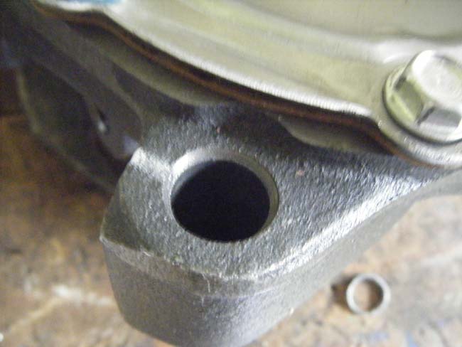

Je commence à recevoir les pièces détachées (commande en plusieurs colis) de chez Rock auto... J'en profite pour changer de pompe à eau par une AC-Delco refaite à neuf... en fonte ! 7.2 kilos sur la balance tout de même...! :o Je vais quand même garder l'ancienne au cas où...

ATTENTION Franck,
contrôle donc le petit tuyau qui se raccorde à l'admission, je vois qu'il a été tordu dans le transport, et de ce fait il n'est plus serti ni étanche !!!
à remplacer par un tuyau de cuivre bien de chez nous, du diamètre 14 si ma mémoire est bonne :idea:
j'ai eu le même problème sur la pompe à eau de ma Skyliner et fuite de liquide :? :oops:
Messages : 2772
Message par LEBARON0683 » 08 janv. 2016, 21:25
Oui j'ai vu ça... mais il à l'air d'être vachement bien serti quand même et très étanche...! le redresser me paraît plus simple... Bon de toute façon je verrais cela avec Alain le mécano...

Message par Yvon » 08 janv. 2016, 21:46
oui, il a l'air effectivement, le mien aussi ... et ça n'a pas empêché de tout redémonter ... :lol:

photo avant démontage : le diamètre est de 16 mm

Message par Yvon » 08 janv. 2016, 22:21
la pompe a un chafrein avec un petit joint collé à la loctite verte, on le devine bien sur ta pompe,
sur la mienne après démontage : le petit joint est à droite, l'étanchéité c'est lui ;)
Message par thunder-430 » 08 janv. 2016, 22:23
j'ai exactement la même pompe a eau que la ford de yvon sur ma t-bird, et quand j'ai reçu cette pompe, le petit tuyau manqué , je l'ai remplacé par un tuyau de cuivre et serti par une colle "2 composant" en sereingue resistant a plus de 100° , je n'ai jamais eu de probleme de fuite, en faite ,c'est une sorte de resine qui resiste a la chaleur ..
