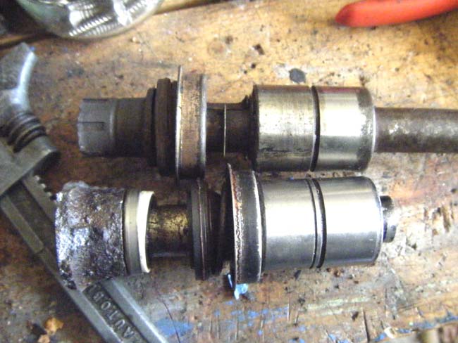

voyons de plus près l'axe de la pompe ...
ici c'est la fixation de la turbine, ça fait partie intégrante de l'axe
et en détail siouplait
1 = support turbine
2 = amortisseur caoutchouc et ressort
3 = presse étoupe
4 = étoupe (joint ficelle) sur collerette triple parties
5 = roulement double long posé à la presse sur axe et sur pompe
ensuite c'est l'axe extérieur et le support de ventilo
la colerette du joint ficelle en 3 parties, disons une bague coupée en 3 morceaux avec chacun un relevé
l'amortisseur caoutchouc avec son ressort qui vient appuyer sur le presse étoupe ...
le logement du presse étoupe qui centre aussi le tout
bon c'est effectivement ancien comme montage, depuis on a inventé des joints plus modernes
il faut aussi bien noter que : ce système une fois en place ne doit pas sècher sinon c'est le remplacement de la pompe, et au moindre démontage de l'axe c'est aussi le remplacement de la pompe

bien, comme le pro n'a pas trop le temps j'ai récupéré la pompe et je me suis mis au boulot : pas de quartier !
seulement pour retirer le porte ventilateur y'a comme un problème
l'axe a été coupé à la disqueuse et sans aucun ménagement, ensuite un peu maté
donc j'ai pris la scie à métaux et zou !
puis le gros marteau
et l'axe avec la turbine est sorti assez facilement
mais de près ça change de couleur
l'eau passait au travers du joint peut-être ...
alors que l'arrière me surprend, j'avais refait nickel cette plaque ...
ça demande un peu de réflexion quand même ...
pas de pièce en trop ...
je prends le "housing" de la pompe et le secoue un peu ... et là surprise !
2 petites boules de métal tombent au sol ...
impossible de dire ce que c'est ... ni d'où ça vient ...
tiens, mais si je cherchais de ce côté ?
et je compare avec l'autre ...
sur la première photo je remarque que l'amortisseur est bloqué d'un côté
justement à ce niveau, et il me semble bien qu'il y a une belle rouille (pardon Roger) sous cet espèce de tube ... porte joint.
et l'amortisseur ne revient plus par dessus
et là il faut encore réfléchir un moment ...
avec les 2 éléments sous la main ...
et c'est là que j'ai compris le problème :
le vendeur avait bien fait refaire la pompe, mais il y avait bien longtemps, et il fonctionnait avec de l'eau, c'est moins cher, et ça se voit très bien avec la rouille ...
alors je résume la panne :
l'axe a certainement dû reculer, surtout ne me demandez pas la cause
et la plaque arrière a bien été frotté par l'arrière de la turbine, ça explique le déplacement de cette dernière et le non fonctionnement qui a suivi ... quand la colerette a cassé
(peut-être aussi que le roulement était monté d'origine trop en avant sur l'axe)
mais il y a encore un facteur aggravant, la casse de la collerette de la bague qui tient le joint, oui, c'est bien ces 2 petites boules qui sont tombée après ouverture de la pompe
c'est bien à ce moment là que la pompe a fait un "CROUIIIC" et a arrêté complètement de fonctionner, il est à peu prêt certain qu'elle devait aussi fonctionner très mal
alors je me dis que mis à part le roulement, la pompe livrée avec le bloc acheté était encore en meilleur état que la mienne
et y'a pas photo
n'est-ce pas
bon, les deux partent à la poubelle, et en croisant les doigts demain la pompe neuve arrive à la maison, que du bonheur
PS : j'espère qu'à l'avenir vous serez comme moi plus méfiant sur les dires des vendeurs qui bricolent ...
et y'a pas photo
n'est-ce pas
- Messages : 27608
tiens, avant de jeter j'ai été contrôler la longueur des 2 roulements, voir s'ils sont identiques :
et comme il viennent affleurer l'avant de la pompe, l'arrière de la turbine doit être identique sur les deux ... normalement
et bien non
cela peut expliquer le frottement de la turbine sur la plaque arrière
bon, le principal est de savoir qu'avec une bonne pompe ça va le faire

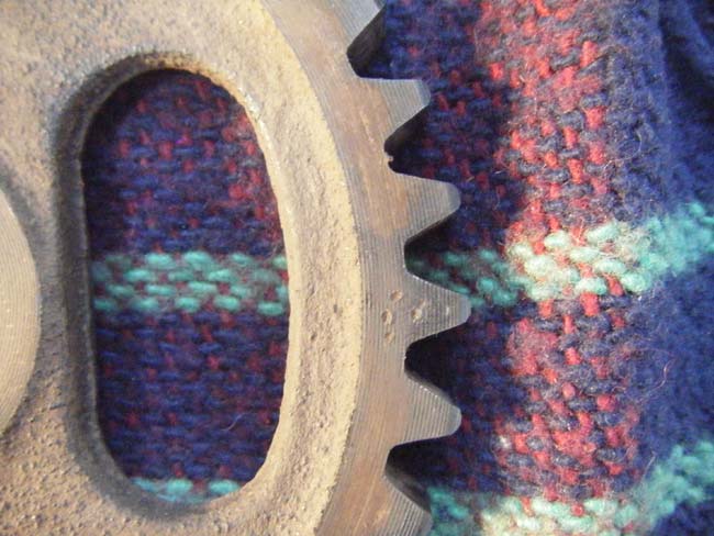

enfin je me penche sur l'arbre à cames "d'origine", celui que j'avais sur l'auto avant mes problèmes ...
décapé à blanc, nettoyé, brossé ... rien du tout à part un Z
pas une seule référence
je me suis donc dit "allons donc voir les roues dentées ...
à gauche celle que j'avais sur l'auto, avec mon arbre à cames, et à droite celle (ancienne) de l'arbre à cames que j'ai posé
hum ...
bizarre quand même, sur la roue de gauche quel peut donc bien être le repère d'alignement, cette petite marque ou le petit trou rond à gauche ...
tiens on va comparer avec la roue neuve que j'ai de côté :
ah, effectivement ...
y'a comme un problème !
non, mais ce n'est pas possible, il y a un demi tour !
pourtant les 2 roues ont le même numéro ...
j'interpelle aussitôt les copains : SUPER j'ai trouvé la panne !
et les voilà qu'ils rappliquent, olivier rémy franck et jean paul ....
incroyable, et ça marchait presque bien ...
et voilà que l'on aperçoit sous la crasse 3 ou 4 marques étranges ...
après nettoyage rapide, elles sont juste en alignement avec l'axe et l'autre marque ...
voilà le fin fond de l'histoire, un "réparateur" avait dû se tromper dans une commande pour remplacer l'arbre à cames et la distribution ...
et pour ne pas remplacer cette pièce, il a frappé à l'opposé !
(l'un comporte un petit A sur un côté et l'autre un petit B)
il me suffit de faire un demi tour supplémentaire à cet arbre à cames je reviens de très loin les gars
