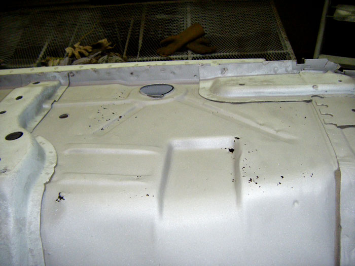

les planchers sont bons !
un des 6 "drain plugs" des planchers, le seul abimé
les surfaces grises c'est la tole à nu, sans apprêt !!! :shock: :o

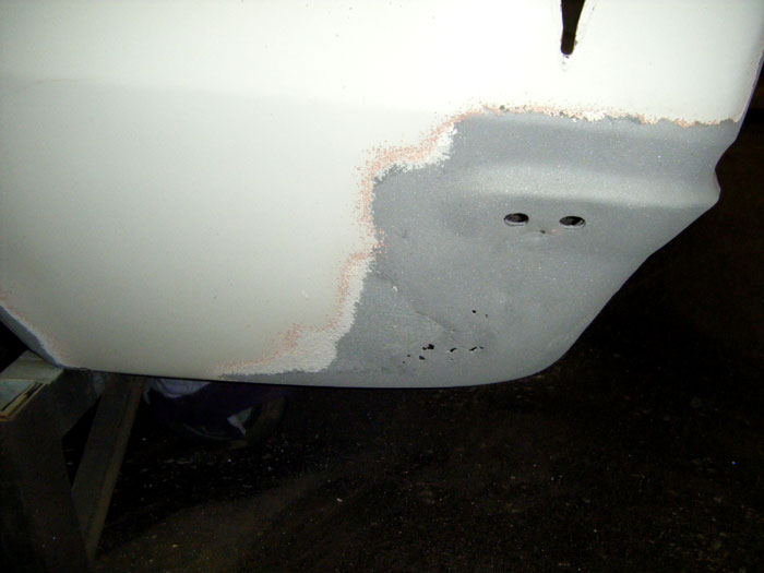

à mon premier passage j'ai eu un peu peur de trouver de la dentelle sur la jupe arrière gauche... y'a du sintofer blanc assez dur ... ou plutôt trop mou, le sable rebondit dessus ... :?
et l'aile ARG où l'on a trouvé une tôle intérieur ajoutée ... là on ne voit que des petits trous, la tôle est plus avant
ah , dentelle sur l'avant de l'aile ARG ... :shock:

et quand je suis repassé, aile ARG,
on voit nettement la tole soudée et les petits trous à reprendre sur la droite ...
et ici on devine nettement ses 2 anciennes couleurs dont le rouge ...

le bas de l'aile ARG a eu 2 petits enfoncements non redressés mais mastiqués
et la jupe ARG une fois le sintofer enlevé laisse apparaitre un mastic encore plus dur que les spécialistes ne semblent pas connaitre et ils me disent :
"ça a peut-être été fait en usine après un petit dommage ... " :idea:

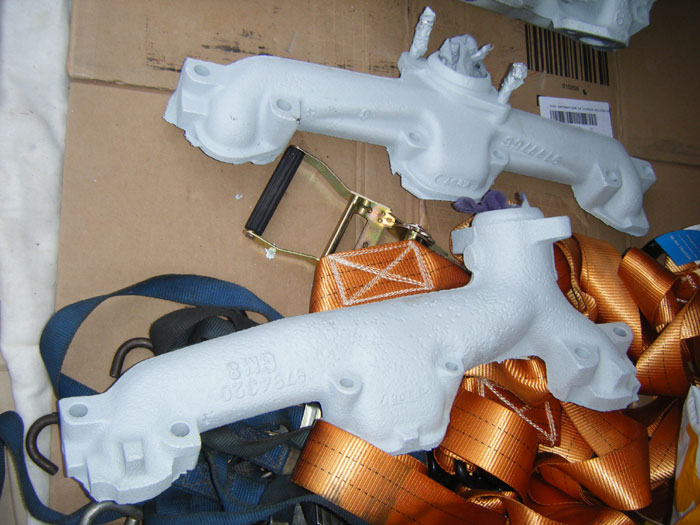

jeudi 25 octobre 2012
voilà les autres photos,
collecteurs d'échappement métallisés et prêts à peindre en haute température,
et les culasses métallisées uniquement sur les sorties d'échappement,
ainsi quand la peinture sera brûlée il n'y aura aucune rouille,
juste un petit coup de pinceau et ni vu ni connu, rien à gratter ...
je vous le conseille vivement si vous démontez vos collecteurs :wink:

RolandGM60 a écrit :Yvon,
Tu vas peindre en haute temperature tes collecteurs par dessus la metallisation .. c'est bien ca ?
sur toutes les autos on le fait et moi je mets ensuite la couleur blanche les autres c'est le noir ou l'argent ...
perso je garde l'argent pour les factures :lol: :lol:
