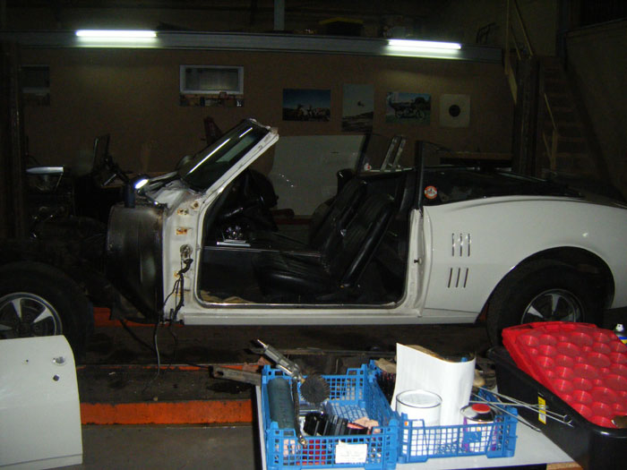

après la porte passager,
la porte conducteur,
sur cette dernière toutes les vis sont présentes
et là sans les portes il va y avoir du courant d'air :lol:
wha le volant, cassé !
mais c'est réparable ! :wink:

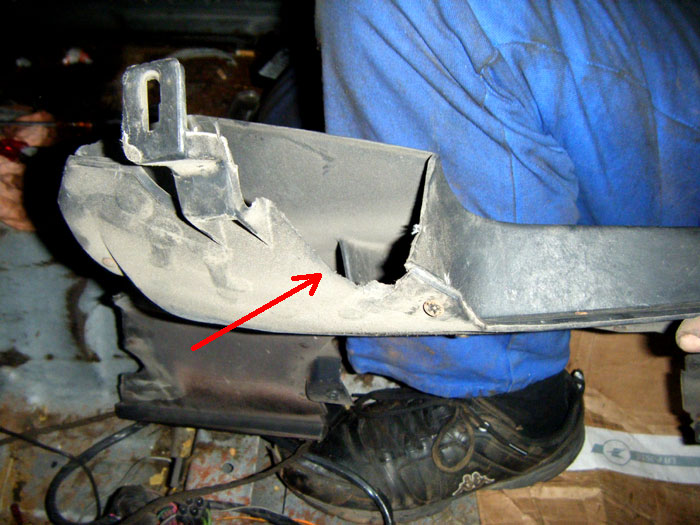

ça c'est de la mousse qui recouvrait les protections bas de caisse, pour le passage des cablages
et dessous il va falloir sabler et protéger, heureusement la tôle est épaisse et pas trop attaquée, y'a encore de la matière :BI:

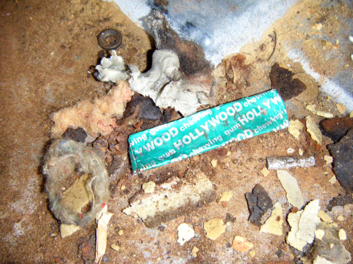

et je partage avec vous un truc vraiment d'époque, trouvé derrière le tableaux de bord ! :lol:

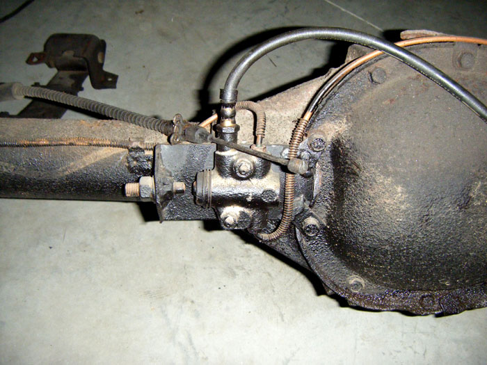

voilà le pont sur ses roues
avec encore un bricolage pour le CT
vous vous rappelez que dans le compartiment moteur un second répartiteur avait été ajouté pour l'arrière avec 1 seul circuit ...
et bien ici il y en a un autre pour régler chaque roue indépendemment :roll: :?
alors que remplacer les cylindres coûtait bien moins cher, une plaque a été créée et fixée aux boulons du pont :hein07:

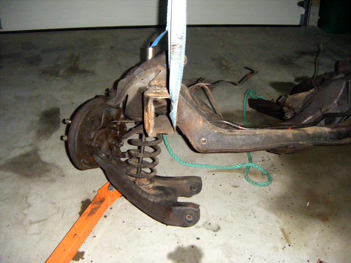

au tour du train avant ...
démontage complet
très lourd le morceau ...
et il est bien crade ...
ce ne sera pas un luxe de le laver
