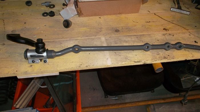

Message par willy29 » 19 févr. 2014, 21:16
une partie de la direction refait par les soins d'olivier :
waouuu !!!
Willy Poquet
