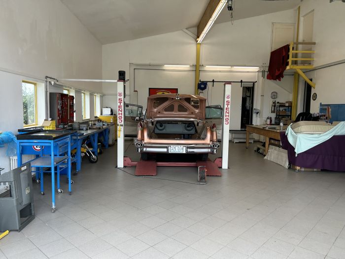

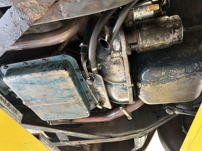

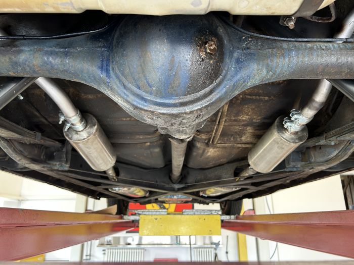

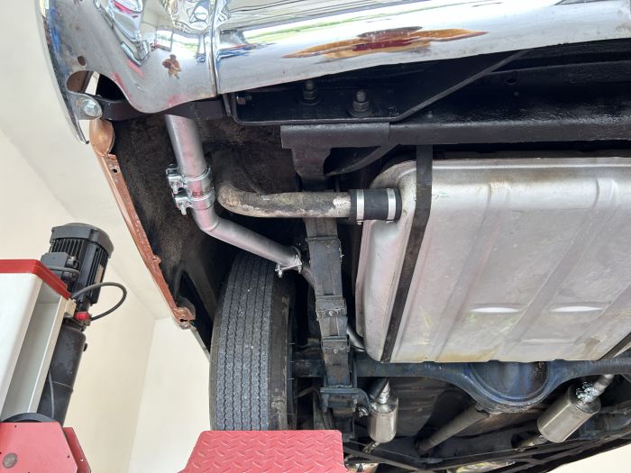

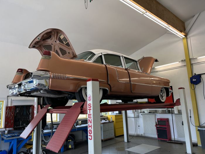

En attendant, voici la nouvelle demeure de ma cad.
Là, ça change vraiment beaucoup d'avant... Et même si ce n'est pas très beau, c'est dessous et c'est tout de même mieux qu'avec le demi centimètre de crasse "d'origine"!

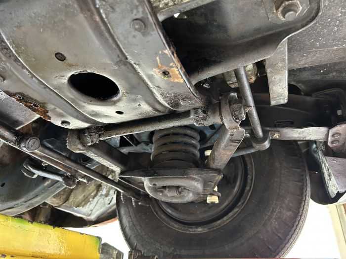

Après un peu de roulage il y a déjà deux fuites au carter. Probablement entrée et sortie du vilebrequin. C'est pas très grave, je vais attendre un peu et si d'ici la fin de l'année c'est toujours pareil, alors ce sera un joli travail pour cet hiver.

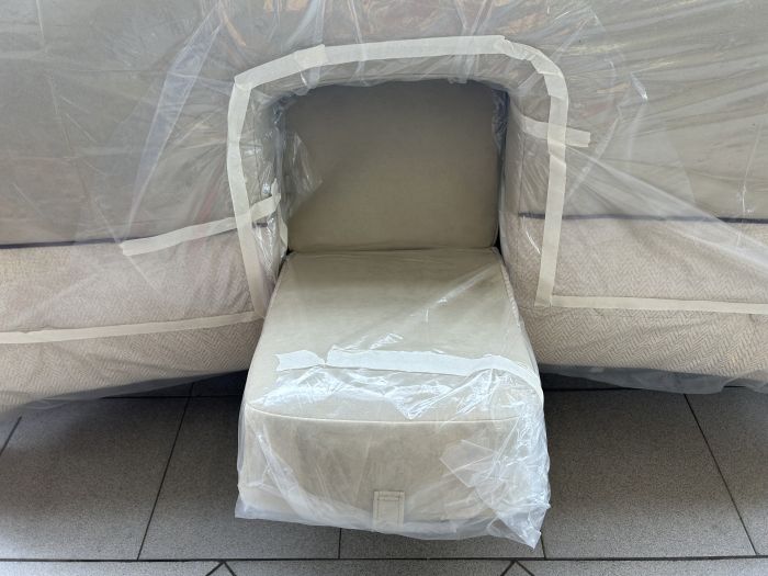

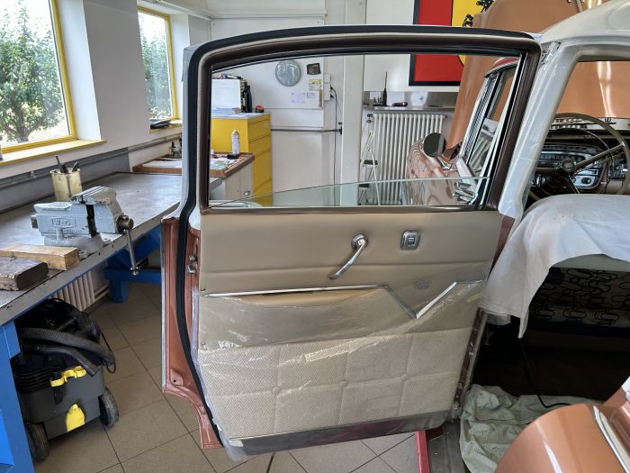

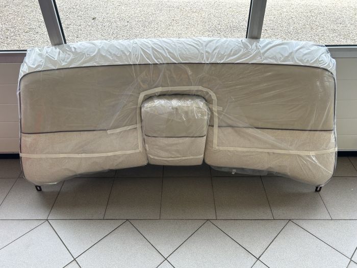

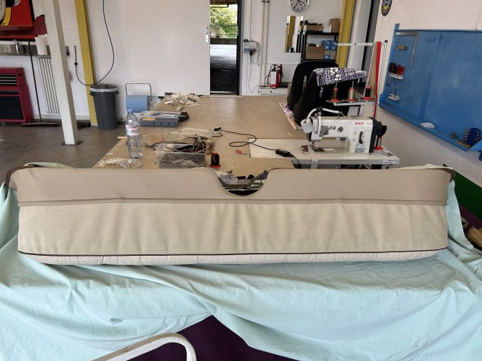

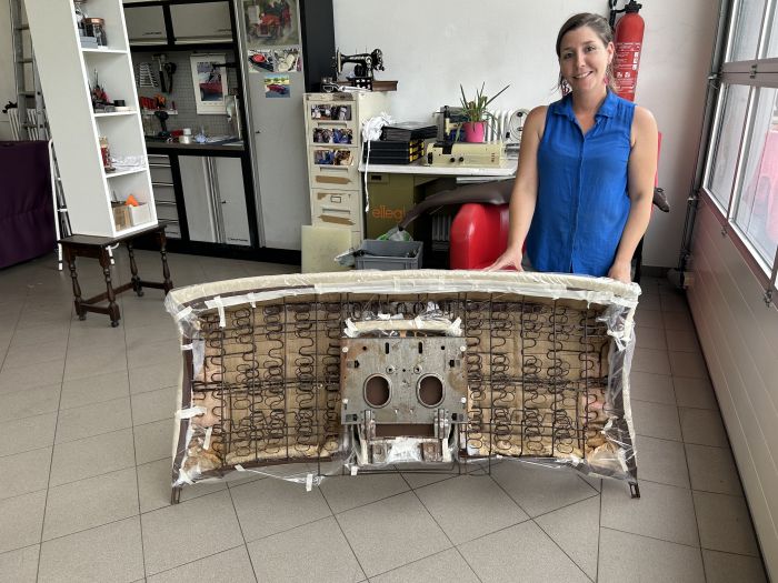

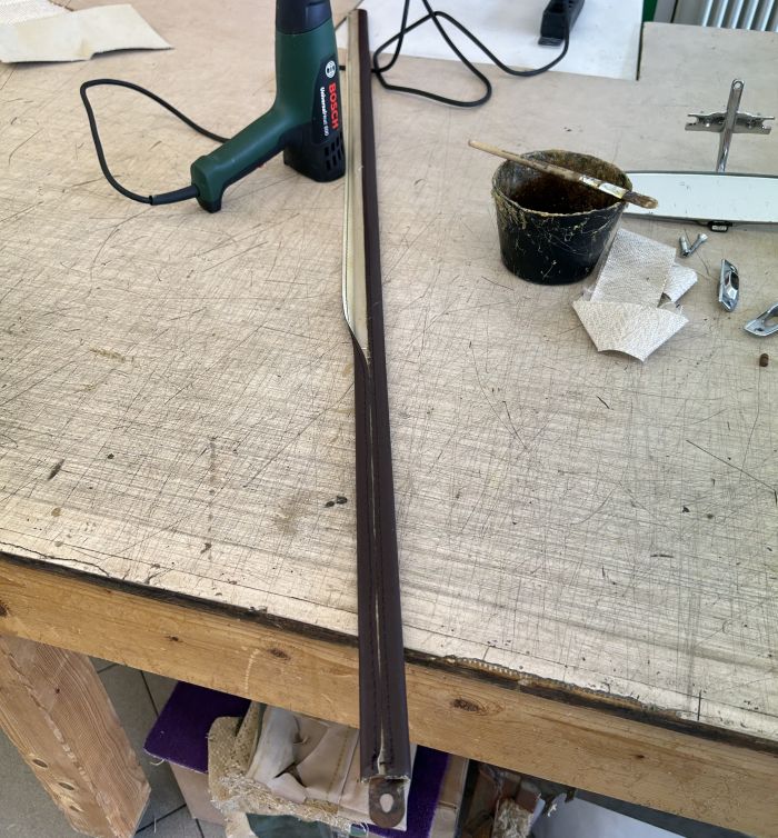

Ma garnisseuse n'as pas perdu de temps dans son nouvel et magnifique espace de travail...
Dossier de banquette arrière.
Encore une petite finition de fixation du tissus sur les côtés (ce qui tendra le tissus transversal) de l'assise arrière et le tout pourra être réinstallé.
Plus qu'à finir puis remonter le panneau arrière de la banquette avant, les panneaux de portières, le tableau de bord et réparer la déchirure qu'elle avait faite en tendant le tissus du ciel et dans environ 10 jours ce sera la préparation pour l'expertise et sa nouvelle immatriculation Suisse.

Dis donc elle est super bien installée , ça doit la changer d'avant :o

La fuite à l'arrière du moulin est "facile" à faire avec peu de démontage: carter à huile, renvoi de la direction pour abaisser la tringlerie et deux ou trois bricoles. Pour l'avant, il faut encore sortir le radiateur pour extraire la poulie inférieure. Mais c'est faisable...

alanbike a écrit : 11 août 2023, 06:38 Dis donc elle est super bien installée , ça doit la changer d'avant :o
Effectivement, enfin un atelier convenable!

Roger a écrit : 11 août 2023, 08:34 La fuite à l'arrière du moulin est "facile" à faire avec peu de démontage: carter à huile, renvoi de la direction pour abaisser la tringlerie et deux ou trois bricoles. Pour l'avant, il faut encore sortir le radiateur pour extraire la poulie inférieure. Mais c'est faisable...
Merci Roger pour ces infos.
je me souvient du changement des joints de carter de la Cadillac 1959. C'était pas très compliqué et j'imagine qu'il ne dois pas y avoir une grande différence avec le modèle 56. Deux joints latéraux et deux demi-lune pour l'avant et l'arrière à enchâsser dans le bloc?

Message par Roger » 12 août 2023, 08:33
Oui, c'est la même chose. Palier arrière: prendre le joint en caoutchouc de Best Gasket. A l'avant: si le couvercle de distribution est l'original, le joint est un disque en feutre à insérer entre deux tôles. A partir de 57 ou 58 ce couvercle a été modifié pour recevoir une bague d'étanchéité.

Une américaine qui ne perd pas un peu d’huile n’est pas une américaine :rir01:
L’idéal est de remplacer les joints en feutre par des joints en caoutchouc

Message par Roger » 12 août 2023, 16:54
Yvon a écrit : 12 août 2023, 13:53
Pour ça, il faut remplacer le carter de distribution...On ne peut pas y insérer un joint caoutchouc.

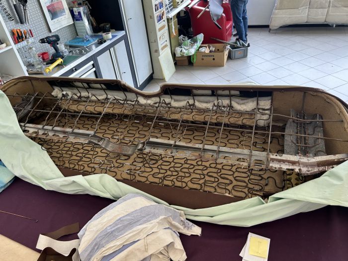

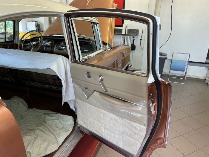

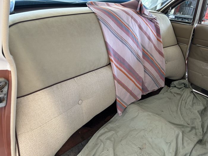

l'intérieur avance encore.
Portes arrières gauche et droite finies...
Dossier de la banquette arrière posé.
Réfection d'une pièce de garniture qui sera reposée derrière le dossier de la banquette avant.

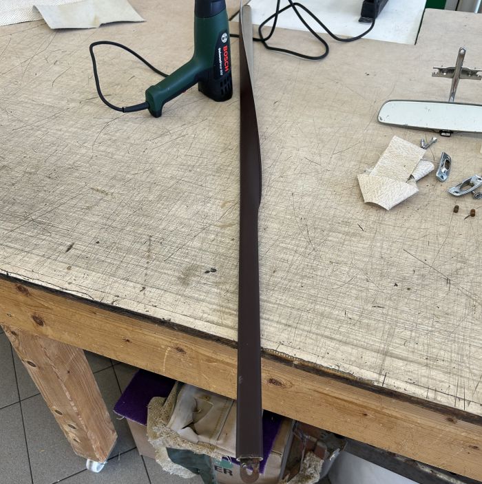

Et ça continue...

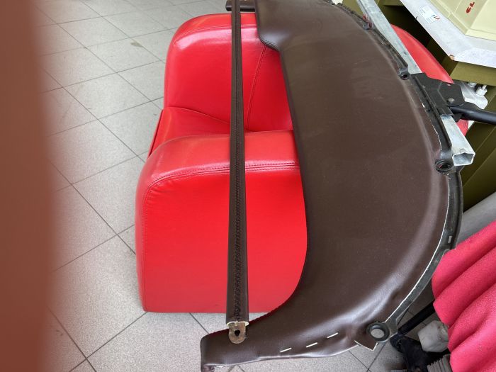

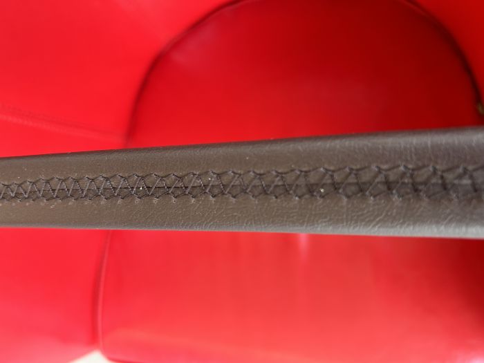

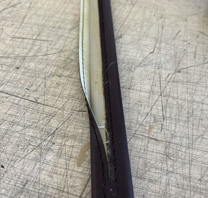

Cette pièce sert au passagers arrière pour se tenir en entrant et surtout en sortant.
Quand on vois la qualité des coutures pour une partie qui ne sera jamais visible, c'est à ce demander si ça vaudrait la peine de l'installer à l'envers...

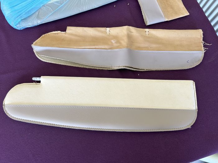

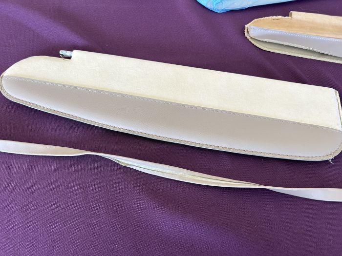

Les pare-soleils sont presque terminé (plus qu'à coudre le simili cache bordures)
