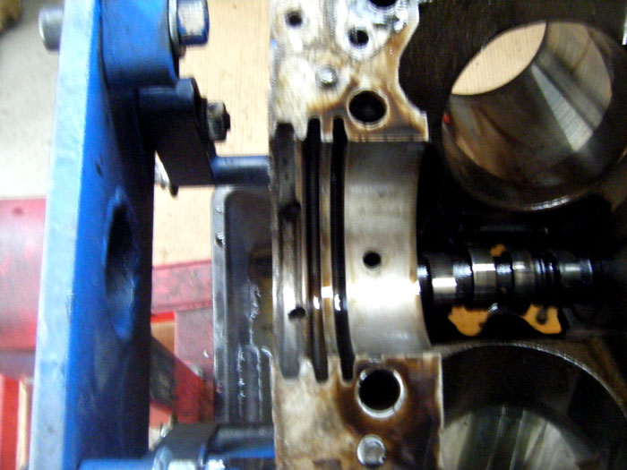

c'est parfait tout ça, au tour de l'arbre à cames ...
tout doucement ... :clap11:
les bagues sont très bien
inutile de les remplacer

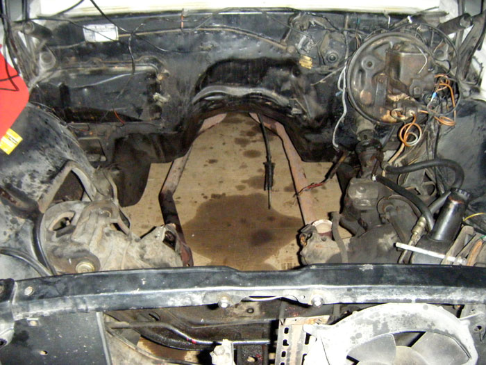

voilà, il ne reste qu'un grand vide ... :cry04:
la suite demain soir ...

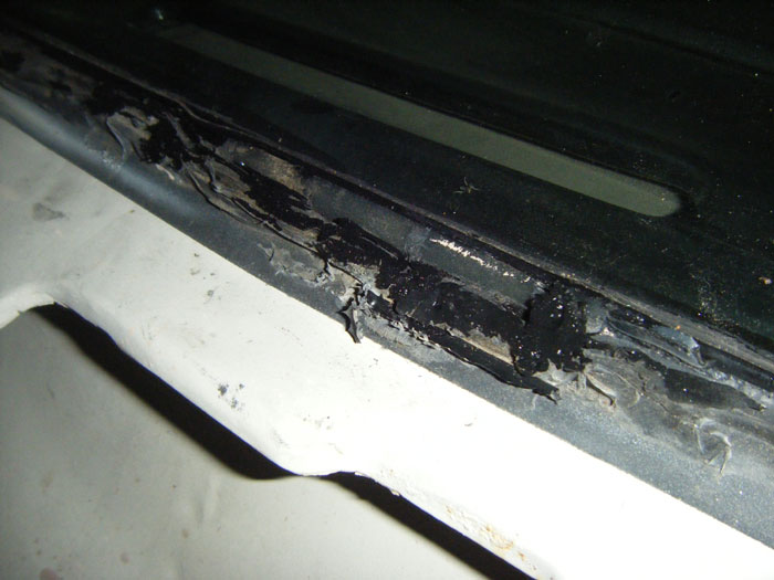

et voilà la suite, rouille sous le PB
et y'a du mastic pour boucher le trou qui mè,e dans l'habitacle ...
mais que d'un seul côté !

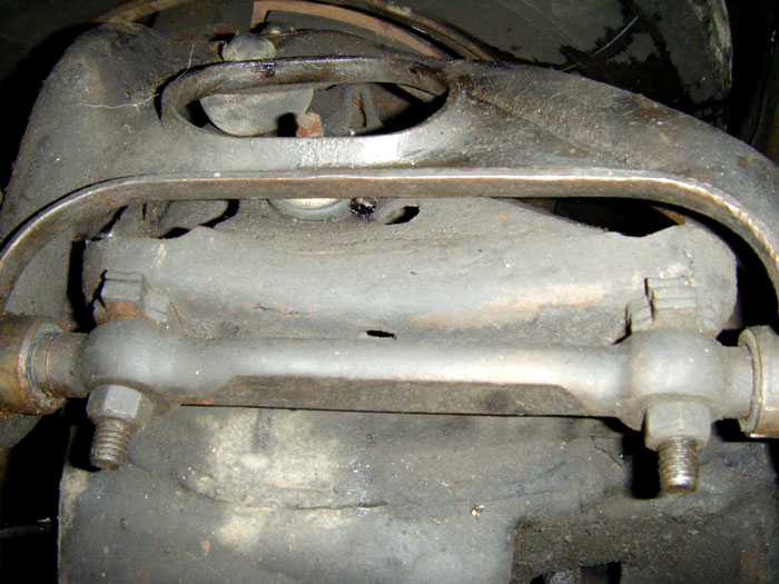

le demi chassis avant est pas mal, il ira aussi au sablage
les bushings seront remplacés

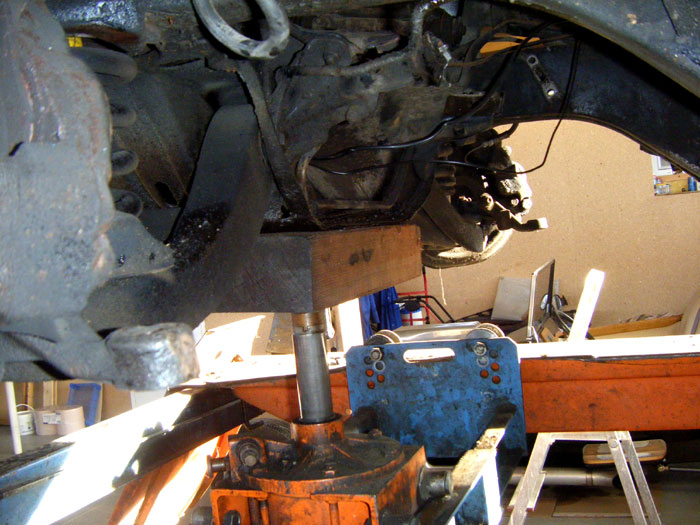

ah, je repère les cales !!!
avant gauche
pour le remontage
avant droit
et ça c'est la traverse que Yves pensait très rouillée
