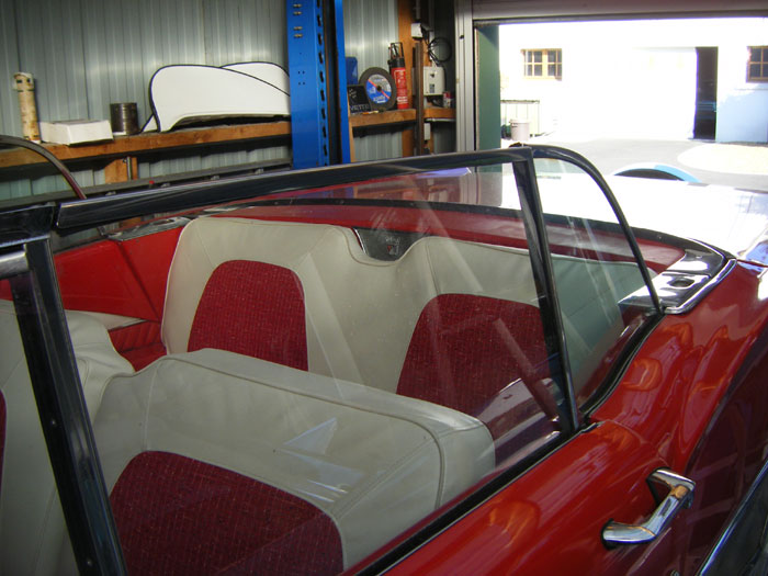

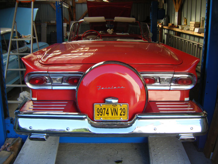

et voilà les sièges arrière remis en place :)
les outils ramassés (ça prend du temps) ...
et la belle remisée au garage
reprise après le 23, au retour de Christophe :tet01:
Messages : 2772
Message par LEBARON0683 » 12 août 2016, 23:42
Elles sont floues tes photos Yvon...
