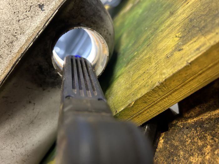

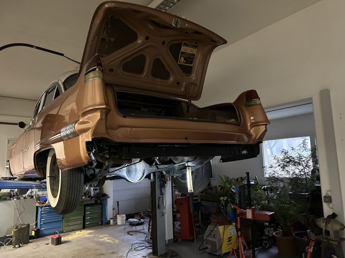

les deux lignes d'échappements sont terminées et traitées (il restera juste à fixer des embouts de sorties)

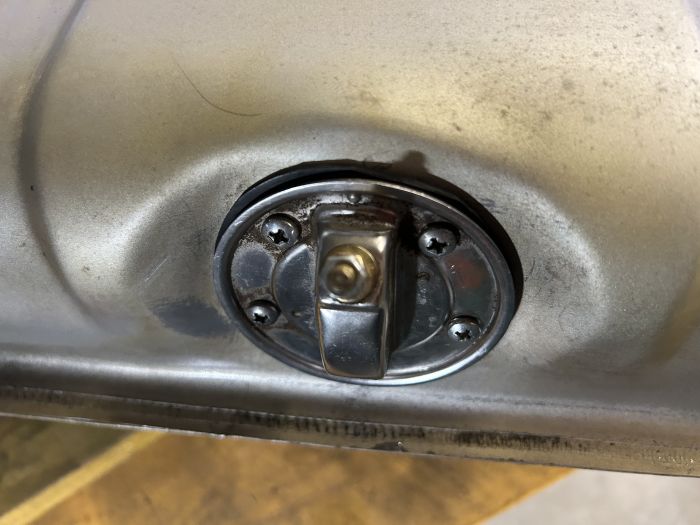

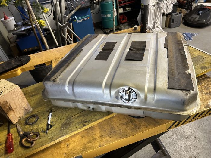

Le réservoir étant descendu, on constate comme prévu qu'il à été remplacé il ne doit pas y avoir trop longtemps, l'intérieur est parfaitement propre.

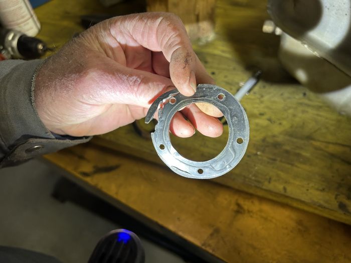

L'origine de la fuite de carburant est trouvée, le joint du contacteur de niveau
Une fois refait, c'est nickel et le manomètre de niveau au tableau de bord fonctionne parfaitement du vide au plein.

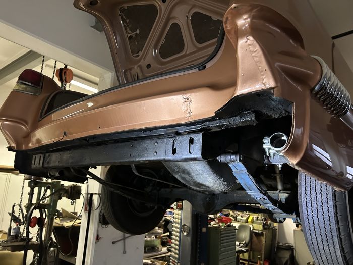

L'étape suivante a été de se débarrasser de toute la rouille qui s'accumulait à l'intérieur du pare-choc arrière et sur la traverse arrière (qui d'ailleurs était tordue à deux endroits, très probablement par un crochet de remorquage...

Message par philoctet » 11 mars 2023, 22:50

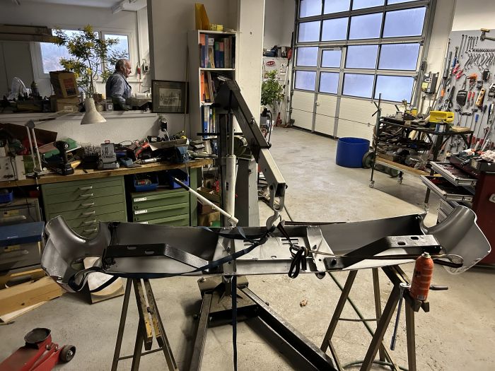

Il a l'air confortable l'atelier du petit monsieur :clap09:
En tout cas c'est mieux rangé que chez moi :tet01:
Messages : 2627
Message par Roger » 12 mars 2023, 08:33
Oui, c'est une joile place pour bosser, mieux que la mienne!

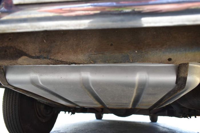

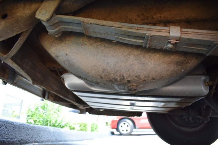

Dégât à la traverse arrière: je crois que c'est lié au remplacement du réservoir...mais ça n'engage que moi!
