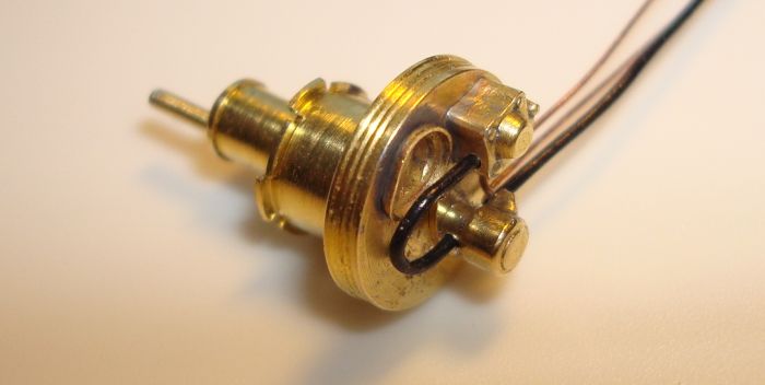

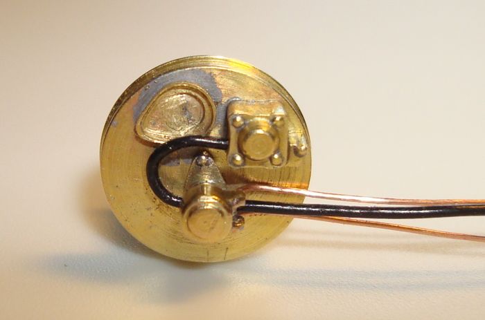

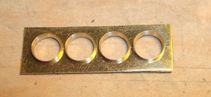

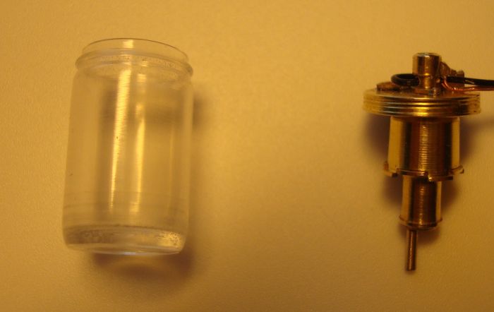

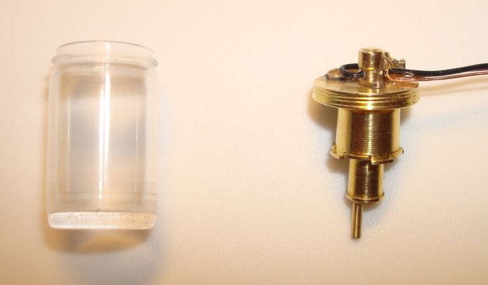

Toujours dans ma quête de faire quelque chose avant que le printemps arrive enfin, j'ai "vite" fait l'entourage des instruments. Les cercles seront chromés, le revêtement de la plaque de base est encore à déterminer.

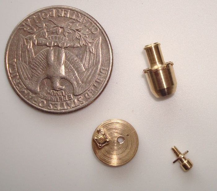

Ne pouvant guère aller plus loin avec le tableau de bord, j'ai trouvé ce qui allait m'occuper pour un bout de temps: le lave-glace ou plutôt le système qui pompe l'eau. Comme vous le savez tous (!), les autos de cette époque ont un lave-glace à dépression. Chez Ford, on a utilisé pour la Continental le même système que Cadillac avait en 1955: un système hybride électrique et à dépression. Voici à quoi ressemble ce système, photo prise d'un vrai véhicule:
J'ai commencé par le plus facile, le couvercle et le boîtier de pompe qui est plus ou moins immergé. J'ai tenté de répliquer le grossier filetage du couvercle, puisqu'il se visse dans la réalité sur ce très gros bocal à confiture:
Après assemblage de ces éléments, on a ceci:
Un tuyau à dépression est reproduit pas un fin fil électrique; l'alimentation du solénoïde est reproduite avec deux fils de cuivre qui seront peints. Le tuyau de sortie de l'eau et l'arrivée de dépression seront assemblées lors du montage final.

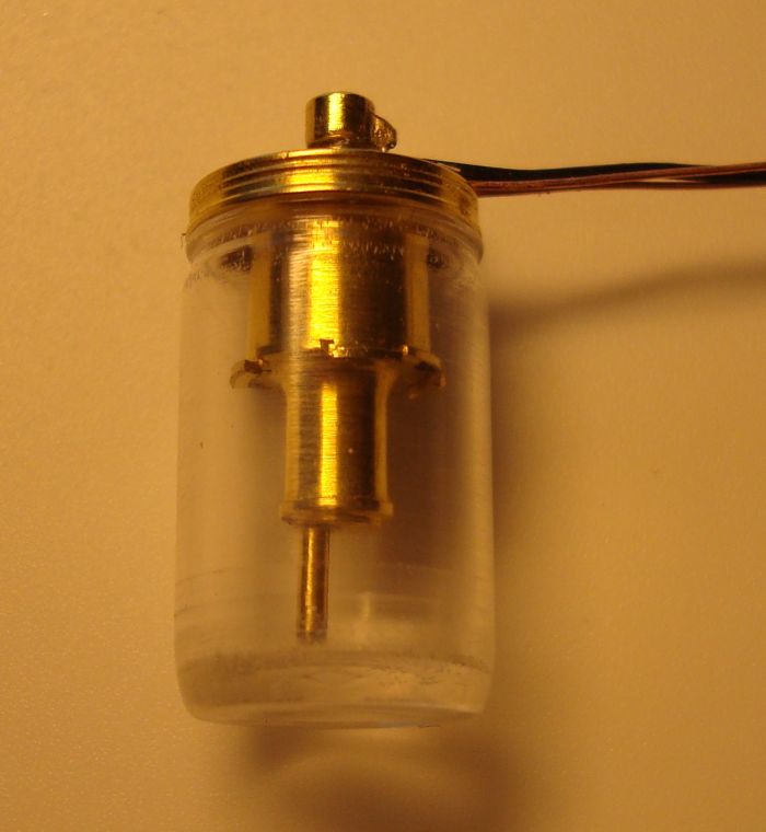

Une fois la partie métal terminée, il reste le bocal. Une solution envisagée était de couler une résine transparente sur l'assemblage. S'il n'y a pas de problème, super. S'il y a un couac, il faut casser la résine et qui sait si le reste supporte l'opération! De plus, un moule de bonne qualité de finition en deux pièces est nécessaire. Par d'autres forums, on m'a proposé d'utiliser du verre et de le souffler...Comme je ne vais pas commencer une carrière de souffleur de verre, j'ai écarté la solution de suite.
Il restait donc la solution de tourner un bocal en plexiglas, tout en sachant que la paroi allait être mince!
Un gros problème consistait à trouver le matériel. Une entreprise locale avait en stock ce que je voulais, mais il me fallait prendre 6 mètres! Heureusement, j'ai trouvé une petite boîte que travaille ce matériau et qui était disposée à m'en vendre un bout.
Hier, j'ai donc commencé à tourner ce verre acrylique; c'est surtout marrant de travailler l'intérieur, on voit l'outil progresser! Par contre, les copeaux sont plus désagréables que ceux en laiton...
Une fois l'intérieur évidé et poli, j'ai tourné le diamètre extérieur (la barre faisait 20 mm de diamètre et la pièce finie fait 10.5 mm), poli et tronçonné. En serrant très délicatement la pièce dans le tour, j'ai terminé le fond du bocal. Pour une première expérience d'usinage du plexi, je suis assez satisfait, même si ce n'est pas parfait ou aussi transparent que du verre.
Petit détail: je ne mettrai pas de liquide de lave-glace: en retournant le modèle, il y aura une inondation dans le compartiment moteur...
