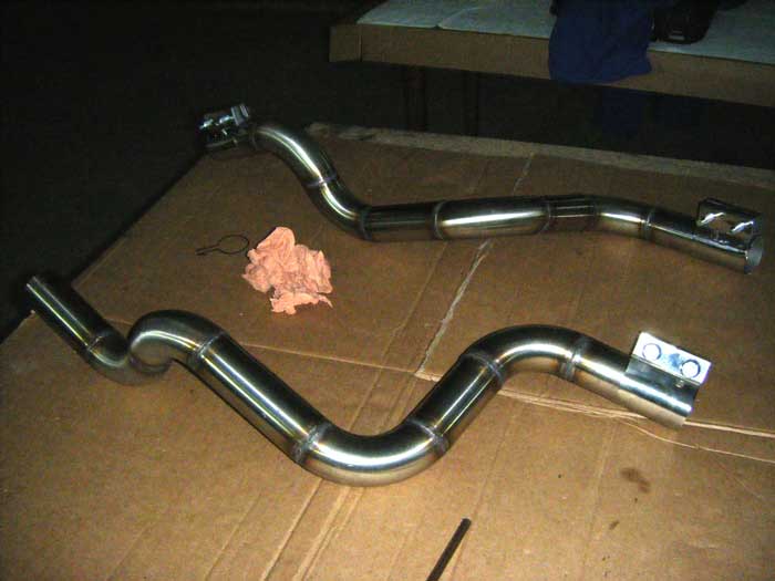

alors voilà donc la fuel line chromée en place :
les 2 pots arrière aussi ...
au passage, 2 trous dans le feu arrière avaient été fait pour éclairer le coffre, horrible et irréparable !
un convertible firebird sanjs ces pots est inconduisible tellement il y a des vibrations, c'est un avion de chasse !

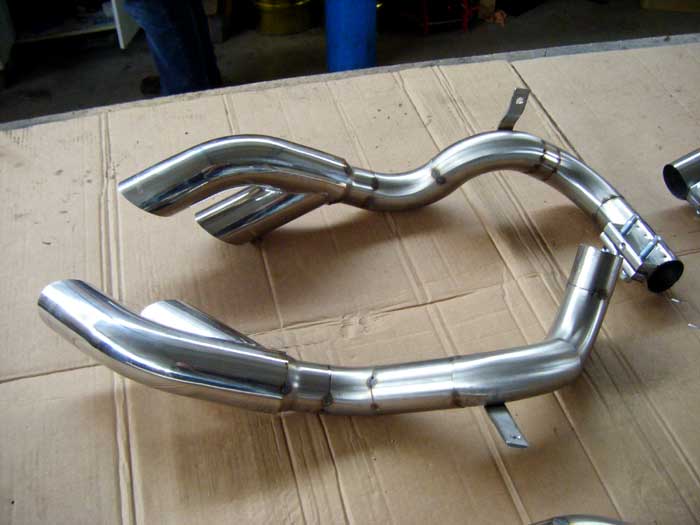

Patrick le chef soudeur, et Papyrod qui fait le mousse ...
ne vous inquiétez pas, il doit faire 7° maxi, en dessous de 0° papyrod met un Teeshirt avec les débuts des manches
la ligne est démontée, à disposition du chef
les silencieux inox "magnaflow" ...
les superbes sorties arrière double ...
... de chez Pypes
l'artiste travaille sans filet ...
et à peine fini, c'est en place, du boulot d'équipe à la chaine

la seconde ligne ...
26 coudes pour faire la ligne inox ...
tout est vraiment superbe !
