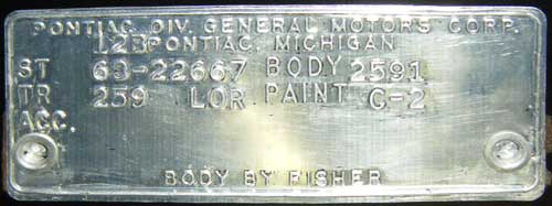

tiens j'ai remis cette plaque en place après décapage
