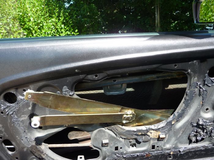

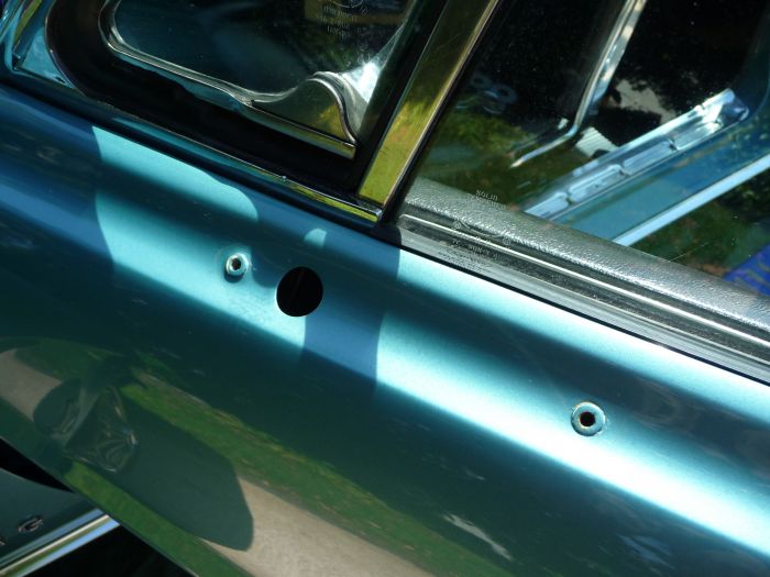

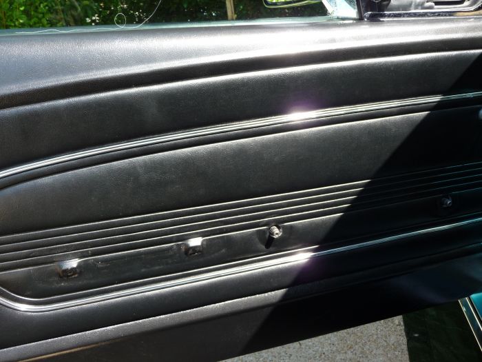

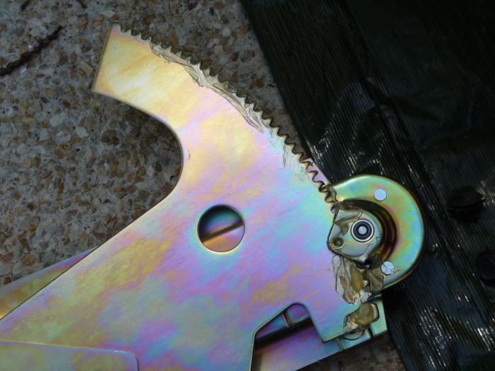

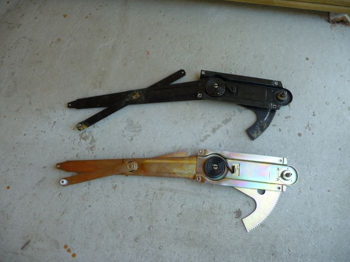

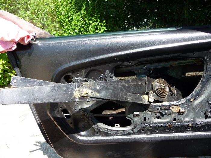

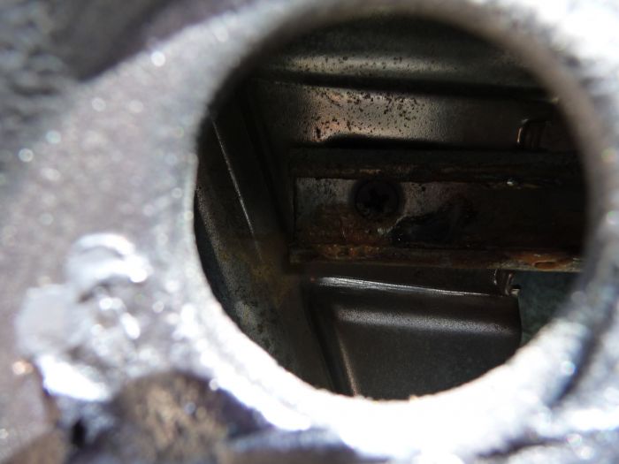

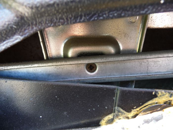

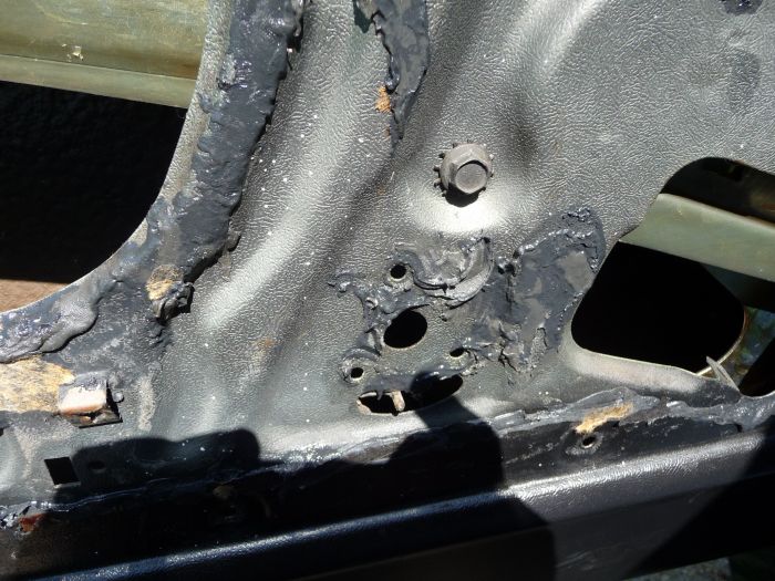

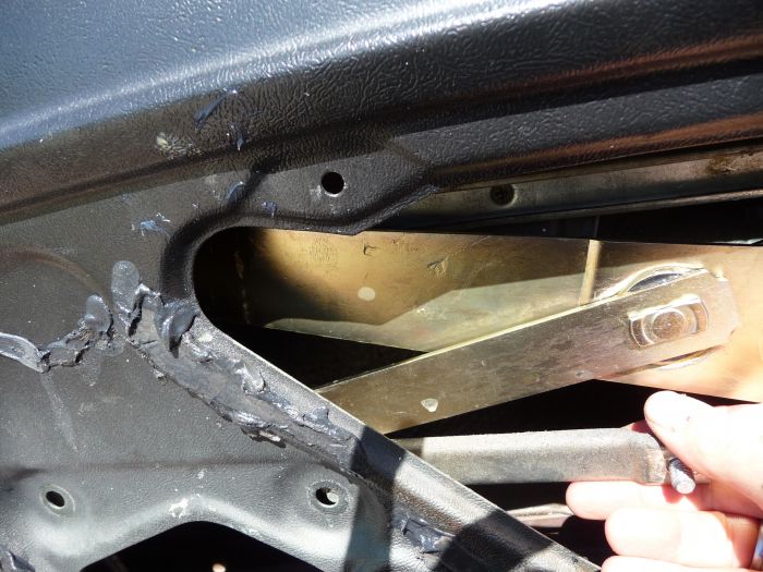

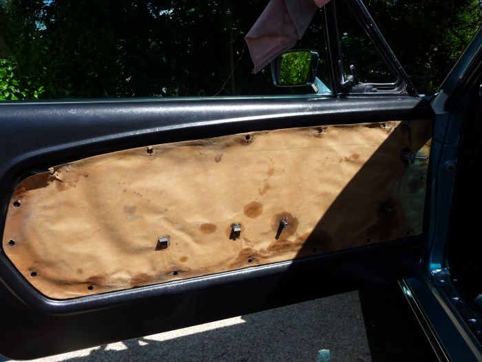

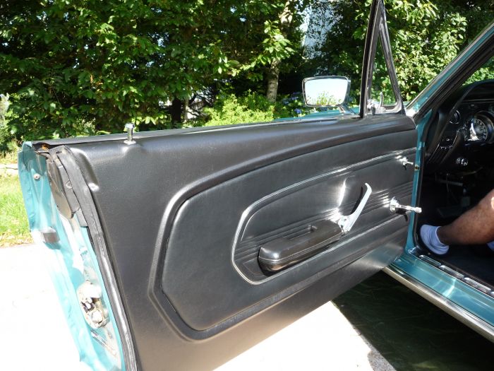

Aujourd'hui , un peut de rénovation.
remplacer le mécanisme de levé de vitre.( difficile a la remonter blocage )
remplacer le mécanisme de la poignée intérieur ( ressort cassé ).
et pour finir remplacer le rétro extérieur ( garde plus ces réglages )
ont retrousse les manches et on y va

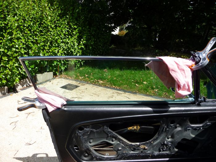

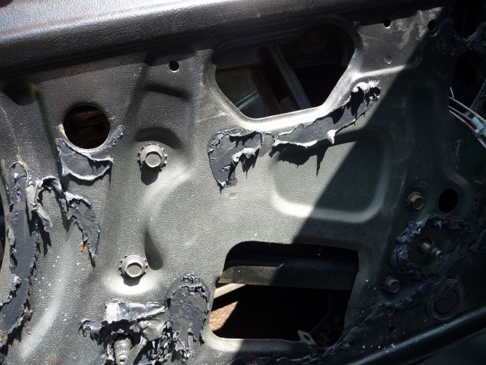

dépose de toutes la quincaillerie

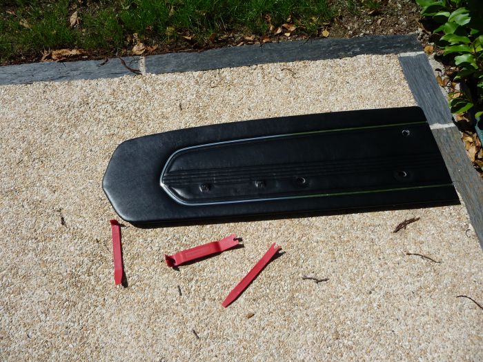

dépose du panneau de porte
a enlever avec beaucoup de précautions

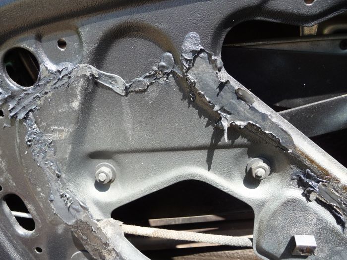

je sécurise la vitre
voila les trois vis a enlever pour la dépose du rail ou coulisse les roulettes.
pas de bol les têtes sont foirées
déposer les six boulons un jeu d'enfant
pour le guide du bas trop facile

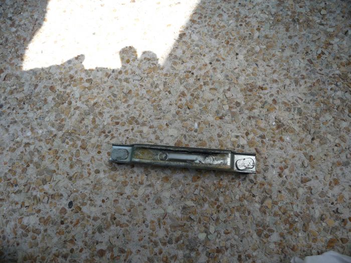

pour le reste par contre j'ai passé une bonne demi heure, la roulette de gauche
butait dans la coulisse de la vitre
sur le nouveau j'ai arrondi l’extrémité du support de la roulette ( scie a métaux et lime pour finir )
un bon graissage
le remontage ce passe sans problème

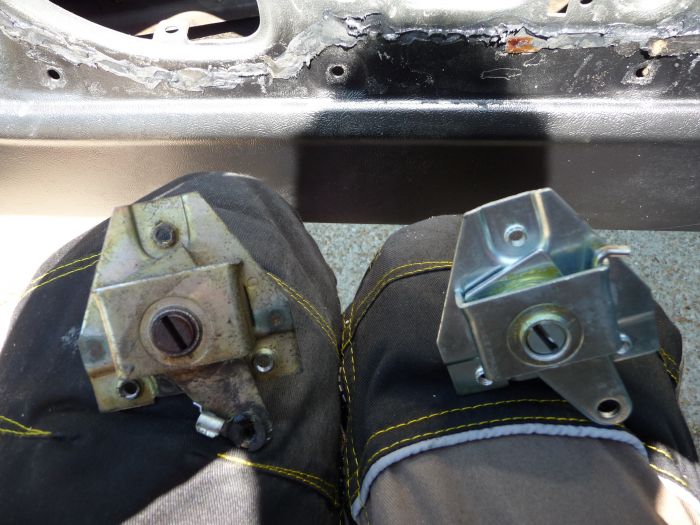

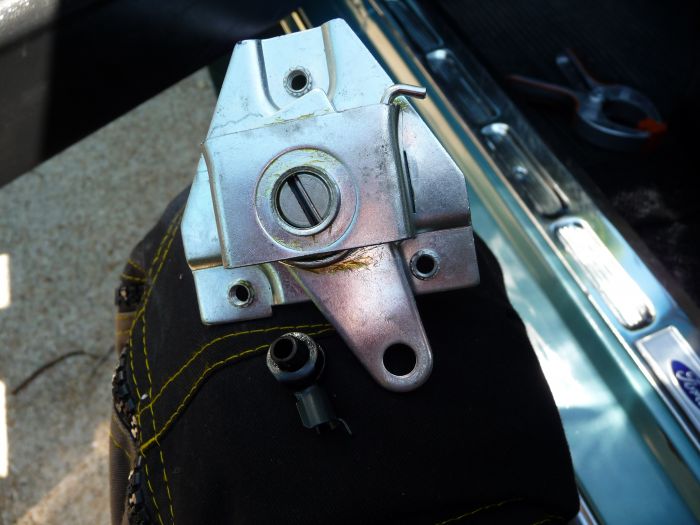

maintenant on s'occupe de la poignée
comme on peut le voire le ressort est cassé
un bon graissage .
le démontage et le remontage sans problème

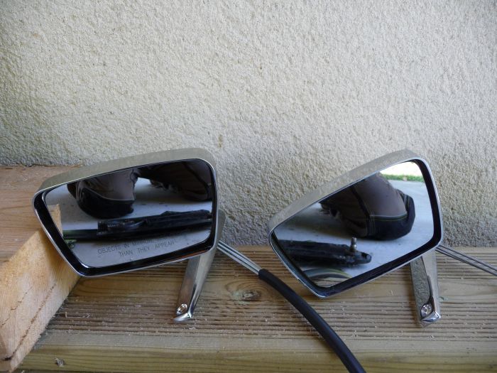

le remplacement du rétro aucune difficultés
le nouveau a un miroir convexe .le champ de vision est quand même meilleur
remontage effectué
tranquille pour quelque années
un bon graissage
un bon graissage .
remontage effectué
- Messages : 2624
- Âge : 80
C'est presque un jeu quand les vis ne sont pas rouillées! A voir, ton auto est vraiment saine.

j'avais une petite appréhension avant de commencer.

joli tuto et fait avec amour ça se voit !!!

C'est clair que pour une voiture de presque 50 ans elle est saine ! En plus avec les mustang 1ère génération presque tout est refabriqué en neuf ce qui est un gros avantage pour la rénovation...

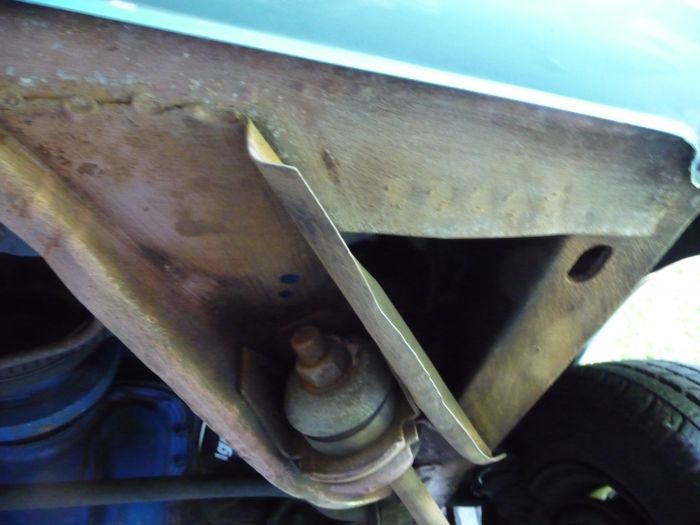

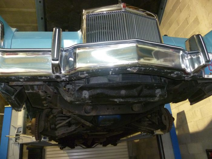

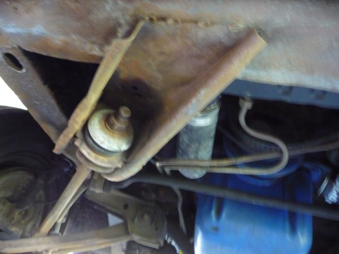

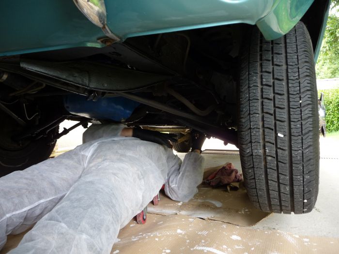

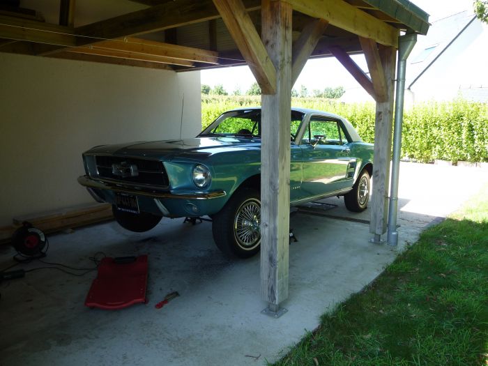

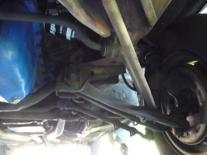

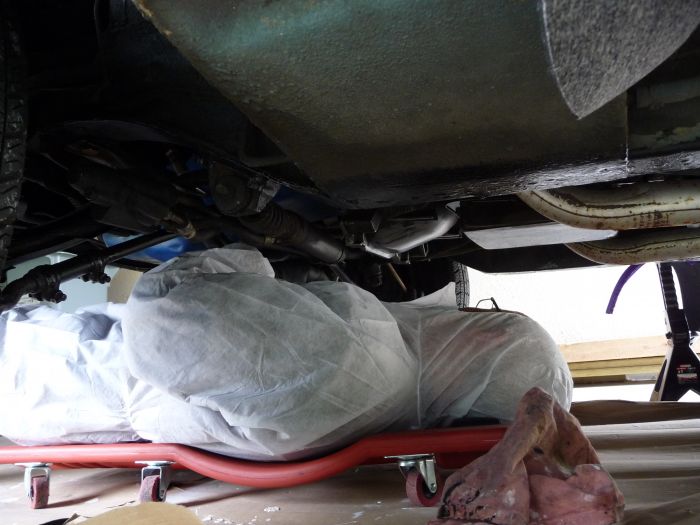

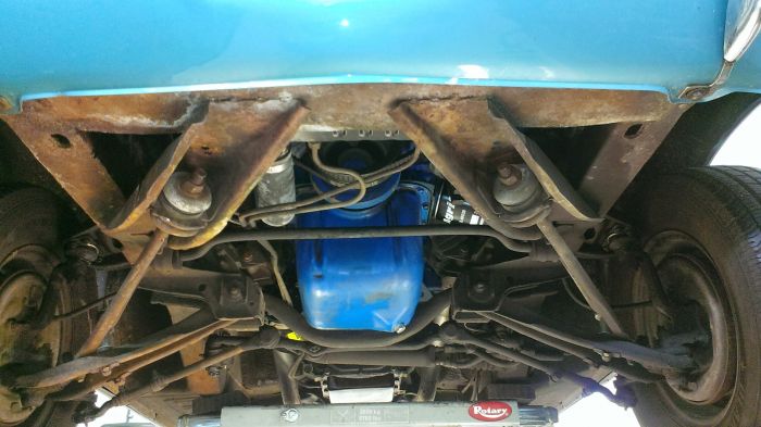

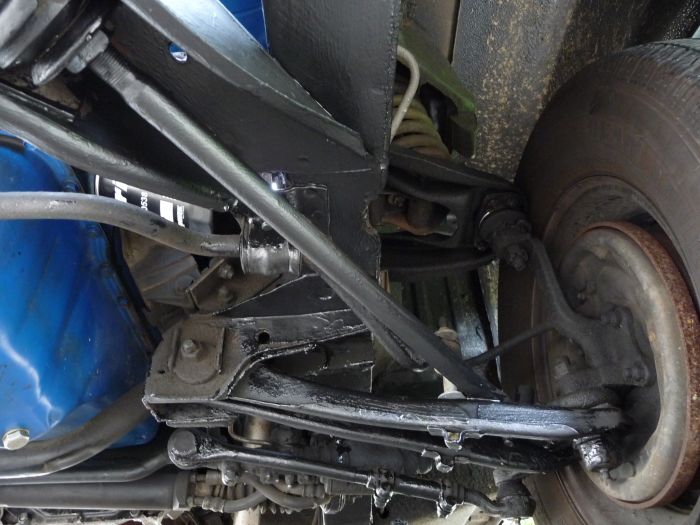

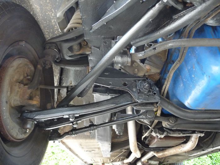

Aujourd'hui un nouveau chantier.
on va s'occuper du dessous de madame ( je parle de la voiture
préparation du chantier et mise en sécurités ( position parking, frein a main et cale je pense que je suis pas mal )

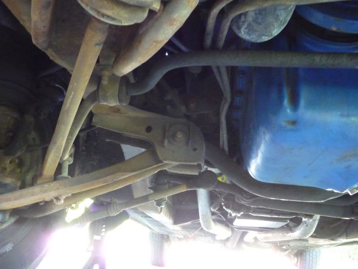

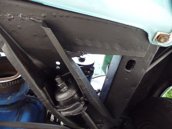

comme on peut le voire il y a pas beaucoup de rouille.
c'est plus important coté gauche , je pense a une fuite d'acide de batterie elle ce trouve juste au dessus
c'est déjà plus propre
j'ai tout fait a la main ( brosse métallique, petite spatule pour les endroits difficile, et dégraissant )
beurk pas top la crasse de bientôt 50 ans

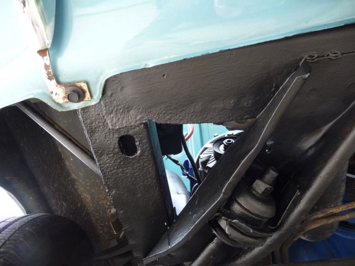

deux couches de peinture antirouille,et pas beaucoup de place pour bosser
reste quelques finitions, le résultat me plait
encore une bonne chose de faite

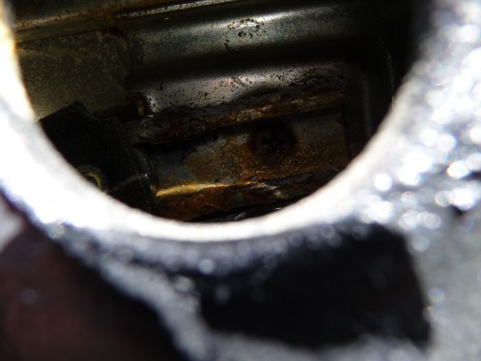

Prochain chantier . le maître cylindre .
il a pas bonne mine
il faut que je m'occupe de son cas
pour aujourd'hui c'est mort . le temps est pourri
il a pas bonne mine

double ou simple circuit ?..
- Messages : 2624
- Âge : 80
Yvon, en regardant le couvercle, on voit que c'est un double circuit!
