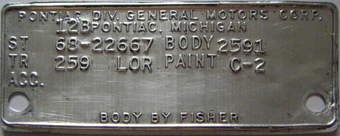

ce soir après déchargement de la caisse je vais me faire plaisir en fixant cette plaque
et sa soeurette qui fait trempette dans le diluant pour enlever la peinture noire dégueu ...
mince j'ai oublié d'acheter les 2 rivets d'origine
tout en neuf, je me fais un véritable folie mais ça sera ma dernière
pour la couleur ce n'est pas très facile de comparer dans la cabine avec les néons ...
je pense qu'elle est un poil plus bleue ...
et voilà la plaque constructeur GM Body
quel boulot pour la rendre propre, au cure-dent en bois que j'ai dû y aller après une longue trempette
je vais commander les 2 rivets GM
et elle va déjà retrouver son identité

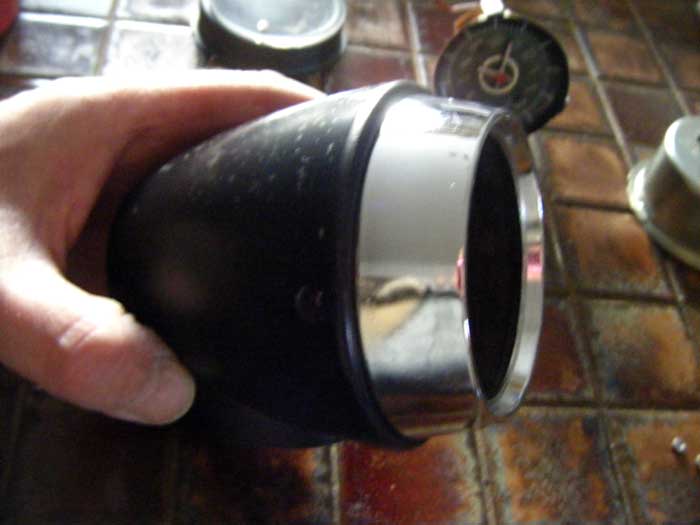

comme le temps n'était pas bien terrible, je me suis occupé à démonter toute la console centrale pour l'envoyer à peindre et je me suis mis à fond sur l'horloge qui ne fonctionnait plus ...
tiens donc pourquoi 2 petits trous ...
et 2 petites vis noires de chaque côté,
sans compter que les aiguilles ne sont pas de la bonne forme ni couleur
quelle galère pour enlever le boitier qui était soudé sur les vis de fixation
(en fait je prenais trop soin de cette horloge)
mécanisme en plastique, ce n'est pas d'époque tout ça :evilbat:
ok ok, une horloge made in Italy ...
ben c'est vrai qu'autrefois il n'y avait pas le web et on restaurait du mieux que l'on pouvait ...
ouais mais quand même ces trous pas terrible !!!
yes le boitier est bien d'origine !
et de janvier 1968...
bon avec une nouvelle horloge à quartz toute neuve dedans ça devrait le faire ...

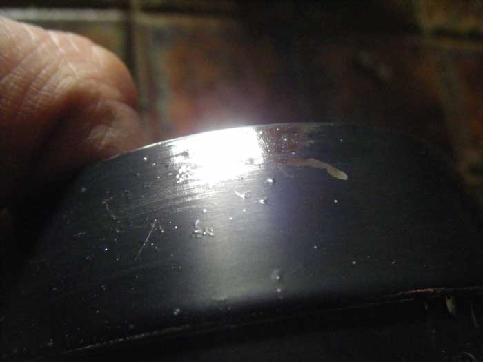

et en y regardant de plus près, c'est quoi cette peinture noire ... 8O
y'a bien un joli chrome dessous !
diluant nettoyage illico et ça sera bien plus beau en place !
