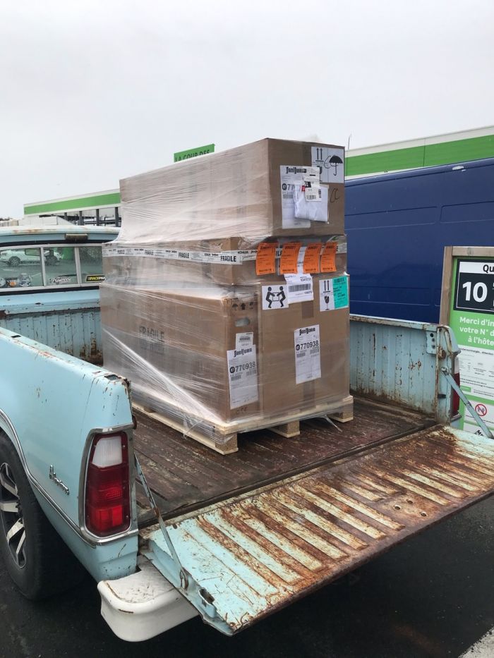

Le Camper 9000 continue d'aligner les km en bon utilitaire qu'il est. Ici un petit voyage à Caen afin de ramener une nouvelle salle de bain pour Madame en juste compensation de toutes les heures que je passe dans mon atelier
