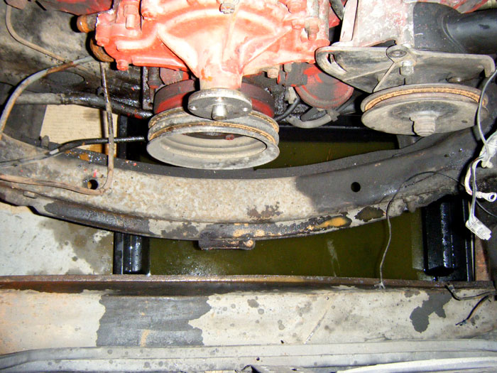

il faut aussi défaire les échappements aux collecteurs et enlever cette plaque au milieu pour descendre un peu et écarter les échappements
au passage j'ai jeté un oeil sur ces caps HS de roue ...
Rémy retire le démarreur,
l'arbre de transmission et ça fait aussi du vide dessous
la ligne est parfaite ...
d'un bout à l'autre ...
par endroit on voit encore l'aluminized ... (zinc) :o

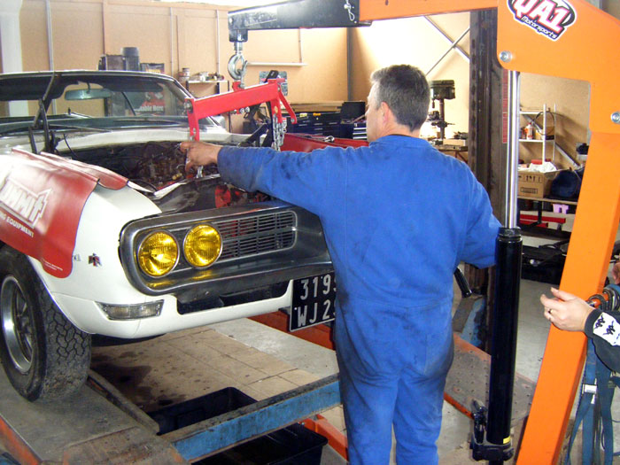

et écarte les lignes pour descendre la boite avec le cric spécial
mais avant il faut déserrer le demi chassis avant pour pouvoir enlever la crosse et le bushing de boite
le temps de le dire elle est en bas
et nous allons la prendre avec la biquette car là elle est en équilibre ... instable !
et elle est très lourde cette garce ! (TH 400 hydramatic)
reste plus que la moteur ...
