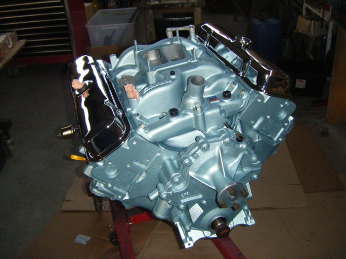

là on rebosse sur le moteur ...
en fait depuis qq soirée,
mais très cool ...
et cet am on le retire de l'engine stand :clap11:
Messages : 27623
Message par Yvon » 23 mai 2014, 17:30
pour passer à l'étape suivante ...
avec ce problème d'alignement damper et poulie pompe à eau ...
en fait le damper est d'un modèle 1968 comme la poulie de la pompe à eau et pas la pompe à eau puisque l'ancienne ne se refait plus
3 solutions :
- remplacer le damper
- remplacer la poulie de pompe à eau
- mettre une cale de 6.6 mm sous la poulie du damper
on va choisir la troisième ... ça sera pour plus tard car il se peut que l'alternateur ait le même problème à cause du support également de 1968
on approche la boite sur son engine stand ...
et on accouple boite et moteur ...
un sacré morceau l'ensemble !
et on va en faire quoi ???
ben peut-être qu'avec ceci ...
on va faire une brouette à moteur ...
c'est bien plus facile à mettre avant la caisse qu'après
et on peut terminer ...
avec les périphériques !
la mécanique est pratiquement terminée ! :clap11:

Le moteur est magnifique de cette couleur!! Superbe!! :wink:

Franck-29 est justement passé nous voir avec sa pontiac pour comparer les deux couleurs, c'est exactement idem et pour un peu il faisait l'échange de bloc immédiatement :lol:
le sien va venir ici bientôt ... :clap11:
perso je n'avais jamais encore vu de bloc de cette couleur, tout comme le tient Jérémie qui est une splendeur 8-)

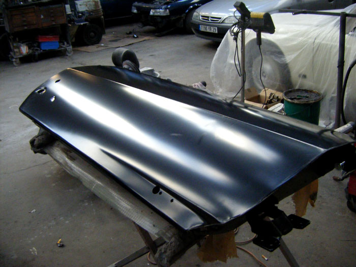

je suis passé en début d'am chez Willy pour voir un peu les travaux ... :clap11:
cette porte gauche est terminée :
dire que certains peignent directement sur cette couche noire qui n'est que protection pour stockage ... :o :twisted:
reste à faire apprêt et traitement intérieur + peinture partie habitacle... :)

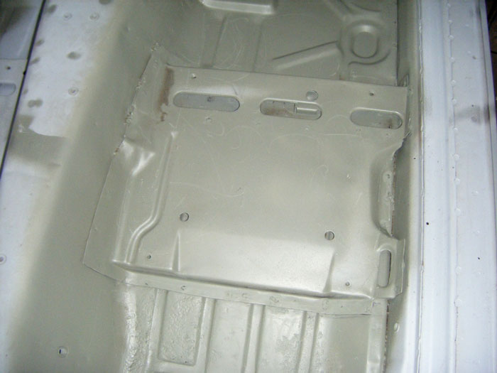

pour remplacer le plancher AVD, ils étaient ici ...
voilà le plancher neuf, à couper ...
et voilà le trou à boucher :lol:
