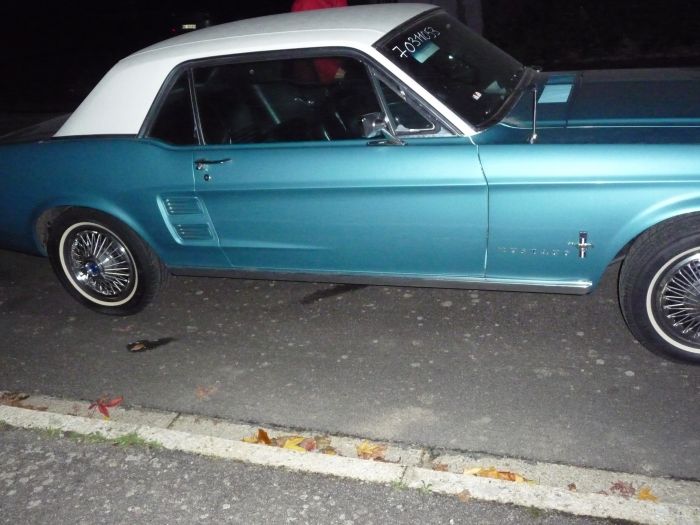

voila quelque photos
Image Image Image Image Image Image
même couverte de poussière elle a trop la classe .
la elle tournais très bien c'est après que ça c'est un peut compliqué
j'ai aussi une vidéo mais c'est vraiment trop sombre on entend un peut moteur

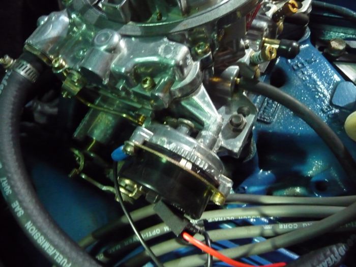

voila petite séance de mécanique cet après midi
demontage du filtre a air dépose de la gamelle
WOUAH le carbu est tous récent
premier essai de démarrage j'ai pompé deux ou trois fois

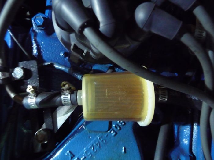

filtre a essence bien rempli
j'actionne la clef un brouillard essence qui sort des deux cuves du carbu , mais le moteur ne part pas
j'essaye plusieurs fois rien a faire
je pense que le sarter est electrique
avec un réglage

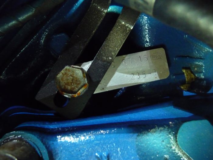

j'ai aussi trouvé ce numéro

Message par Yvon » 13 déc. 2014, 20:13
non, du tout, le filtre à essence n'est pas bien rempli :cry03:
et si tu versais un demi pot de yaourt d'essence dans le carbu ?
là si ça ne démarre pas ça vient d'ailleurs, allumage, bobine ... :roll:

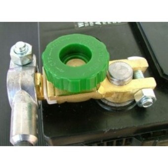

Essaye aussi de te trouver un coupe batterie.
J'ai mis celui là sur la mienne, ça évite les pertes en cas d’arrêt prolongé.
Sinon, pour l'anti rouille, perso j'utilise du rustol Owatrol ( tu en trouves chez casto )
Pour ton problème de démarrage, sur l'instant, je sèche.... :hein07:
Il faut que je trouve un moment pour passer voir
Un p'tit lien pour le coupe batterie je suis preneur

Ne cherches plus, j'ai trouvé ta panne, ton filtre à essence est monté à l'envers, la flèche sur le filtre doit se trouver du réservoir vers le carburateur!!!
yann
Messages : 296
Âge : 53
Message par yann » 14 déc. 2014, 06:13
breizh a écrit : Un p'tit lien pour le coupe batterie je suis preneur
Regarde sur ebay
http://www.ebay.fr/sch/i.html?_from=R40 ... e&_sacat=0
Yann,
A good guy drive a good car.
1968 Buick GS400
breizh
Messages : 399
Message par breizh » 14 déc. 2014, 10:09
Dominique a écrit :Ne cherches plus, j'ai trouvé ta panne, ton filtre à essence est monté à l'envers, la flèche sur le filtre doit se trouver du réservoir vers le carburateur!!!
Salut Dom
le filtre est monté dans le bon sens.
la photo prête à confusion,
le carburateur est en bas de la photo.
bon week-end
Message par cougar70 » 14 déc. 2014, 10:17
Une fois le filtre à air enlevé, tu dois bien voir si le choke (et non starter, sinon Roger va intervenir :lol: ) fonctionne.
Une fois le moteur à température, s'il y arrive, le volet doit être vertical et ne pas gêner le passage de l"air.
