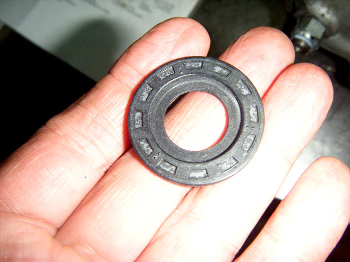

pour terminer la soirée, nous avons posé le cher joint du palier avant du vilo
whaaaa, horreur, j'ai oublié d'enlever ce rouge soit disant pontiac :o
le premier demi joint est en place (collé)
on pose les manetons et on serre au couple en 3 passes, 60, 80, 100 et 120 pour le palier arrière,
dont les 2 vis sont plus grosses.
et voilà enfin le puit de jauge en deux partie :clap11:
au moins avec ça la jauge ne sera pas coupée avec le vilo
et nous en resterons là pour ce soir, bonne nuit les petits !
Messages : 27396
Message par Yvon » 19 mai 2014, 23:36
Roger Zimmermann a écrit :Ce n'est pas le joint pour le palier avant, mais pour le palier arrière!
très juste Roger, merci, c'est la sortie où vient se fixer la grande couronne !
dur dur ces soirées à fond les manettes, non non ce n'est pas l'age :lol: :lol: :lol:
je vais éditer :wink:
Jérémie

Par contre, à mon avis, les joints de palier arrière en caoutchouc ne vont pas tenir, a cause des rainures sur le vilo, les joints vont finir par se bouffer! Je me trompe peut être.....
Messages : 27396
Message par Yvon » 19 mai 2014, 23:37
je pense que ces rainures sont faites pour bien lubrifier ce joint qui était à l'origine une tresse, elles sont certainement très douces et pas abrasives du tout ... et c'est d'origine ... :roll:
Jérémie
Messages : 103
Message par Jérémie » 19 mai 2014, 23:38
Oui c'est d'origine mais avec une tresse graphite. Un tresse graphité est moins sensible à l'abrasion que le caoutchouc nan?
Messages : 27396
Message par Yvon » 19 mai 2014, 23:39
on verra avec le temps, sur la notice de ce joint ils n'est nullement question de polir le vilo au niveau de ce joint :|

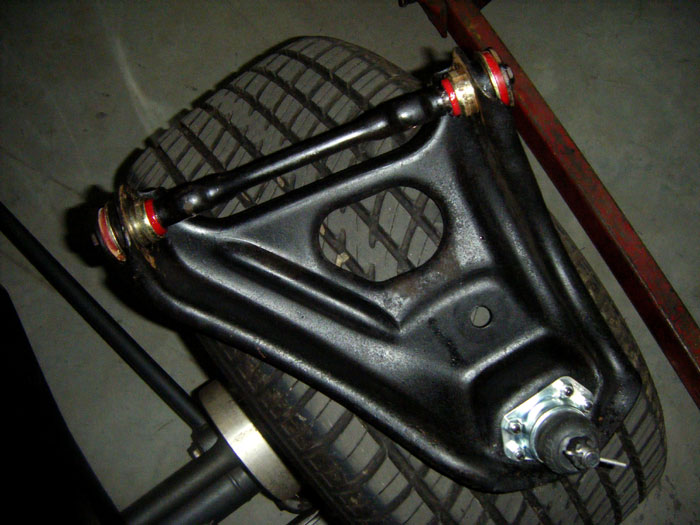

autres bricoles, les bushings du train avant,
avec les triangles inférieurs, les plus difficiles à faire :
sans les outils spéciaux il faut combiner un peu ...
pour mettre les bagues en force ...
les triangles supérieurs sont très faciles et rapides à restaurer !
