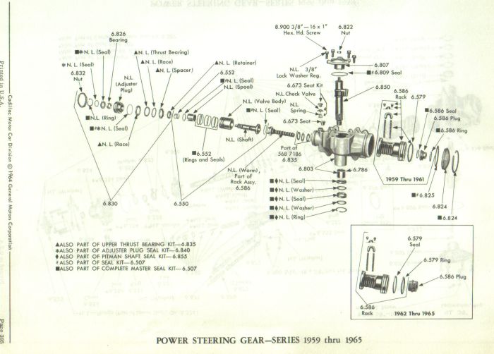

Yvon, est-ce c'est ça que tu veux?
- Messages : 27545
Merci Roger mais c’est le plan détaillé qui n’est pas dans le sop manuel et que tu es seul à avoir, tu me l’avais envoyé avec le kit du joint de Direction assistée en me parlant aussi de l’huile rouge.

Yvon, ça ne me dit rien...Qu'est-ce qu'on voyait? Le boîtier de direction en coupe?

C’était le dessin du remplacement du joint de DA avec les 2 rondelles à récupérer.
Tu m’avais dit que c’était ton dernier kit….
Mais peut-être que tu peux me donner les coordonnées du vendeur ?… je veux bien en acheter plusieurs si tu es ok

Je crois que j'ai trouvé:
Le nom du vendeur? Je ne me souviens plus, va sur eBay en indiquant " seals for Pitman shaft, GM 1959-1965" Je pense même que Summit ou Rock Auto doivent avoir ça.
En fait, dans ma liste de pièces en stock, j'avais deux kits complets. Je ne les ai pas trouvé...

Le kit c’est le 6.855 ou le 6.507 ?
- Messages : 2638
- Âge : 81
C'est le 6.855. Ce n'est pas le numéro de pièce, c'est juste le numéro de groupe. Le numéro de pièce dans le bouquin allant jusqu'à 1975 était
5685355. De 1976 à 1981 le numéro change (mais les pièces sont les mêmes): 7826470.
