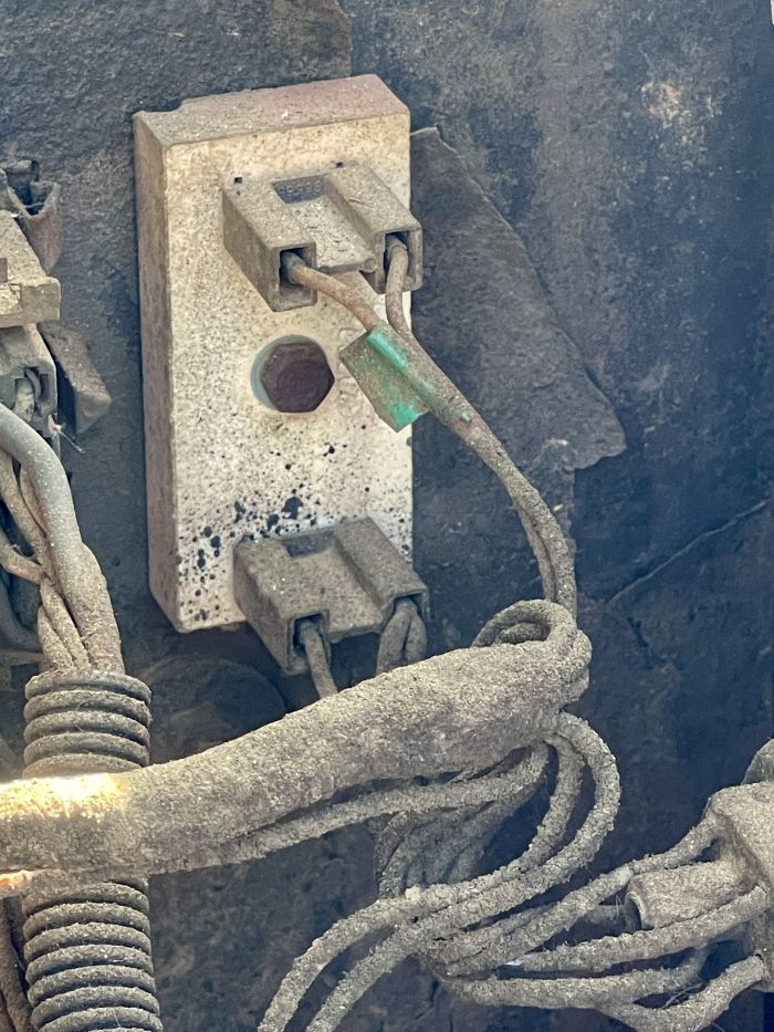

Mais hier j'ai décidais de le sortir ! il a bien démarré j'ai fais 3-4 bornes j'ai rencontrée un pote ah salut tu ressort le Dodge etc.
on discute 10 mnts ! Puis je décide de repartir !!!
Et là rien il ne redémarre plus !! il a un peu toussé et ensuite vraiment plus rien !?
J'ai mis de l'essence dans le carbu ! rien pas un toussotement !!!
Donc je penche pour un problème électrique ? Non ?
Que tester en premier ?
J'ai vu un test sur le Ballast en débranchant les cosses et en faisant un branchement style pont !?
Quand pensez-vous ?
Si c'est une bonne idée comment faire ? (Photo) Image
Donnez moi vos plans pour tester tout cela ?

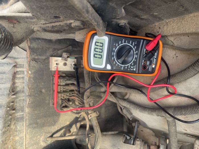

Je viens de tester le Ballast au Multimètre
Ca donne ç*a !! 00.0 !
Mais est ce que je l'ai bien mis sur la bonne valeur ?
Et bien placé mes pointes 5Rouge et noire) ?
Merci pour votre aide svp
Tom
Dodge W200 de 1976
Messages : 980
Message par phivis » Hier, 20:50
Si c’est la résistance que tu veux mesurer, tu n’es pas en ohm, il faut déplacer le curseur vers la gauche et choisir le bon calibre, je ne connais pas la valeur d’une résistance de ballast dodge
