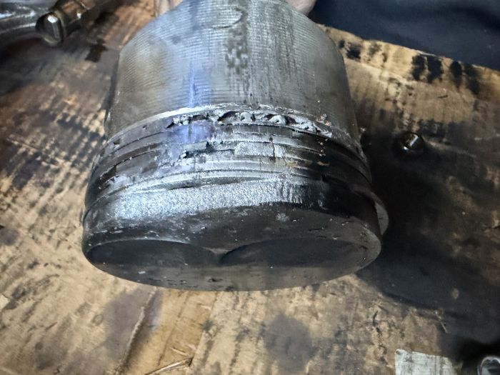

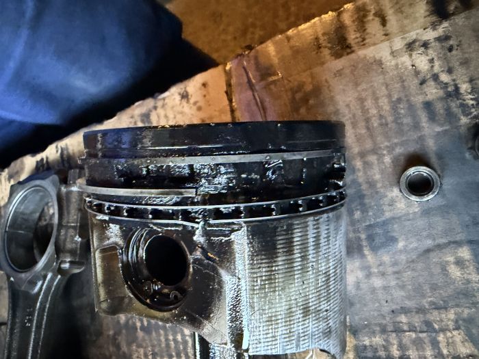

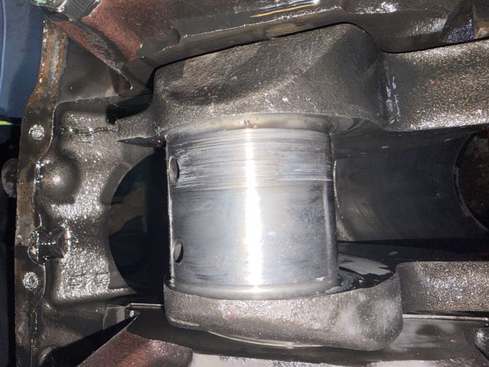

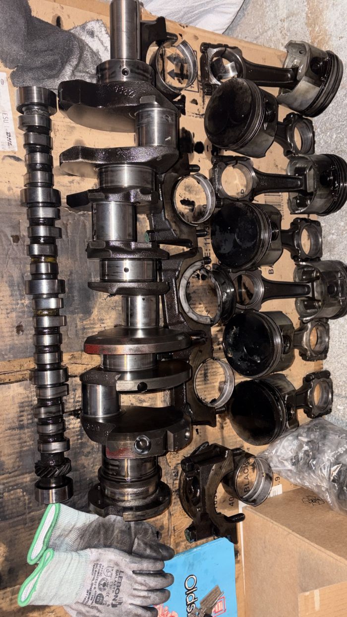

Je me présente je suis un jeune passionné et j'ai décidé de commencer mon premier projet auto de restauration par une Oldsmobile Delta 88 royale de 1978. Je l'ai achetée roulante mais après 200 mètres le moteur s'est emballé et je ne suis donc jamais arrivé au contrôle technique :cry: !
J'ai fait aléser et chemiser le bloc a 4,060 pouces et rectifier le vilebrequin sur lequel un des coussinets de bielle s'était consommé. Je cherche maintenant des pistons pour correspondre avec mes bielles d'origine mais je n'en trouve pas. Le sur mesure me couterait 5000 euros les 8 pistons...
Si quelqu'un a un plan je suis preneur !
Merci beaucoup !! :clap08:

:clap08: j'avais eu le même soucis avec mon 5.7 diesel sur une caprice. J'avais trouvé un moteur reconditione à neuf pour ce prix mais c'était il y a 20 ans. Bonne recherche

le problème de ces V8 diesel ................. bon courage

vilo, coussinets et pistons complets ... ouille ! :trist01:

Le plus simple est de trouver un moteur, si cela t'intéresse il me reste un bloc en DX ( le bloc deuxième génération) en état correct ..
