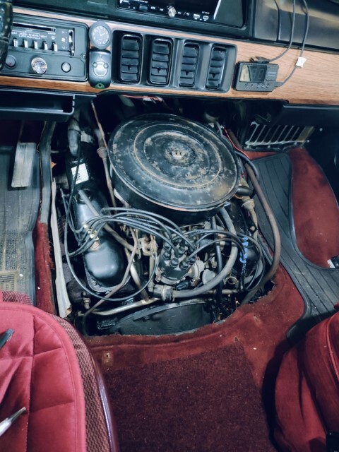

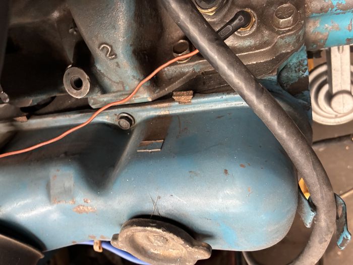

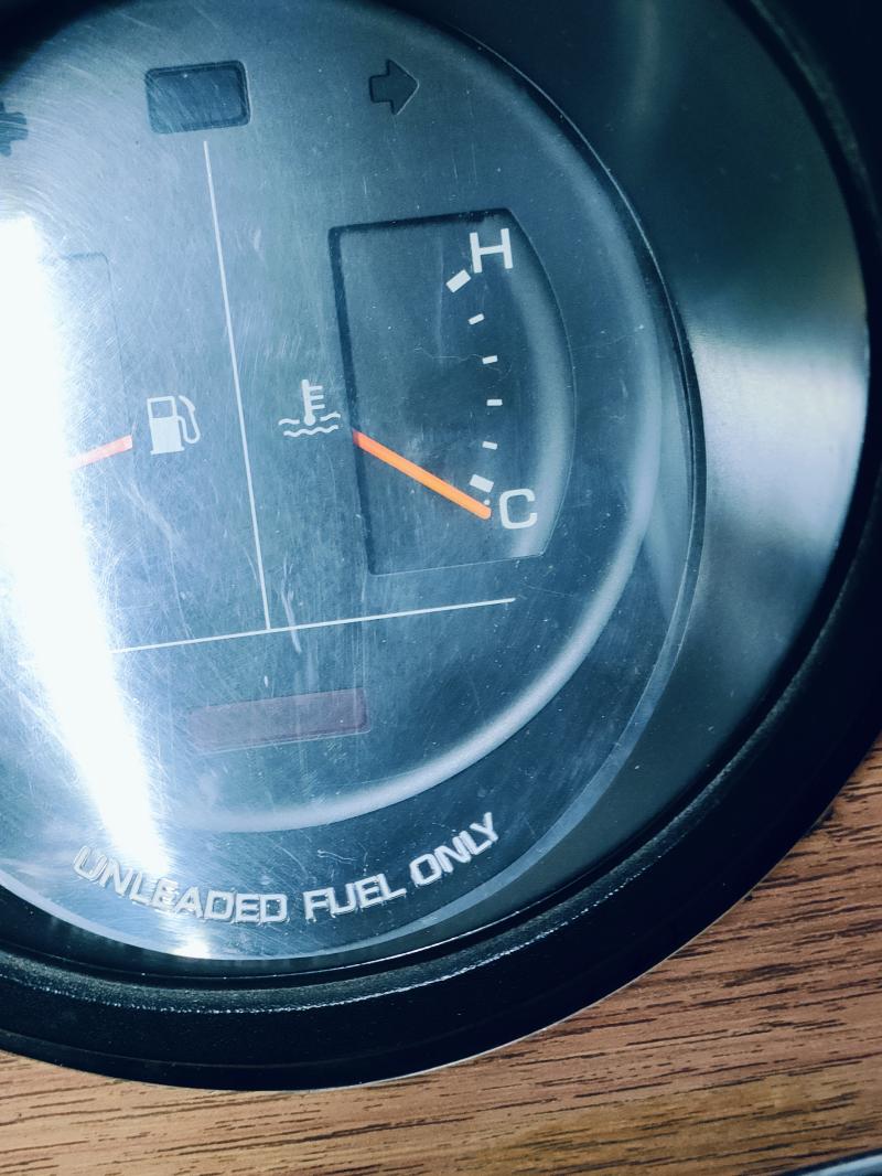

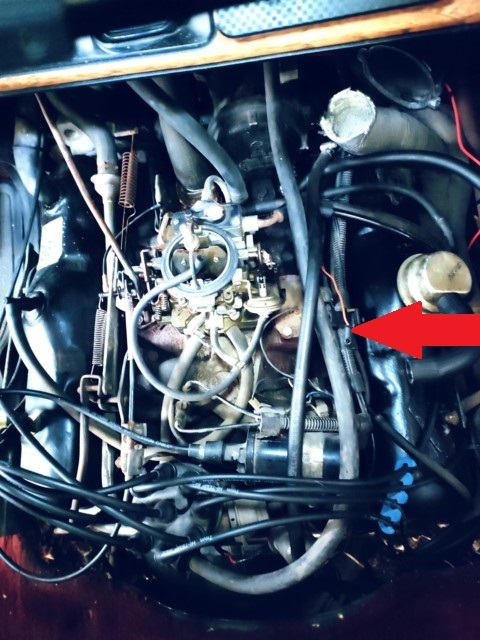

Dites voir les amis j'ai un petit soucis sur le moteur du Van , pas grand chose je pense , mais je ne vois pas trop ou chercher :oops:
C'est le moteur 5,2 l Dodge de 1985 et je n'ai plus de jauge de température d'eau !

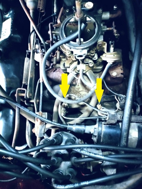

je voudrais commencer par tester la sonde sur le moteur , mais je ne la trouve pas , par le devant c'est quasiment inaccessible , la seule sonde que je voyais a droite sur l'avant du moteur, impossible de la manipuler , donc j'ai démonté le capot moteur a l'intérieur et là j'ai vu que cette sonde était branchée par deux tuyaux ( dépression je pense ) donc ce n'est pas celle ci , si un pro des moteurs Dodge savait ou elle se trouve ça m'aiderait bien avant de démonter le tableau de bord pour voir la jauge en elle même !!!
voici quelques photos , j'ai aussi trouvé un fil rouge a cosse ronde seul ( débranché peut être ) assez court en fil mais je ne vois pas ou il pourrait se brancher ( ce n'est pas sous la gamelle du filtre a air ) .
La photo avec les flèches jaune montre deux sonde ( je pense sur l'arrière du moteur , mais bon ..... )

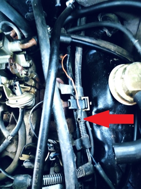

Classiquement sur un, 318 ou un 360, la sonde de température se trouve à côté du calorstat à l’avant du moteur c’est au niveau du cylindre numéro deux juste après le remplissage d’huile. Pour ce que je peux en voir les sondes présentes sur les photos Sont placées sur la pipe d’admission à un endroit où il n’y a pas d’eau.
Il faut faire repartir ton fil orange vers l’avant et par rapport à sa longueur, tu devrais tomber sur la sonde de température. La couleur du fil et la forme du connecteur correspond bien à la connexion d’origine pour la sonde de température.
Messages : 1532
Message par alanbike » 04 juin 2025, 05:48
Merci philoctet :clap09:
C'est ce que j'avais réussis a trouver hier en fin de journée en cherchant depuis un sacré moment , sauf que je suis allé voir et que à cet endroit je ne vois rien , je regardais plus sur le devant du cache culbu , c'est incroyable d'être autant bigleu que moi , j'y ai passé plus de deux heures a chercher sans résultats :oops:
Messages : 1532
Message par alanbike » 04 juin 2025, 07:14
Bon eh bien un immense merci a Philoctet n c'était bien ça et au bon endroit , là je le fais chauffer pour être sûr mais elle était bien débranchée !
ça a dû arrivé quand j'ai fais mon installation de la pompe a essence électrique , mon alimentation passe juste a côté :oops:

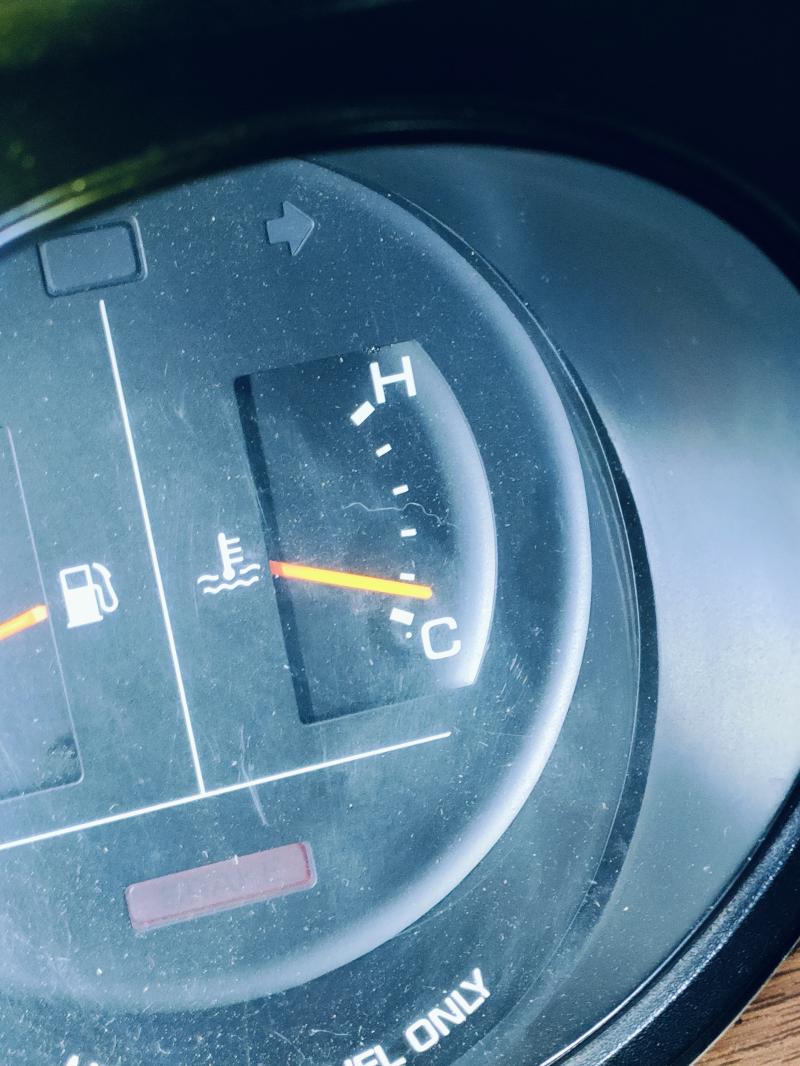

Messages : 1532
Message par alanbike » 04 juin 2025, 08:17
Philoctet , je t'aime :lol:
la jauge de température monte gentiment
Avant :
Après 10 mn :
