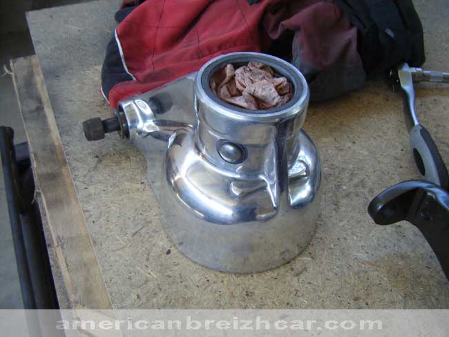

mais là commence le travail dégueu ... :?
il faut tout démonter, pièce par pièce ...
surtout les freins, très négligents sur l'entretien des freins ces anglais :o
auparavant vous avez tracé quelques plans à l'échelle sur votre pc et vous pouvez passer commande des tubes inox, ben voui, il faut ça en Bretagne, les UV n'ont aucune action sur de l'inox :lol: :lol:
ensuite on passe au polissage de toutes les pièces en alu, sacré galère pour que ça soit parfait ! :)

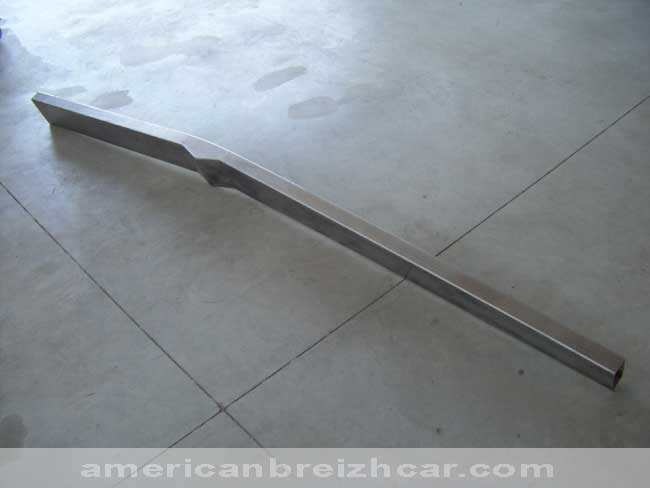

puis vient le tour du chassis ...
avec les 2 longerons qu'il faut recréer, cintrer et renforcer
puis affiner sur l'avant
tout est dans la technique et le doigté !
on découpe la petite face supérieure ...
et on enlève une bande croissante vers l'avant ...
ouais, mais maintenant il faut refermer ... :?
proprement ...
et pour ça il faut un tube ... :hein01:
pour garder le bon écartement !
et là on peut souder inox !
il faut que la soudure rentre bien à l'intérieur car elle sera meulée pour ne pas dépasser de la planéité des pièces
et c'est plus facile avec une chandelle :lol:
mais faut pas oublier de retirer le tube non plus ... :mrgreen:

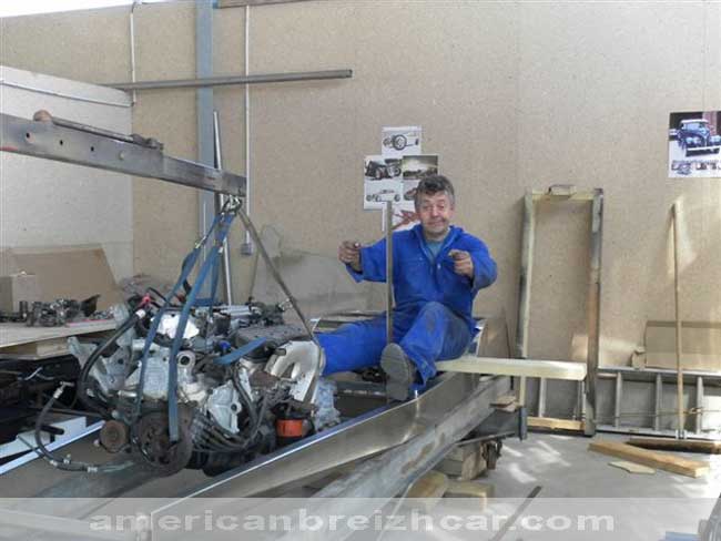

Rémy avait acheté une Transam accidentée pour récupérer boite et moteur, elle a déjà été désossée ... :)
et voici le train avant, sans le moteur ...
et la présentation du moteur sur le chassis ...
il est en parfait état de fonctionnement, sauf erreur 60 000 kms

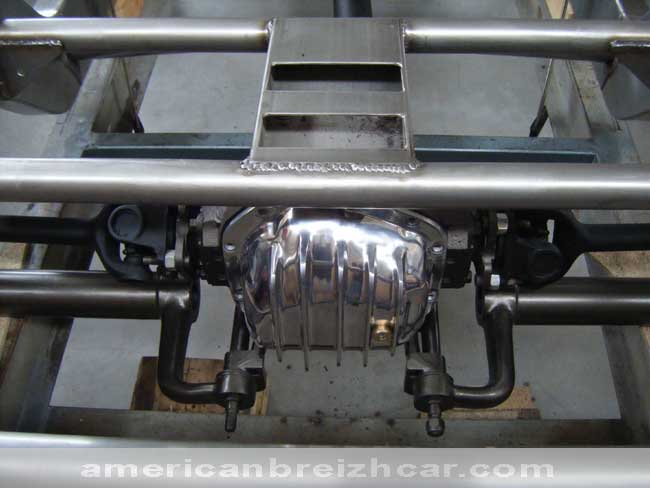

et je crois que sur l'arrière il y a eu beaucoup de boulot réalisé :oops:
les belles jantes americanracing sont arrivées ce matin
voyons de plus près l'arbre de transmission de l'ancienne transam ...
il a été coupé de ce côté puis manchonné ...
afin de garder le bon équilibrage avec la masselotte d'origine :wink:
et sur l'arrière vous verrez ceci, en alu siouplait ! :lol:
ça va jeter avec la belle macanique autour ...
avec du recul ... :hein01:
et ne dites pas "oh m*rde c'est de travers ... :lol:
sur tous les ponts c'est comme ça ! :clap11:
