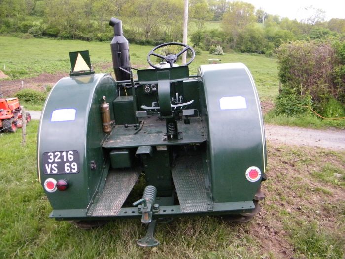

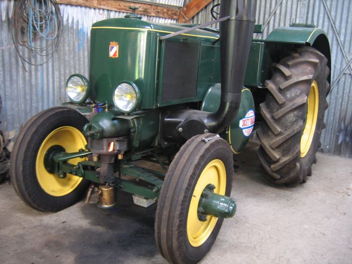

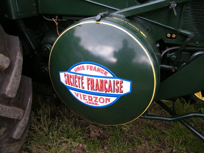

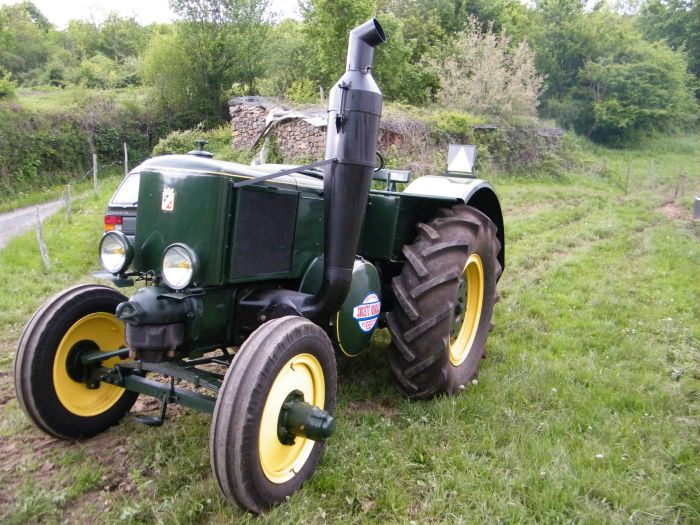

;) voila la S.F.V Type VF 1 de mon beau frère .
ce tracteur fut trouver parmi des congénères sous des tas de voitures dans une casse automobile dans le Loire , lorsqu'il a fallu débarrasser toutes les carcasses des autos suite a une cessation d’activités et dépolluer le terrain !
bien sur il était entièrement a refaire , plusieurs années de travail furent nécessaires pour arriver au résultat que vous avez sous les yeux , certainement le plus beau de France et le plus conforme a l'origine !
le FV 1 est un tracteur mono-cylindre 2 temps semi diesel , de 10.320 Cm 3 , pesant 3,5 Tonnes et datant de la fin des années 40 .

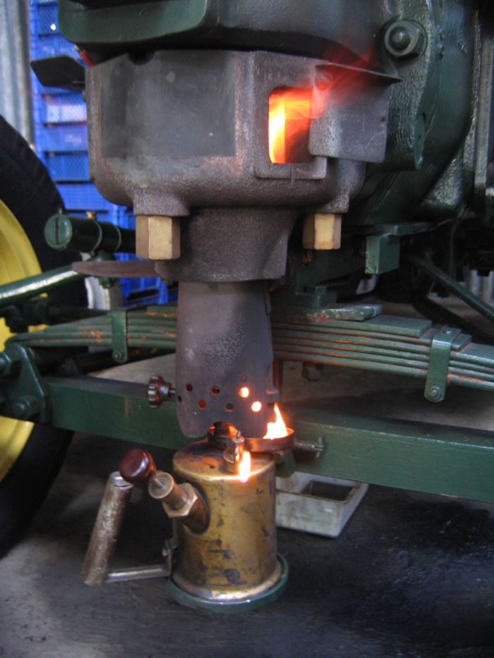

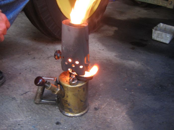

c'est un tracteur dit a "" boule chaude "" il faut donc chauffer la culasse en fonte a l'aide de la lampe a pétrole , une fois la culasse rougeâtre bien 30 minutes de chauffe , on injecte le carburant ( gazoil - fuel - huile ) et on lance le moteur via les volant moteur sur les cotés a la force des bras en espérant que ce dernier ce mette a tourner dans le bon sens !
car il peut tourner a droite comme a gauche , dans ce cas les vitesses avant et arrières sont inversées , au ralenti et bien chaud le moteur "" ballotte "", c'est a dire qu'il ne passe pas le point de compression et part un coup a droite , un coup a gauche dans un "" PAUF , PAUF , PAUF " de tonner et un sol qui tremble sous ses roues !
la plupart de ceux que l'ont peu voir dans des rassos sont bidouiller , modifier , plus ou moins conformes a l'origine et tous démarre avec un chalumeau a gaz ................. tous sauf celui de mon beau frère !!
la lampe a pétrole
sur sont support , elle chauffe la culasse
