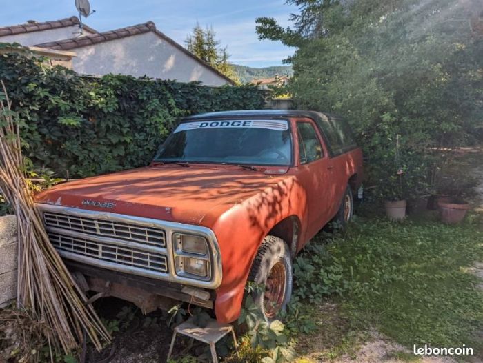

Cette fois ci j'ai jeté mon dévolu sur un Ramcharger de 79 bien que je ne sois pas fan des 4x4 et de la calandre à phares rectangulaires sauf que celui là, malgré son look d'épave abandonnée, est peut être comme la belle Hélène ;)
Sous ses jupons, on trouve un classique 318ci avec une boite auto A727 mais particularité que j'apprécie c'est en fait un modèle 2 roues motrices qui était commercialisé en parallèle des versions 4x4. Autre détail qui a son importance, c'est encore un modèle avec le toit amovible ce qui permet de le transformer en méhari V8 :clap09:
Cerise sur le gâteau, ce Dodge est en France avec une carte grise normale, un PTAC de 2760kg et un PTRA de 5030kg, ce qui en échange d'un contrôle technique annuel (pollution CTTE) permet son utilisation sans restriction y compris en véhicule professionnel.
Bon ok, il y a du boulot et le faire ramener du sud de la France va me coûter le même prix qu'un container au départ de New York, mais parfois on ne peut pas résister :hein07:
